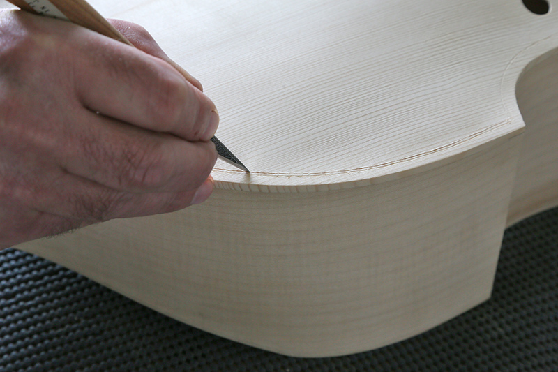

Comme pour le fond, le pourtour est ajusté au canif.
Découverte de la lutherie et fabrication d'une viole de gambe... - Page 19 09_mar15
En travers du fil c'est assez dur, mais en y allant doucement ça se fait bien.

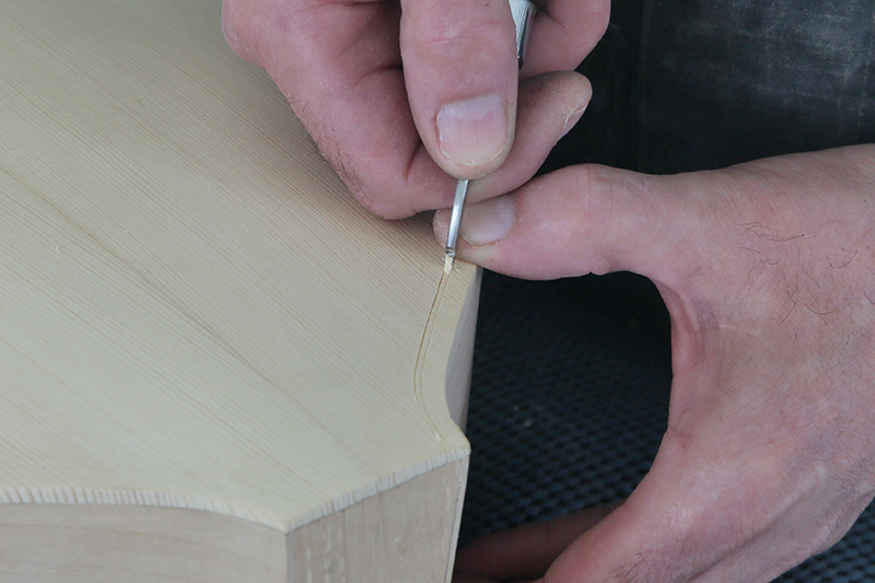

Rien de compliqué, mais il ne faut pas se rater! Je commence, après avoir réglé l'écartement des lames, par tracer l'emplacement des filets en suivant le bord de la table.
Découverte de la lutherie et fabrication d'une viole de gambe... - Page 19 10_mar11
Le filet est à 5mm du bord.
Découverte de la lutherie et fabrication d'une viole de gambe... - Page 19 10_mar15
Là je découpe au canif les cotés de la future gorge sur environ 1,5mm de profondeur.
Découverte de la lutherie et fabrication d'une viole de gambe... - Page 19 10_mar12
Et enfin j'évide les gorges avec le bédane.
Découverte de la lutherie et fabrication d'une viole de gambe... - Page 19 10_mar16
C'est un bédane spécial. Il est livré non affuté, ça permet à chacun de lui donner la forme qui lui convient en fonction des filets qu'il va poser.
Il doit être plus étroit que la gorge.
Découverte de la lutherie et fabrication d'une viole de gambe... - Page 19 10_mar19
C'est assez délicat, mais ça se fait bien en y allant doucement!

oh la la, quelle aisance ! Moi qui ai déjà du mal à scier droit ! JP, tu remets les pendules à l'heure.

Jean Paul, pour ton filetage, tu fais un double marquage avec le trusquin et le canif, je suppose, pour avoir la largueur du filet.
Je suppose aussi que tu as fait des essais avant sur des chutes !

meles a écrit:Jean Paul, pour ton filetage, tu fais un double marquage avec le trusquin et le canif, je suppose, pour avoir la largueur du filet.
Je m'auto réponds, le trusquin fait les 2 traits en même temps, j'avais pas regardé attentivement l'outil.

Message  diomedea Dim 11 Mar 2018 - 9:03
Re à tous,
meles a écrit:Je suppose aussi que tu as fait des essais avant sur des chutes !
Oui! Very Happy
sangten a écrit:oh la la, quelle aisance ! Moi qui ai déjà du mal à scier droit !
Tu devrais te mettre à la lutherie, il n'y à rien de droit! lol!

Pour ces rainures à filets j'avais vu, mais je ne sais plus où, des micro-guimbardes.
Un peu le croisement de la guimbarde et du tarabiscot, fond constant et guidé sur le bord.

Message  ebe3 Dim 11 Mar 2018 - 10:02
niaproun a écrit:Ave
tu as bien vus c'est utilisé en marqueterie tu trace tes 2 sillons et tu passe la guimbarde.

Message  grosb Dim 11 Mar 2018 - 16:43
C'est presque un tuto que Jean-Paul nous a fait là pour le filet... super et merci.
Le truc qui m'interpelle, c'est qu'en fait on ne maitrise pas la profondeur exacte de la gorge qui reçoit le filet...
Et il ne semble pas y avoir une guimbarde qui puisse faire l'affaire puisque rien n'est droit.
En tous les cas, le résultat est là et il doit falloir une sacré patience pour ne pas tout anéantir avec un faux mouvement si vite arrivé.
Bon, reste "plus qu'à" poser le filet... puis à vernir... pancoops
