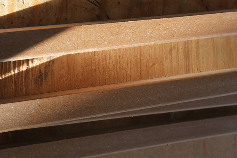

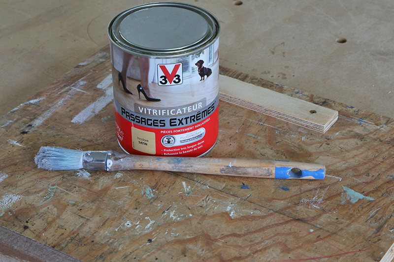

Je vous présente ici ma façon de traiter les chants du MDF avant peinture.
Pour ça je vais utiliser un vitrificateur en phase aqueuse (A l'eau) V33 "Passages Extrêmes". http://www.v33.fr/vitrificateur-passages-extremesr-technologie-ceramique-satin.html

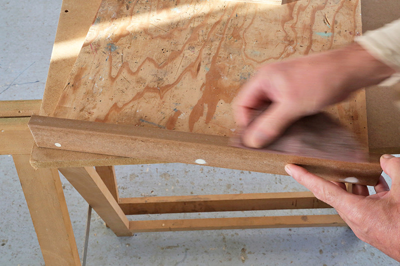

Première étape: Reboucher les éventuels défauts avec un mastic genre "Sintofer".
Le mastic après ponçage.
Les chants sont bruts de sciages et les arêtes ont été cassées par un congé.

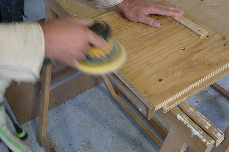

Je commence par passer une première couche épaisse de vitrificateur au pinceau, le but étant de bien imprégner le MDF.
Trois heures plus tard, j’égraine ma première couche. Le produit en phase aqueuse à fait légèrement gonfler le chant et redresse les fibres, rendant le ponçage très facile. Ici je le fais à la main, mais vous pouvez utiliser une cale (recommandé) ou une ponceuse!
Seconde couche.
Encore trois heures, et nouvel égrainage. A noter que contrairement à un enduit ou un mastic, il n'y a pas d'épaisseur à enlever, ça va donc très vite!

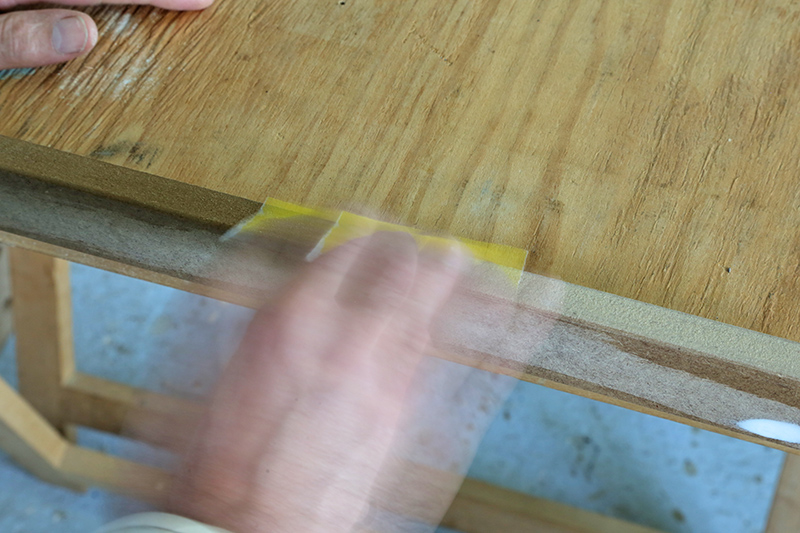

Selon le produit que vous allez utiliser pour la finition vous pouvez vous arrêter là, ou étaler une dernière couche au rouleau, mais cette fois sur toutes les faces
Avant de passer la finition je passe un rapide coup de papier de verre fin.
L'état des chants après traitement doit être parfaitement lisse au touché.
Peu importe le produit de finition, j'utilise toujours un rouleau à laquer. Ici c'est une peinture acrylique (à l'eau) satinée.
Dès la première couche de peinture on se rend bien compte qu'il n'y a plus de différence de porosité entre les chants et les faces.
Après la seconde couche de finition.

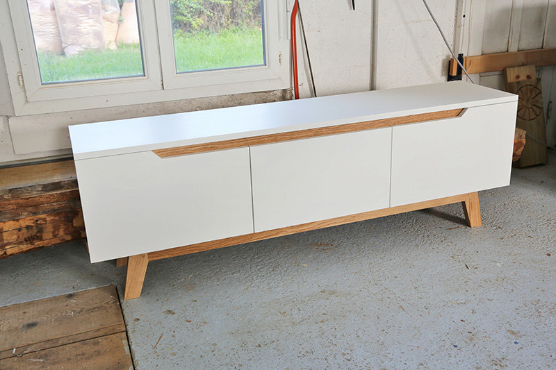

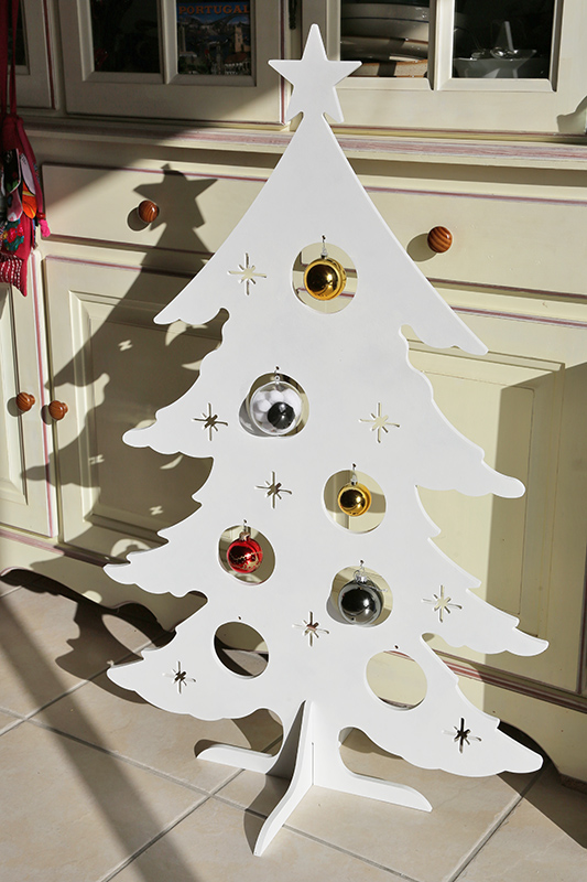

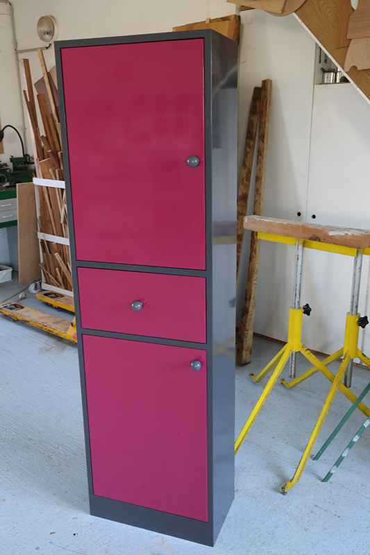

Quelques exemples d'objets en MDF traités avec cette technique.
Commode MDF 22mm peinture acrylique satinée.
MDF16mm (sauf le dessus en mélaminé) et peinture acrylique satinée.
MDF 16mm et laque glycérophtalique brillante (Uniquement les portes et troir)

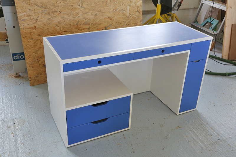

Estrade de présentations en MDF de 16mm.
Les estrades peintes. Peinture acrylique mate.
MDF de GSB 10mm et peinture acrylique mate. Cette technique est particulièrement intéressante pour ce type d'objets aux multiples recoins.
Cadre de façade d'un pupitre de commande. MDF 16mm et peinture en bombe

là ça doit être du G240, je vais rarement au delà...BICKFORD a écrit:quel grain de papier utilise tu pour égrainer dans la démonstration ? 200 ? 400 ?

Merci Ben et Ned, je vais m’acheter ce manchon pour tester. Je suis dans ma période test, alors autant en profiter.
Ben, pourrais-tu me dire comment tu procèderais pour peindre des petites portes de placard. De mon côté, j’ai fait les 4 chants, puis peint une des 2 surfaces, puis repasser un peu sur les chants pour enlever les bavures. Ensuite, j’ai posé la planche sur un carton face non peinte.
