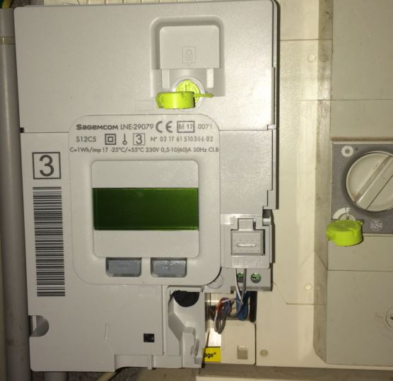

ça y est, j'ai réussi à ôter le capot du Linky !
Pour ça j'ai du utiliser un gros tournevis pour écarter le capot clipsé sous le boîtier.
Et voici l'intérieur :
Les fils blanc et gris (reliés à la régulation de mon chauffage), en bas à droite sont L1 et L2 de la connexion série. Une troisième borne A est à droite des deux fils.
Au dessus il y a un bouchon, genre bouchon de RJ45, mais la je n'ose pas l'ôter ?
On remarque que le plombage se trouve sous le capot, donc aucun soucis à enlever celui-ci.
Ce qui m'intéresse c'est de récupérer ces données, sera-ce possible sans les transmettre à Enedis ?
Peut-on envisager de le faire avec un câble Ethernet ?
Chacun vois midi à ça porte, les données exploités par Enedis me semblent moins dangereuse pour la vie privé que celles que l'on peut extraire d'un ordinateur, ou pire encore d'un téléphone portable, Même si je n'imagine qu'une partie de ce qui peut être fait de ces données. L'action est connu, et vraisemblablement selon la CNIL, il faudra votre accord. Dans le cas du téléphone ou de l'ordinateur la majorité des info. est extraite à votre insu, ha non un cas particulier, la CNIL vous oblige à cliquer sur OK sur les pages web.

f1pzy a écrit:junkdealer a écrit:
le port teleinfo est tjrs dispo si c'est de cela dont parles, mon raspberry a été rebranché dans la foulée du départ du gars apres un trou en facade pour les fils
pour ceux qui ne connaissent pas, un exemple parmi bcp d'autres
http://www.magdiblog.fr/gpio/teleinfo-edf-suivi-conso-de-votre-compteur-electrique/
Tu peut faire une photo ? Parceque moi je n'ai aucune prise sur le boitier qui a ete posé il y a 1 mois...
voila, j'ai sorti l'APN
le linky decapoté
les 2 fils
le pi qui fait la domotique, avec domoticz dessus qui gere la teleinfo edf via USB, donc j'ai un opto branche sur les sorties teleinfo, et l'autre bout de l'opto branche direct sur un convertisseur serie usb a 1€ de chine, c'est le truc branche en usb a gauche sur le pi, avec la led bleue et rouge, y'a ecrit edf sur le connecteur
ca donne un truc comme ça sur le pi
plus d'info ici http://www.metabricoleur.com/t8960-raspberry-pi-et-domotique

Ok , j'ai pas decapoté le bouzin, celui qui l'a installé ma dit qu'il fallait éviter car un contact d'ouverture avertissait de l'ouverture du boîtier...

Comme expliqué plus haut j'ai ouvert le mien et pris la photo, c'est le même modèle Linky de Sagemcom que junkdealer.
Ce premier capot n'est pas plombé, un peu dur à ouvrir mais aucun autre souci. Par contre sur les photo on voit bien les plombages verts acide Linky qui eux ne doivent pas être ôtés...
Il semble que j'ai fait un erreur d'interprétation, le petit bloc au dessus des files L1 L2 me faisait penser à un bouchon de prise RJ45...
A la réflexion et l'observation ce bloc doit permettre d'introduire les deux fils et les bloquer ?
Pouvez-vous confirmer ?
