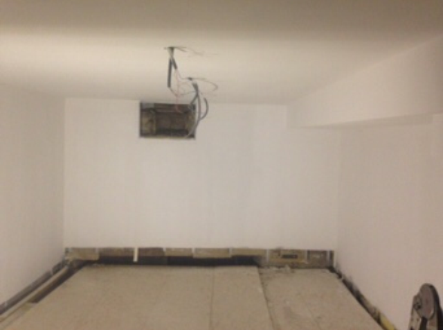

Après 1 an de non activité ici, je reviens vers vous pour vous faire part du pourquoi du comment de mon silence...
En fait je vous lis presque tous les jours depuis mon téléphone mais je participe peu car je ne suis que très peu derrière mon ordinateur (et depuis le téléphone c'est franchement galère).
Donc il y a 1 an presque jour pour jour (le 6 septembre 2016 exactement), ma conjointe et moi avons acquis une charmante maison dans le 63 en même temps qu'un nouveau boulot dans une clinique véto.
L'idée était de trouver une maison à rénover, habitable temporairement dans l'état, avec un petit terrain, de quoi faire un atelier et à petit prix (car nous ne sommes pas sur de rester longtemps dans la région).
Nous sommes donc parti sur cette charmante (ou pas) maison :

Je continue l'isolation et le placo sur la partie basse. C'est en effet le placo qui servira de "moule" à la chappe liquide :
Réalisation du seuil de la baie vitrée, petit moment de stress, il faut pas se louper ni sur la planéité ni sur la hauteur finale (prendre en compte l'isolant, la chappe liquide et le carrelage) :
Fin du placo :
Pose de la baie vitrée et pose du placo hydrofuge autour :

Sous couche d'impression :
