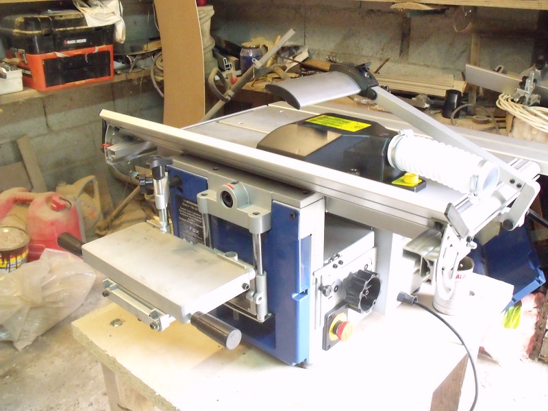

Bonjour a tous,on m'a gentiment fait cadeau de ce combine qui n'a jamais été utiliser
la partie rabot-degau-mortaiseuse fonctionne la scie circulaire aussi mais la toupie non
voici ce qui se passe
1) la courroie n’était pas en place
après l'avoir remis mais je ne suis pas sur de l'avoir fait comme il faut le moteur tourne quand la commande est sur 0 mais pas si je la met sur toupie rien ne se passe et moteur ne tourne pas .
si je met sur 0 et que je fait tourner le moteur et que ensuite j'enclenche sur toupie l'entraineur ( flèche rouge) bloque tout et la courroie saute
la poulie d'entrainement (flèche verte) de la courroie tourne a vide ou si je remet la courroie
voila si quelqu’un pouvez m'aider ce serais au poil car se passer de la toupie serait bete

je pencherais pour un blocage de l'arbre de toupie. Il est possible qu'il y ai un levier pour bloquer la rotation de l'axe de la toupie (afin de serrer ou desserrer les outils) et si ce levier est engager, l'axe ne peut tourner et donc la courroie saute.
je dis ça sans connaitre ta machine donc ce n'est qu'une supposition!

mon post ne va pas t'aider à résoudre ton problème, mais je suis curieux : que signifie le deuxième symbole sur le premier contacteur, à droite du 0 et de la scie ?
je suppose que c'est la dégau, mais je ne vois pas la symbolique .
merci.

ok, vu.
j'interprétais le 3eme symbole comme celui de la toupie (porte outil vu du dessus).

2 inter, ç'est sans doute parcequ'il y a deux moteurs, et que c'était plus facile à cabler ainsi (enfin, je suppose, je ne suis pas un pro de l'electicité)
moi, j'ai une machine, une vieille, le 1er interrupteur, vers la gauche, fait tourner la circulaire, vers la droite la degau.
même moteur, même axe, mais sens de rotation différent.
la toupie a le sien avec 2 vitesses.
bien vu, faire tourner les 2 moteurs ensemble (en plus c'est pas impossible), pour la rentabilité.

non Pyves il n'y pas de blocage sur l'arbre il tourbe librement pour bloquer les outils il y a un épaulement en bout de celui-ci.
non poloastucien les bouton se bloque entre eux il faut que les 2 soit la position 0 pour en manœuvrer un

non il n'y a 1 moteur mais mon problème est résolu
le sélecteur de scie ou de toupie a été mal conçu la lumière qui permet la position arrêt sur zéro est a la mauvaise place
bref j'ai shunter le poussoir de coupure et ça marche
