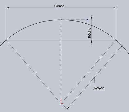

Cette feuille de calcul permet d'effectuer 2 calculs différents:
- Calcul du rayon d'un arc en fonction de la corde et de la flèche par la formule:
R = (((C/2)²/F)+F)/2
et
- Calcul de la flèche d'un arc en fonction de la corde et du rayon par la formule:
F = R.(1-√(1-C²/(4R²)))
Calcul Rayon-Flêche-corde d'un arc Arc10

Bonjour à tous, j’ai une tôle de 400cm à placer en courbe si ma flèche de courbe est de 50 cm de combien va être ma corde ? j’ai besoin de cette mesure pour pouvoir faire les scellements sur les extrémités c’est pour cela que j’aimerais savoir si c’est possible de calculer ca sachant que plus la flèche est élevé plus la corde est réduite évidement.
Sachant que le developpé de cercle ne bougera pas il restera de 400cm
germainpsg
germainpsg
Messages : 4
Points : 4
Date d'inscription : 07/05/2019
Age : 32
Localisation : alsace
Calcul Rayon-Flêche-corde d'un arc Empty Re: Calcul Rayon-Flêche-corde d'un arc
Message  dh42 Mar 7 Mai 2019 - 23:23
Je ne peux pas te fournir l'équation, je ne la connais pas, mais je peux te fournir le résultat (CAO) Very Happy
la corde fera 382.81 Cm, pour un rayon de courbure de 391.37 Cm si la longueur de la tôle est de 400 Cm
Calcul Rayon-Flêche-corde d'un arc Sw-lon10
Messages : 25653
Points : 38362
Message  germainpsg Mer 8 Mai 2019 - 8:18
Merci , j'ai fait pareil sur sketchup ca me donne aussi le résultat, mais c'est vrai que ça serait intéressant d'avoir l'équation pour pouvoir faire le calcul directement sur chantier si tu veux modifier la courbure.

Salut les gars, une interrogation sur un problème de trigo,
Sachant que je connais mon arc 8,90M et ma corde 8,46M, est ce que je peux définir ma flèche et mon rayon en ayant aucune autre donnée ?? Car pour trouver le rayon il faut la flèche, et pour trouver une fleche il faut le rayon ...
Calcul Rayon-Flêche-corde d'un arc Arc_et10
germainpsg
germainpsg
Messages : 4
Points : 4
Age : 32
Message  nono30 Sam 19 Nov 2022 - 13:10
tiens regarde là https://www.alcocintrage.com/fr/documentation-technique/calculez-le-rayon-d-un-tableau
nono30
nono30
Messages : 2214
Points : 2291
Localisation : Vercors
Message  dh42 Sam 19 Nov 2022 - 16:31
R= 8.109m
Flèche= 1.191m
Messages : 25653
Points : 38362
Message  germainpsg Dim 20 Nov 2022 - 9:58
Salut les gars , merci de vos reponses, je suis aussi tombé sur le site des calculs de la fenetre mais si tu regardes bien tu as les formules à partir de la connaissance de la fleche ou du rayon , hors en l'occurence moi je n'est pas connaissance du rayon ni de la fleche, c'était la la difficulté, le resultat est bien de F= 1,19 et R=8,1, ma curiosité était de savoir comment le trouver juste avec la corde et l'arc sans passer par un logiciel, mais j'ai peut etre une solution avec une equation : Arc - Corde = fleche avec un coef diviseur sur le calcul je vous tient au jus...
