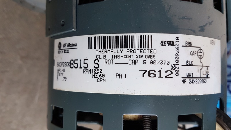

Pour mon futur atelier, j'ai le projet de réaliser un extracteur d'air, pour cela je commence à regarder un peu les occasions pour trouver une bonne affaire (pour les les moteurs), j'ai trouvé une annonce  près de chez moi avec ceux-ci, le vendeur demande de faire une offre... mais il a l'air de s'y connaître autant que moi What a Face  pour la puissance etc. la seule chose qu'il peut me dire : " Ils fonctionnent tous les deux"
Est-ce que l'un d'entre vous sait "lire" ce genre d'étiquette pour y déceler des infos et est-ce que je peux fabriquer un extracteur avec l'un ou les deux :
Le premier fait 50cm de longueur, 45cm de hauteur et 25cm en largeur

le petit fait 45 cm de longueur, 30cm de hauteur et 30cm de large
Extracteur d'air pour l'atelier F2e66c11
Extracteur d'air pour l'atelier 1e703611
Merci d'avance si vous y comprenez qq chose, et si vous avez une idée du prix d'occasion de ces turbines.

ce qu'il faut savoir c'est la volume d'air brasser il doit y avoir une indication sur la turbine elle meme
j'ai eu une de marque canal'air 880 m3 heure parfait état vendu sur le coin en une journée
moi je pense 35 euros serait raisonnable
mais bon c'est mon avis

la plaque ne me dit rien. En revanche :
le premier est un ventilateur centrifuge. Je ne vois pas bien dans quel sens sont orientées les pales, mais sans données débit/pression, on n'a aucune information.
Le deuxième est un ventilateur axial, passe ton chemin, sauf pour une vmc ou un tunnel de taupinière.

Merci pour vos réponses, je vais lui demander le débit du premier et lui faire un offre à 30 ou 35 €.

demande lui débit ET pression
