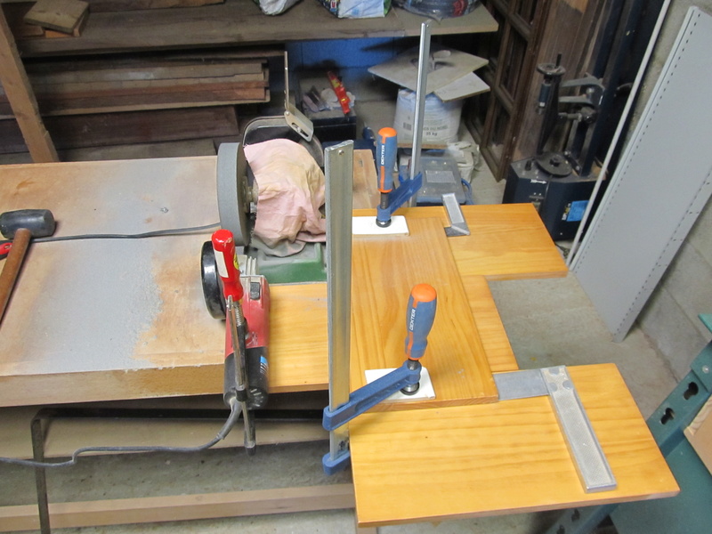

Il y a quelques mois, j'ai acheté d'occasion une meule à eau + touret.
Beaucoup trop cher, c'était une vente aux enchères et je me suis laissé aller.pancoops
De plus, la meule est légèrement ovale et surtout la surface n'est pas plane mais légèrement creuse.scratch
Voici la bête:
Un dresse meule pour la meule à eau...ou pas? Meule_11
Et le creux:
Un dresse meule pour la meule à eau...ou pas? Meule_10
Mes questions:
Est-ce que j'achète un dresse meule pour rectifier le tir et si oui, quoi?
Rien que sur Otello, quand je tape dresse meule j'ai 60 résultats!
Autre possibilité, j'arrête les frais. Je revends cette meule pour ce qu'elle vaut (pas grand chose, donc) et j'attends une occaz sur le coin?
Ou bien je gagne au loto et j'achète la totale avec les accessoires chez T***ek cheers
Merci d'avance pour vos conseils avisés!
(Conseils inutiles: arrêter d'acheter en vente aux enchères, commencer à jouer au loto...)

je pense que ça doit valoir le coup de la rectifier. Si elle tourne rond. Si patatoïde, tu peux t'en séparer, affuter des ballonbs de rugby, bref, ce que tu veux.

Bonjour Marco et à tous ,
le fait qu'elle soit creuse est un peu gênant , mais qu'elle soit ovalisée l'est moins du fait
que c'est pour du travail à main levée . Cela dépend également de l'usage que tu veux en faire ,
mais aiguiser un couteau sur une pierre ovalisée ne pose pas un réel problème , si c'est pour des ciseaux
ou autres ou il est plus facile d'avoir un point d'appui pour garder un angle défini , ça peut devenir gênant.
Pour la Tormek , il y a un diamant pour dresser la meule à monter sur le guide , mais ici , pas de guide ,
mais tu pourrais l'envisager scratch surtout si tu veux rectifier l'ovalisation , mais ça prendra un peu de
temps . Il y a toujours des systèmes types débrouilles , une meuleuse d'angle avec disque diamant les deux
en rotation avec un guide et des "va et vient" , ça devrait le faire .

Ce serait plutôt pour affuter mes ciseaux. J'en déduis que l'ovalisation est un souci.
scorpio a écrit:Il y a toujours des systèmes types débrouilles , une meuleuse d'angle avec disque diamant les deux
Ah oui, quand même What a Face

bon , c'est un truc qui me vient à l'esprit sans investissement , en général , on a bien une
petite meuleuse d'angle et un disque diamant de chez bricomachin . Le tout monté sur une
planche bien droite et perpendiculaire à la meule , quelques serre-joints et voilà Very Happy

J'ai bien une meuleuse, mais pas sûr d'avoir un disque diamant faut que je regarde.
Mais l'idée est intéressante, merci.

Re-bonjour,
@scorpio: Merci!! cheers cheers
Je suis allé voir si j'avais un disque diamant...j'avais.
La suite en image.
Le montage:
Un dresse meule pour la meule à eau...ou pas? Meuleu13
Un dresse meule pour la meule à eau...ou pas? Meuleu11
Un dresse meule pour la meule à eau...ou pas? Meuleu14
état de surface:
Un dresse meule pour la meule à eau...ou pas? Meuleu12
Et c'est plat (!):
Un dresse meule pour la meule à eau...ou pas? Meuleu10

En tout cas ça a marché.
J'ai plus qu'à reprendre l'affutage de mes ciseaux!

Ah m**de, 1H12!! J'étais fatigué!
Bon, plaisanterie à part.
J'ai fait quelques essais et j'en ai trouvé un bon. Coup de chance.
Si vous me lisez un peu, vous savez que j'ai fait récemment des guillotines pour mon réseau d'aspiration.
J'ai repris l'idée pour le coulissage: sandwich de planches de la même épaisseur.
Ça coinçait trop, d'où les équerres qui ne sont là que pour donner un peu d'épaisseur et donc faciliter le coulissage.
Quant au support, tu as raison Alain, je vais en faire un.
Et quand je dis que tu as raison c'est parce que vraisemblablement, sans ton intervention, j'aurais refais des essais à main levée ou juste appuyée sur la machine.
Donc je vais le faire. Et je te remercie.
