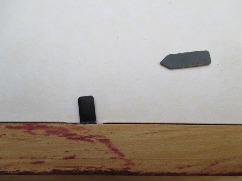

Message  Jerome41 19.08.17 14:51
Suite et fin de cette activité!
Bon, autant vous le dire tout de suite, ça ne s'est pas passé comme prévu sur la fin... What a Face ... mais cela aurait pu être pire!  scratch
Il y a donc peu de photos, car j'étais un peu dégouté.
Le paquet étant constitué et le cadre peint, il n'y a plus qu'à finir.
Rappelons que j'avais laissé une marge de 2mm lors de la réalisation du cadre. Je cale donc le paquet avec des petites bandes de carton disposées dans les coins. Puis, je repère au crayon l'endroit où je compte disposer les clous.
Sur cette photo, il n'en reste plus qu'un à mettre en bas au centre:
Encadrement simple Dsc01931
Ce qui ne s'est pas passé comme prévu, c'est qu'un clou est allé se loger entre le verre et la photo... What a Face Je ne l'ai pas vu sur l'instant et l'ai entièrement enfoncé dans le cadre! pancoops
Cela aurait pu être pire avec la casse du verre. J'ai eu de la chance sur ce coup-là!
Bref, ça se voit, et je ne vois que ça pour l'instant. Mais bon, c'est le métier qui rentre et je ferai plus attention la prochaine fois (je ne compte pas m'arrêter sur ce semi-échec). Je prendrai un fond plus épais et des clous plus adaptés.

Bon, je ne voyais que ce clou qui avait pris un trajet non prévu et non souhaitable... What a Face
J'y ai remédié en le coupant à la Dremel avec un disque très fin!! Je respire mieux!! cheers
