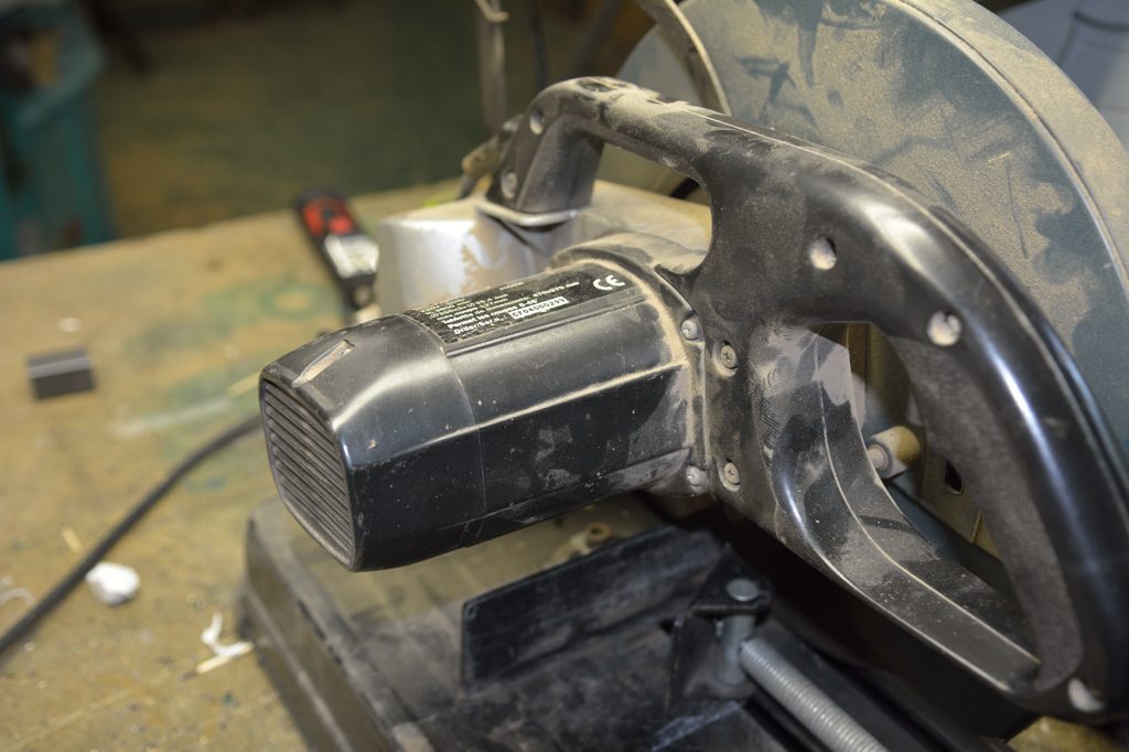

J'avoue une certaine déception. Cette Rage 2 ressemble étrangement à ma vieille chinoiserie pourtant son aînée de 15 ans. En fait le chassis et le système de serrage sont strictement les mêmes (même épaisseur de tôle, mêmes emboutis, mêmes dimensions) En gros même aspect et conception générale. Et pour cause: l'emballage mentionne discrètement "made in PRC".
J'avais pourtant noté une différence sensible de masses (23 kg pour la Rage 2 contre 18 kg pour ma vieillerie) J'ai donc recherché ces 5 kg supplémentaires.
La Rage est tout métal avec un carter moteur en fonte d'alu, contre du plastique pour l'autre.
Peut-être la masse de la lame Métal contre celle de la lame abrasif ?
Peut-être un mécanisme réducteur mieux dimensionné ?

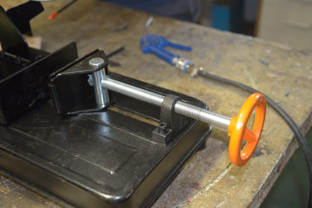

Sinon, je trouve le système de serrage de la Rage fastidieux par rapport à celui de l'autre, bien plus rapide grâce à un système de linguet basculant.
(Je vais d'ailleurs le transférer sur la RAGE, surtout que, comme par hasard l'entraxe des vis est le même !)

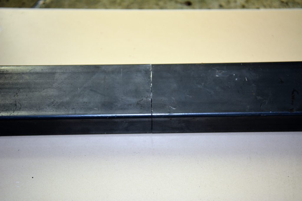

Enfin, le bon réglage trouvé, la 1ère coupe droite sur un profilé acier 30x50x2 mm.
Au démarrage, non progressif, le couple surprend la 1ère fois, le bruit, bien que relativement élevé est bien moindre que la vieille tronçonneuse. Dès la vitesse acquise on pousse gentiment vers le bas. Et là, agréable surprise, ça descend sans effort, avec juste quelques étincelles et quelques petits copeaux.

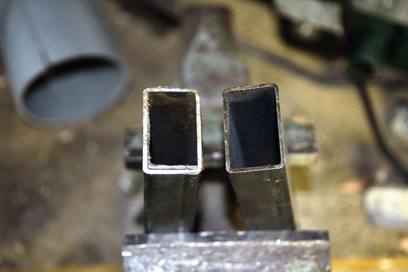

La coupe est nette, nécessitant fort peu d'ébavurages. On peut saisir immédiatement la coupe dont la température s'est très peu élevée. Bref, superbe.
Par comparaison avec ma tronçonneuse à disque abrasif

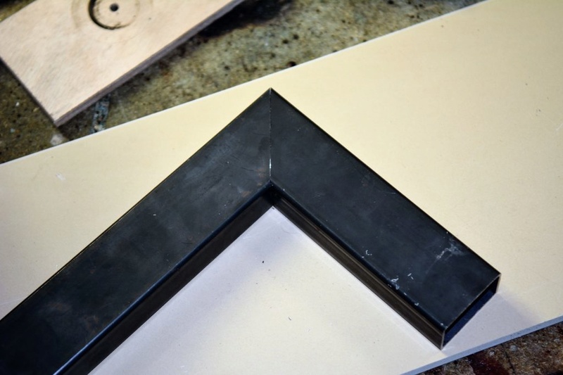

On vérifie maintenant l'équerrage: Tant sur le plan horizontal que vertical c'est quasiment parfait.
Passons maintenant à une coupe à 45°
Autant ne pas le cacher, les réglages sont une vraie galère. En effet, dès qu'on serre l'étau, la butée arrière se déplace ! Je m'y suis repris à 5 fois pour obtenir un réglage qui me semblait correct.
Là encore la coupe est très correcte.
Mais passé au verdict de l'équerre de mécanicien il subsiste un léger décalage du au glissement.

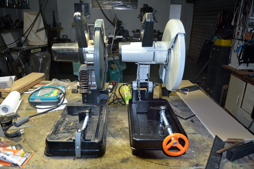

Au déballage
.J'avoue une certaine déception. Cette Rage 2 ressemble étrangement à ma vieille chinoiserie pourtant son aînée de 15 ans. En fait le chassis et le système de serrage sont strictement les mêmes (même épaisseur de tôle, mêmes emboutis, mêmes dimensions) En gros même aspect et conception générale. Et pour cause: l'emballage mentionne discrètement "made in PRC".
Enfin passons.
De même, ridicule la chainette pour bloquer le disque en position basse (qui ne descend d'ailleurs pas jusqu'en bas) contre un bouton poussoir bloquant le disque en position basse minimum.

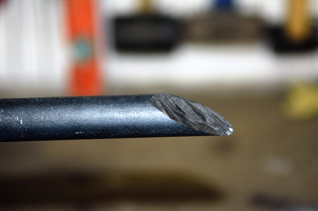

Aux résultats

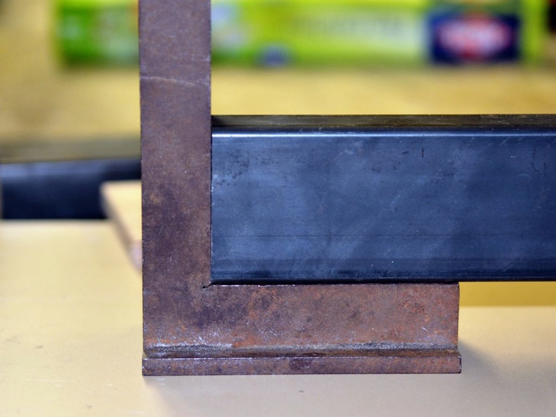

Aux résultats

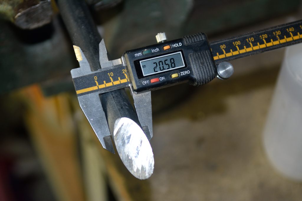

Aussi est ce qu'il a été fait l'essai de couper du " plein " en lubrifiant avec quelques gouttes d'huile ( type moteur ) ?
Dimensions du " plein " qui a permit l'essai .

Quant au "plein", la notice indique une épaisseur d'acier maxi de 6mm.
Néanmoins, je suppose qu'en pratiquant avec lenteur et douceur on doit pouvoir dépasser cette valeur, peut-être avec lubrifiant.

Etant chez moi j'ai pu vérifier les caractéristiques de ma machine :
puissance du moteur : 2000 w
vitesse 3700 tr/mn et c'est là que ce n'est plus bon
J'ai dans ma collection de système d , une ou des réalisations de tronçonneuse à métaux
il suffirait de calculer le rapport des poulies par rapport à la vitesse moteur pour pouvoir
y installer une lame .
Mais bon , souvent absent , cela risque de durer longtemps la " construction " et ne bricolant plus beaucoup, la solution de la " modif " était la plus simple mais bien souvent dans la vie , le petit grain de sable vient tout bloquer et c'est le cas là .
Bonne journée à tous

Retour d'expérience à l'attention de ceux qui s'interrogent sur les capacités de cette machine.
Pour fabriquer une grille de protection, j'ai dû débiter du rond d'acier de 20 m/m de diamètre, qui plus est avec un angle de 28° !
Les coupes se sont faites sans problème et avec une excellente précision. Même en y allant avec précautions, chaque coupe en 5 secondes.
Par contre, ces 28° semblent la limite, non pas de lame mais du châssis.
Bref, vraiment satisfait de cet outil.
