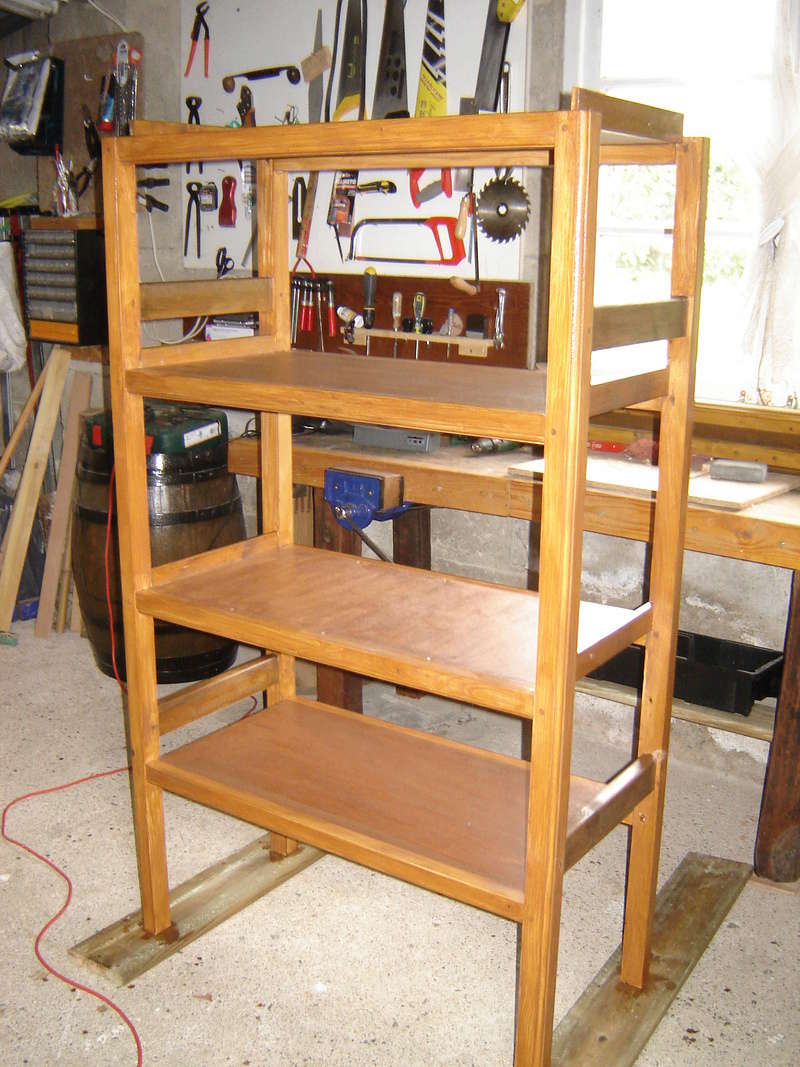

Bonsoir à vous tous,
Après avoir remis mon combiné Lurem 26+ en état cet hiver (beaucoup de travail pour enlever la rouille, réglages divers et affutage des lames de circulaire) je viens de réaliser cette simple étagère en sapin pour remplacer celle en tole qui menace de s'effrondrer. Very Happy
L'exercice de menuiserie m'a permis de me familiariser de nouveau avec ce combiné, un peu difficile à régler. What a Face
Pour cela, il a fallu passer les pièces à la dégau (d'équerre la première fois, j'y crois pas), puis la raboteuse, utiliser l'aspiration. Faire les mortaises (pas terrible ces mêches qui vibrent et se desserrent), les tenons à la circulaire.
Enfin, je me suis resservi avec plaisir de la toupie (mon outil préfèré) pour faire ma feuillure pour encastrer le cp de 15mm, puis un quart de rond pour faire joli !
Cette machine n'avait pas servi depuis de nombreuses années, stockée dans le garage de mon père.
Voici les photos :
Une étagère solide pour les conserves Dsc05010
Les pièces après usinage, ponçage, prêtes à être montées. Je suis content d'avoir de la place dans le garage pour servir d'atelier (les voitures dorment dehors, tant mieux)
Une étagère solide pour les conserves Dsc05013
Afin de gagner du temps au collage, j'ai chevillé mes assemblages tenons mortaises.
Une étagère solide pour les conserves Dsc05014
C'était l'occasion de me servir de ma nouvelle presse d'établi, très pratique. J'ai fait les 8 tenons de côté à l'égoine (nickel, rapide) histoire de ne pas perdre la main.
url=https://servimg.com/view/19101326/88]Une étagère solide pour les conserves Dsc05015[/url]
Je suis content de mon bricolage du dimanche, enfin un meuble solide pour stocker les lourdes conserves, et autres denrées. Et cela ne rouille pas ! Very Happy
Prochaine réalisation : une petite bibliothèque en hêtre pour ranger les livres et objets.
Bonne soirée à vous tous, et merci pour vos conseils pour règler le combiné Lurem

Message  moumoune Lun 8 Mai 2017 - 11:00
Bonjour esprit bois (on dirait un nom d'indien alors j'aime bien) et vous tous,
J'ai fait du sur-mesure pour que cela rentre dans le cagibi, avec du demi chevron raboté et fini à 46 par 46 mm. J'aime bien le costaud quand je fabrique. J'ai réalisé des tenons mortaises de 15mm (toujours à peu près un tiers de la section).
largeur approx 830, profondeur de 400 (c'était en fonction de ma dimension de cp). J'ai rajouté des fargues (comme sur les tables de bateau, pour éviter que les assiettes glissent de la table) avec des morceaux de récup (j'aime bien le recyclage en ces temps de crise).
En ce qui concerne les treteaux, je vous enverrai les dimensions, rien de bien compliquer pour les bricoleurs (assemblage à mi-bois et arasements des tenons en angle, la seule difficulté car il faut être précis). Ils sont tellement beaux que je ferai bien une table avec !
Bonne journée (je travaille aujourd'hui). Moumoune
