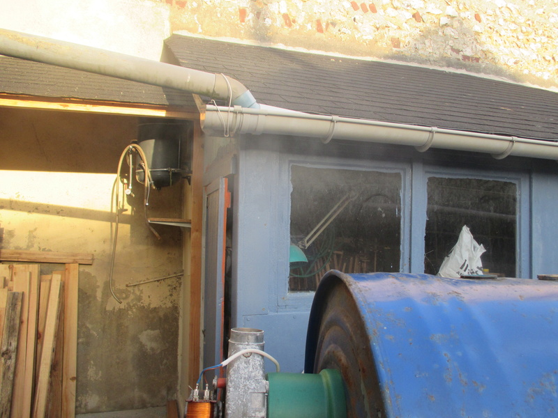

Re: sableuse maison
un corps de pompe retravailler au tour
la turbine montage et essais
fumigène maison dans la cuve tout part et très bien malgré le trou du corps de la pompe non bouché

BONJOUR A TOUS
pour la suite
en recherchant dans mes " ARCHIVES "
je cherchais et recherchais un système pour la cuve a sable
et je me suis souvenu que dans un post sur la réparation du compresseur GUNTHER
je parlais du nettoyage de l'intérieur de la cuve
et que j'avais récupéré 2 cuves dont celle ci
pour la suite
- Messages : 2063
Points : 2077
Re: sableuse maison
comment faire pour validez la pression d'épreuve
et comment faire celle ci
l'intérieur de la cuve propre rouille très légère
mais ce qui me chagrine c'est sa résistance
utilisation a 6 bars
et l'ouverture a oreille est t-elle étanche ??????????
ELLE SERVAIT encore il y a 9 ans pression de service 4,5 bars
pression tampon pour surpresseur et soufflage divers mais depuis en stock

Salut lamecanique76
Pour faire l’épreuve il faut la remplir d’eau et voir avec un plombier pour le prêt d’une pompe à éprouver les circuits de chauffage.
La tu verra tout de suite si il y a fuite sur les tampons et si les cuves résiste a la pression sans danger.
Surtout pas d’air.
A++
BOB
Surtout pas d’air.
A++
BOB

Re: sableuse maison
Pour les pompes d’épreuve la pression je dirais environ 50 bars (bon sa vaut dans les 300 €)
Pour la pression d’épreuve des cuves mais vraiment sans certitude il me semble avoir vue
1.5 X la pression de service.
A++
BOB
A++

Re: sableuse maison
test d'épreuve cet après midi
remplissage de la cuve !!!!
pas de presse ou de pompe hydraulique sous la main
pas possible de tester
mais oui le karcher 100 bars ,,,???? un peu fort
et il faut un raccord karcher pas de vis spécifique
pour la monter progressive il me faut la gachette
un manomètre voir deux un seul a plus de 10 bars donc un seul
un robinet pour purger l'air et réguler la pression
test
tenue en pression 2 minutes pour confirmer
c'est meme monter a 16 bars mais plus de place sur la carte mémoire
je crois que çà doit etre bon pour la certification
a votre avis
test
a votre avis
