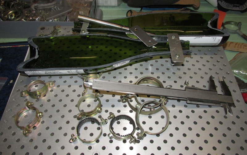

ET J'AI PAS DE SERVICE A PISTACHE pancoops
Tout ça date d'un arrosage entre collegues de cette semaine, paf, rien pour mettre les pistaches, ou plutot pas assez de contenants, ni une ni deux, ca part en live et à la fin, je me tire avec une bouteille de champagne (vide . . . pancoops ) non sans me prendre une remarque, "v'la qu'il recupere meme les bouteilles vides maintenant  . . .  Very Happy
Rentré, je fouine dans mes brolles pour arriver sur ma table de CAT, la Conception Assistée par Trous, pour caser ce petit monde, trouver l'entraxe, car la modélisation sous freecad a tourné court What a Face j'ai pu dessiner la bouteille, mais eu toutes les peines du monde a en assembler 2 avec des contraintes Very Happy
Quand on aime les escargots, on a un service a escargot Img_2226
ca fixe les idées, après, y'a plus qu'a tourner une chute d'inox soudée sur un tuyau, rien a faire de mieux avec que des entretoises, c'est une belle fin pour ce bout d'inox qui finira utile et admiré, deux colliers, de la tolette inox glanée sous la cisaille et hop, la version 1.0 du service a pistache  Very Happy

Message  junkdealer Sam 14 Jan 2017 - 22:54
KOKO 57 a écrit:Salut Lapinou et tous............yosses goth,toi t'en inventes des bins What a Face ,j'espère que tu es poli as polis les bords des coupes,sinon après quelques prises y aura de la sauce ketchup avec..........
Very Happy Very Happy  oui, ca ne coupe pas, j'ai passé disque diamant sur les arêtes et papier de verre, et depuis la photo un coup de disque a polir pour enlever le coté laiteux de la tranche, je sais pas si je vais aller jusqu'au polissage "verre translucide", je vais d'abord essayer en chauffant au point fusion, pour voir ce que ca donne sur un bout  de verre découpé

Message  ced21 Sam 14 Jan 2017 - 23:17
euh??? avec quoi as-tu découpé la bouteille, histoire de diminuer mon ignorance?

Message  junkdealer Sam 14 Jan 2017 - 23:27
avec un disque diamant, un truc de carreleur, et de la patience Very Happy

Message  Scorpio Dim 15 Jan 2017 - 10:12
Bonjour Le Lapin ,
belle coupe la bouteille, elle est bien épaisse , ça doit aider . mais comment as tu fait pour
avoir une coupe aussi rectiligne ?

Message  BOP95 Dim 15 Jan 2017 - 10:22
Bonjour Le lapin
C'est que le résultat est très sympa mais je n'aurai pas eu l'idée. Tu as fait comment pour la tenir stable durant la coupe ?
Tu as lubrifier à l'eau ?

Message  junkdealer Dim 15 Jan 2017 - 13:56
disque diamant, lub a l'eau, c'est une belle bete, une sorte de scie a onglet, mais disque "stationnaire", reglable en hauteur avant de commencer, et un plateau qui se deplace sous le disque, donc on peut tenir la bouteille, calée dans le V et avancer doucement
faut pas vouloir aller plus vite que la musique, pas trembler, et pas etre en maillot de bain bien sur  Very Happy lunettes et gants de soudeur, epais et qui montent jusqu'aux coudes, des fois que ca peterait, mais j'en suis pas a ma premiere, jamais d'explosion, mais je continue a mettre les gants qd meme  Very Happy
je commence par le cote goulot, pour avoir les deux faces coupees en meme temps, comme ca j'ai le guide quand il faut retourner la boueille car le disque a pas un diametre suffisant, enfin c'est surtout la bague de fixation qui est tres gde en diametre et bouffe de precieux centimetres de coupe
le plus delicat, c'est de couper "le cul"  Very Happy
