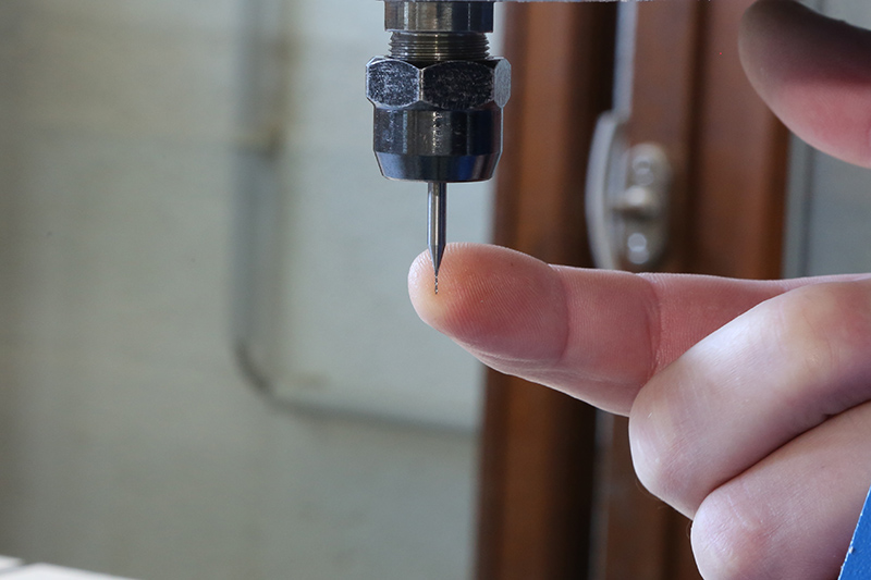

Tu réalises quoi comme travail avec une fraise de 0.5 mm ?diomeda a écrit:Bonjour,

Re: Plus petit diamètre de fraise utilisable pour du CP ou bois massif
Ça:
Je l'ai utilisé pour avoir les congés d'angles les plus petits possibles.
C'est pas du bois, mais dans de l'érable le résultat serait sensiblement le même...
Ça:
