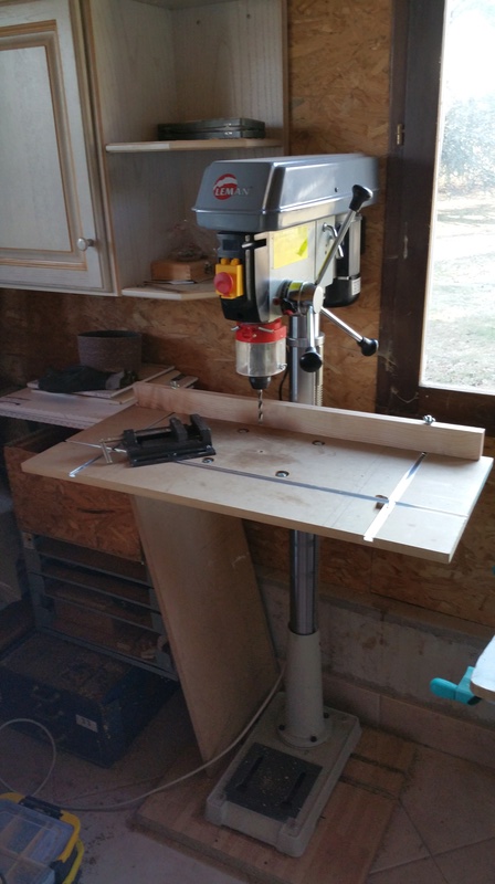

Petit (ou pas ! ) sujet à propos de la nouvelle venue, cela faisait longtemps que je lorgne sur une perceuse à colonne car certains perçage se doivent d'être précis.
Après de longues hésitations et recherches, je me suis enfin décidé à prendre ce petit modèle (petit par la qualité que l'on peut attendre d'un petit prix) mais qui à l'air de vouloir satisfaire pleinement mes besoins actuels.
Il n'est pas très habituel de parler prix mais j'ai bénéficié d'un prix intéressant à 345 € livraison comprise chez Lomibois. Je n'ai pas réussi à trouver moins cher, Arondia chez qui j'ai déjà acheté n'était pas loin mais 40 € de plus ! Il en manque un 3ème pour ne pas faire de pulicité mais tous les autres (Debonix, Maxoutil et consors était bien au delà des 400 € voir même 500 € sur certains sites dont j'ai oublié le nom.
Je me suis donc lancé pour cette chinoiserie qui m'apparait vraiment sympathique au premier abords (je suis vraiment néophyte en ce qui concerne cet outil, n'ayant manipulé que 2 ou 3 fois celui-ci lors de ma formation).
Désolé je ne sais toujours pas comment on pivote les photos !!
J'ai beaucoup hésité au début avec la Sidamo PE22A, mais j'ai vu pas mal de retour négatif, principalement celui d'un ancien revendeur passé chez Sydéric qui déclamait trop de SAV pour Sidamo.
Ensuite je me suis donc dit banco pour la petite Syrette CO23/32. Mais un long post lu sur ce forum m'a fait déchanté dela qualité de la sous traitance de Sydéric pour ce produit. Donc mettre ce prix là pour une qualité que je crains de ne pas avoir, j'ai revu ma copie. Il me fallait baisser en prix (et en qualité ?! pas si sûr) et chercher un bon rapport qualité prix, l'occasion n'étant pas pensable sur de la vieille machine.
Il me restait la possibilité de Bricodépôt avec sa Titan qui est la même que chez Casto, moteur 700W assez costaud mais pour l'avoir vu en magasin chez Casto, j'ai était moyennement emballé en voyant l'indicateur de profondeur qui tenait à moitié.
J'ai bien vu la Fartool chez Bricomarché mais idem que chez Casto !
Il n'y avait plus que Léman, marque dont je ne suis pas fan du tout car j'ai de gros doutes sur la qualité globale de leur produits. Mais à partir d'un moment, il faut bien tester pour pouvoir critiquer ! Donc j'ai choisi ce modèle, la PRC020, qui avait l'air de correspondre à mes besoins (beaucoup de bois, et un peu de métal que je suis en train de découvrir et qui me plaît de plus en plus). La puissance est correcte, les vitesses de très faible à rapide, la course de broche et j'ai choisi la version colonne PRC plutôt que l'établit PRE pour ne pas avoir à fabriquer ou acheter un mobilier adéquat n'ayant pas d'endroit où la positionner pour l'instant.
Premiers essais pour faire un plateau en bois qui servira pour le serrage des pièces et comme martyr que je vais devoir améliorer au fil de l'utilisation. Autre essai sur métal pour fabriquer des cales de serrage pour limiter le nombre de serre-joints (quelques photos quand je penserais à les prendre ! ). Exemple pris sur ce type :
Pour faire ça :
Et éviter ça :
Bon le message a été un peu long, peut être un peu confu, il est tard pour mon cerveau , mais tout ça pour dire que j'avais un peu peur à l'achat mais pour pour l'instant, le perçu de la machine est plutôt bon, les réglages faciles (dont les changement de vitesse) et qui tiennent, un étau qui m'a l'air aussi de qualité, bref, un achat satisfaisant en attendant d'avoir un peu plus d'expérience avec cette machine !
Bonne soirée à vous et merci d'avoir réussi à lire jusque là !

Je me suis fait un plateau assez grand en médium pour pouvoir travailler tranquillement avec mes bois et j'ai bien fait, c'est vraiment très utile. Je n'ai pas accès à mes photos ce soir mais je ferais aussi un post dans les temps à venir sur ces améliorations (accessoires plutôt !) que j'ai fait.
J'ai percé un peu de métal aussi avec une mêche de 5mm sur 3 mm d'épaisseur, c'était super par rapport à la perceuse à batterie. Au début j'avais mis de l'huile et finalement j'ai arrêté et ça marchait très bien, pas de surchauffe.
En tout cas, pour l'instant, je suis très satisfait de cet achat en terme de rapport qualité prix pour mes petits besoins.
J'ai édité le post pour indiqué que le changement de courroie est très simple et rapide, ça se détends facilement, on mets les plateaux que l'on veut et on retends avant de resserrer. Ce n'est vraiment pas galère.

Bonsoir Footix,
Je suis content d'avoir pu t'aider à faire un choix que tu ne regrettes pas (enfin pas encore ). Tu confirmes ce que j'avais dit, une machine qui vaut son prix pour notre petite utilisation. Il y a des petites choses à améliorer (ou non selon nos exigence). Concernant le montage, c'est mon père qui l'a fait fait donc je n'ai rien à dire, j'ai juste vérifié le plateau par rapport à la colonne.
Au sujet du capot qui se referme sur les courroies, pour ne pas m'embêter à l'ouvrir et fermer au tournevis, j'ai juste desserré un peu la vis et je baisse ou lève le capot sans avoir à toucher cette vis.
Pour le reste, je n'ai rien changé mis à part un plateau de perçage en médium comme je l'ai déjà dit. Grâce à un guide, j'ai pû faire mes perçage d'excentrique à la même distance du bord de mes panneaux, c'était bien plus pratique qu'à la défonceuse comme je l'avais prévu initialement.
Voici une photo de la table de perçage, je dois améliorer le guide qui a du mal à circuler dans les rails.

Très bien ton plateau, j'en ferai un aussi dans doute, mais le mien aura un centre amovible, de façon à pouvoir le remplacer car lorsque le centre est percé, on ne peut plus travailler correctement avec de petites pièces.
Je réfléchis aussi à placer une lampe et un aspirateur sur cette machine.
Pour la glisse, utilise de la Silbergleit : résultat garanti.
Autrement, c'est effectivement une machine très efficace.
Je verrai ça avec le SAV, heureusement que je l'ai achetée en magasin physique.

C'est une bonne idée pour le centre amovible, je vais y passer certainement.
Pour l'aspiration, je met l'aspirateur que je coince avec un serre joint sur la barre en bois amovible, c'est pas idéal. J'avais essayé avec un tuyau PVC de 40 mais je n'arrive pas à le positionner d'une manière qui me convienne.

Le centre amovible c'est dicté par l'expérience j'ai presque 20 ans de perceuse à colonne derrière moi.
