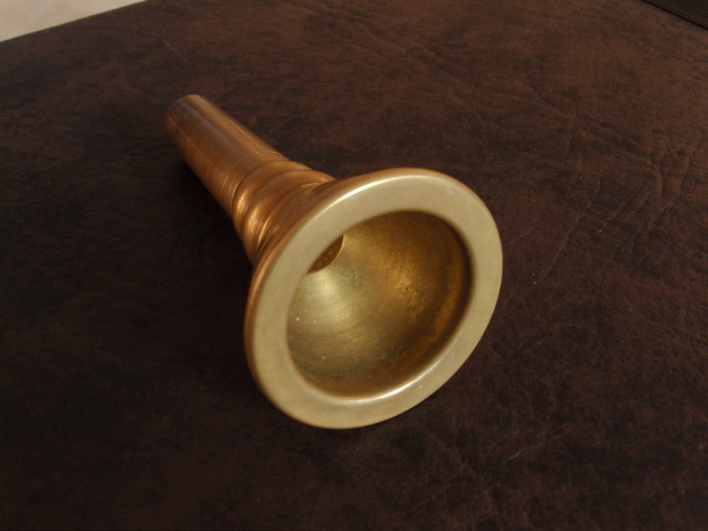

Je viens prendre conseil notamment auprès des métaleux !
Je suis musicien de profession et je joue souvent sur des instruments anciens (des copies en fait, qui datent de 1500/1600). Je joue du trombone et ce genre d'instrument fonctionne avec une embouchure.
Voici quelques photos de mon embouchure.
Quel tour pour fabriquer des embouchures ? Snb17216
Quel tour pour fabriquer des embouchures ? Snb17217
Les instruments de cette époque sont maintenant assez bien connu. Mais les embouchures elles n'ont pas encore été beaucoup étudiées. Un collègue souhaite faire ce travail de recherche. Après cette recherche, il faudra procéder à des essais et donc tourner un certain nombre d'embouchure.
Voilà ma question : quel genre de tour faut-il pour usiner avec précision des pièces de ce type ? Les embouchures mesures moins de 100mm de long sur 40mm maxi de circonférence. Je pense que la matière utilisée est du laiton.
Merci d'avance pour vos réponses,
Amicalement, Damien58.

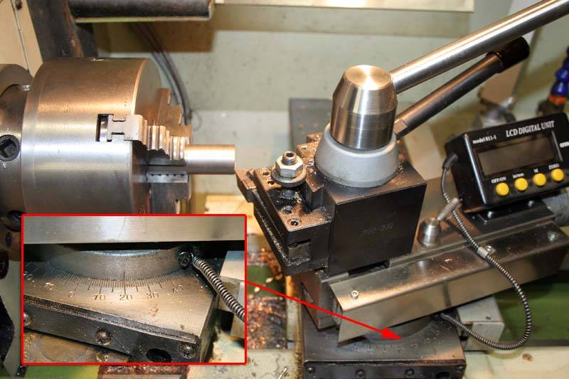

bonjour damien
je peux pas vraiment te conseiller un type de tour en particulier pour faire tes realisations
par contre , il te faut obligatoirement le petit chariot pour faire du tournage conique ..
voici une petite photo ..... ( prise sur le fofo !! :siffle2: :siffle2: )
Quel tour pour fabriquer des embouchures ? Tour1010
Quel tour pour fabriquer des embouchures ? Tete3110
ensuite , il te faudrais ce type d accessoire pour faire tes formes concave ..... voir convex sur l exterieur ( mais la , je pense que c est de la deco .... Embarassed Embarassed )
http://www.metabricoleur.com/t5-appareil-pour-realiser-des-boules-ou-des-rayons-en-tournage#5
bien sur , pour faire ce type d accessoire , il te faudras une petite fraiseuse ...... Crying or Very sad
sans oublier tout les outils de coupe ......
peut etre partir sur un petit combiné ???? ( pour un gain de place )
d autre avis serons les bien venus

Je pense que tous les tours sont équipé de ce dispositif pour tourner les cônes, même mon micro tour Emco unimat3 (EP 210mm) en est équipé!

je sais pas ?? Embarassed Embarassed mon petit combiné alcera gambin en ai depourvu ..... Crying or Very sad Crying or Very sad d ou ma reponse ....

Xav58 à répondu à la question Smile ... le petit tour bleu était mon ancien tour, et c'était un combiné tour/fraiseuse sur lequel j'ai viré la tête de fraisage.
le voici en version "complète" et sans toutes les modifs que j'y avais fait. Zarkann possède le même.
Quel tour pour fabriquer des embouchures ? Hq400_12
Si le but est de faire une petite quantité de pièces c'est parfait. Si le but est de faire de la série, les formes extérieures vont être longue et difficiles à usiner manuellement. Dans ce cas il faudrait un reproducteur, c.a.d. un accessoire qui déplace le chariot transversal du tour en suivant un gabarit (le profil de la forme extérieure que tu veux usiner), ou mieux, un petit tour CN qui autorise l'usinage de formes complexes d'après un dessin et permet de les reproduire fidèlement un grand nombre de fois.

OK, donc un petit tour avec un chariot porte outil orientable devrait faire l'affaire Wink
