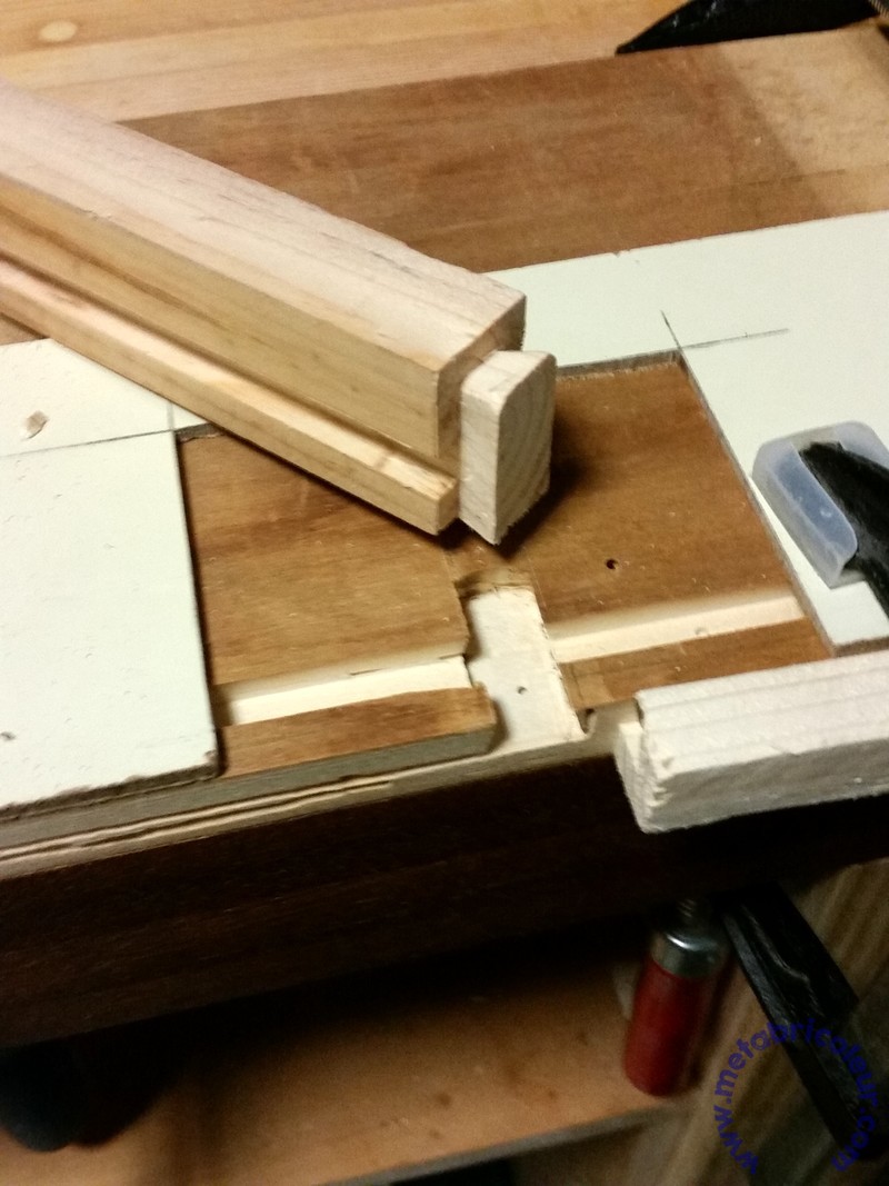

Bon, trêve de divagation, j'ai fini les fonds.
J'attaque la traverse intermédiaire qui relie face avant et arrière et qui soutient partiellement le fond. Elle est excentré et prévue en queue d'aronde !
Les QA! (les galeries sont d'origine, en vers véritables)
Et puis j'ai décidé de rendre hommage à maître Sangten, sans qui ce forum ne serait pas ce qu'il est.

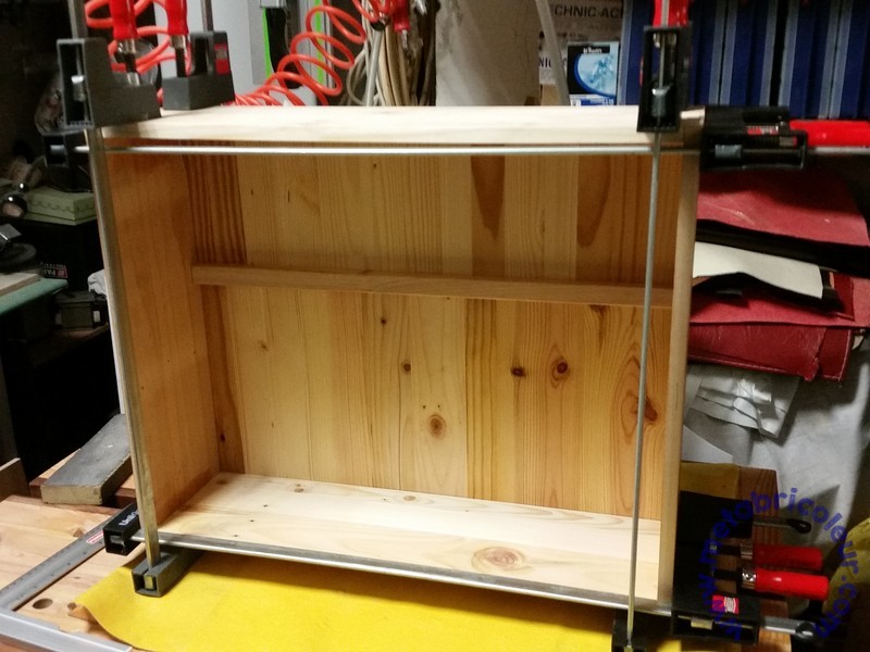

Aujourd'hui, étape redoutée, le collage. Après ponçage de toutes les surfaces intérieures (et huile de lin sur le parement du fond) !
Vue d'ensemble:
Détails des queues:
On voit mieux le fond biseauté, là:
Vue d'ensemble:
Détails des queues:

Bon, collage démoulé, rabotage, encore rabotage, encore du rabotage, ponçage, rabotage, reponcage, racloir, etc..... (bref, j'en ai ch...) et finalement le tiroir coulisse dans le meuble (après un sérieux paraffinage)!
Plus que 2
