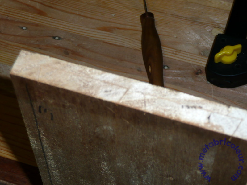

Je commence à maîtriser à peu près les queues d'arondes recouvertes, avec une méthode moitié mécanisé, moitié à la main.
Dans le post précédent, les queues sont faites avec une fraise à QA.
Ensuite vient le traçage au tranchet:
J'installe la planche dans l'étau, vers moi:
On positionne le gabarit en intercalant une cale d'épaisseur égale à la moitié de mon ∅ de bague moins le ∅ de la fraise (dans mon cas (17-8 )/2=4.5mm):
Let's go:
Le problème de la méthode, c'est les coins arrondis:
On finit donc à la main. Faute de ciseau fishtail, j'utilise un cutter:
Avant, après:
Et voilà !
Défaut de la méthode, l'épaisseur de défonçage est géré par le gabarit et peut donc varier en fonction de l'épaisseur des morceaux de bois.

Premier post: Et pas d'éclat en sortie pour les premières
Deuxième: tu commences à maitriser, dis donc!
Marco66- complétement accro
- Messages : 3975
Points : 4260
Re: The Badger Workbench (ou l'etabli du blaireau)
Marco66 a écrit:Premier post: Et pas d'éclat en sortie pour les premières
Oui, y'avait un martyr de chaque coté, par contre j'ai eu des éclats sur les cotés (pas de martyr).
Oui, ça commence à venir !
