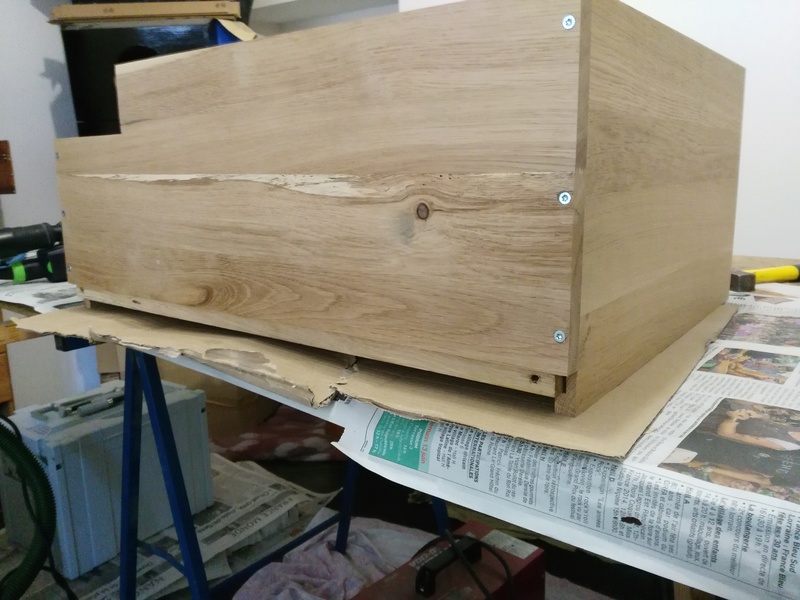

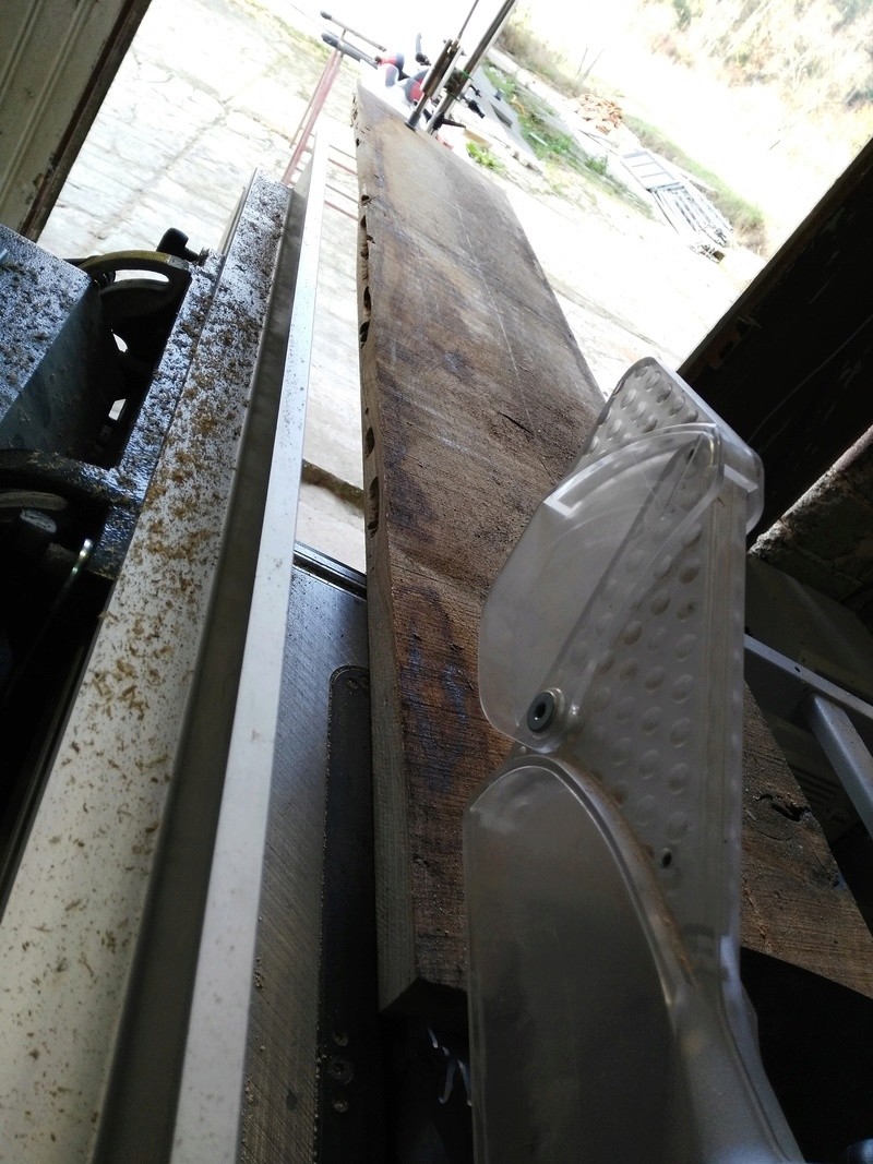

bonjour a tous
je viens de terminer mes tiroirs, quoique il me reste la finition a faire, je me suis planté je dois poncer et recommencer avec le bon produit j'ai essayé le vernis, mais je préfère le vitrificateur (heureusement que j'ai fais qu'un tiroir et une tablette)
je vais vous détailler leurs fabrication:

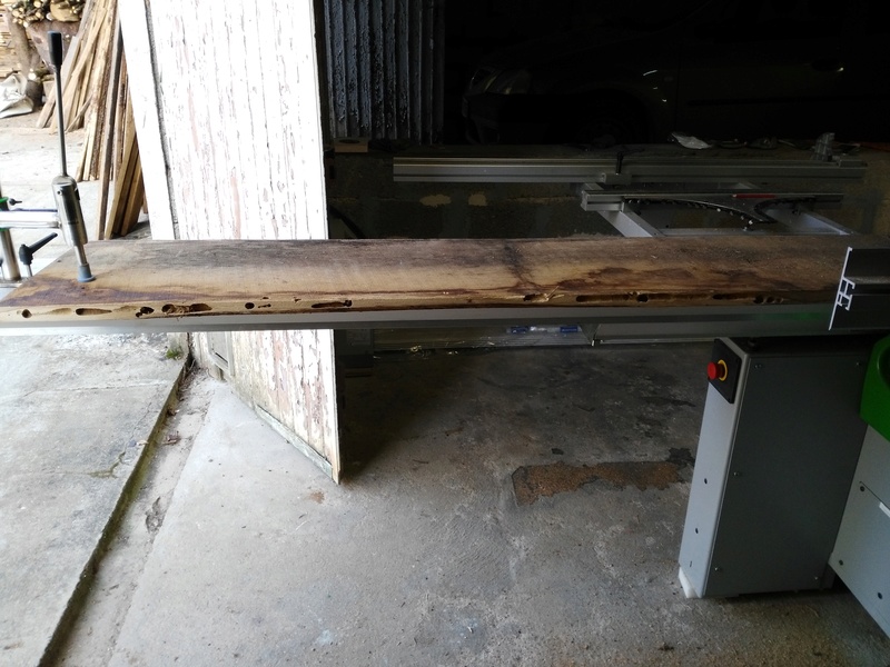

j'ai qu'une photo du débit
les trous de bêtes ds l'aubier de ce plateau m’ont interpelé 15mm de diamètre

au cas ou certains en douterais c'est ma lame qui a gagné

Abeille charbonnière ? ça fait de gros et beau trou

impressionnant ces trous

je ne sais pas quelle est l’insecte qui a fait ces trous, ds le chêne, comme la majeur partie des insecte, ils ne dépassent pas l'aubier
j'avais qu'un seul plateau comme ça ds tout le lot que j'avais acheté près de Nancy
en tout ca, bien content qu'il ne soit pas ds ma toiture
voici une autre photo:

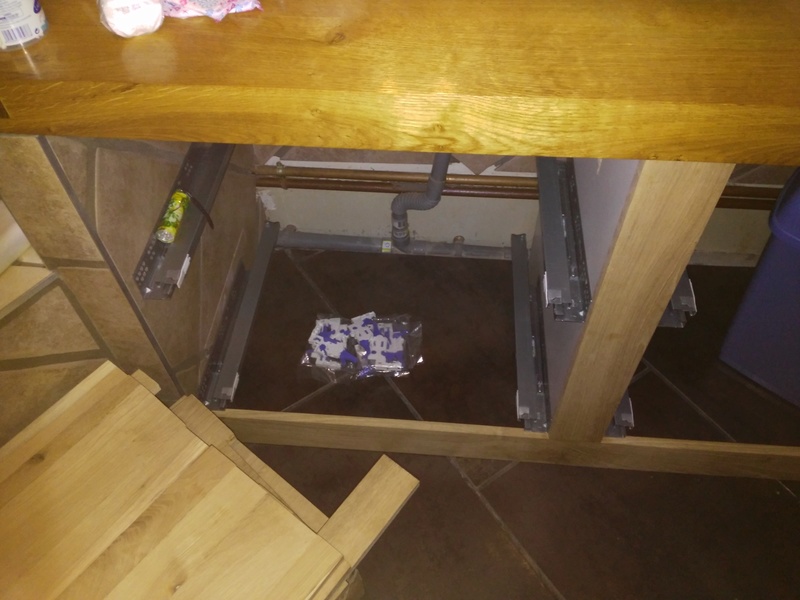

installation des coulisses
a plus

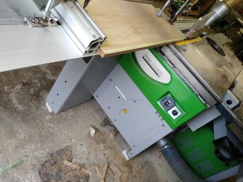

la suite:
mise a format des panneaux

Re: fabrication de tiroirs
usinage des rainures en deux fois (fraise extensible max 10mm)

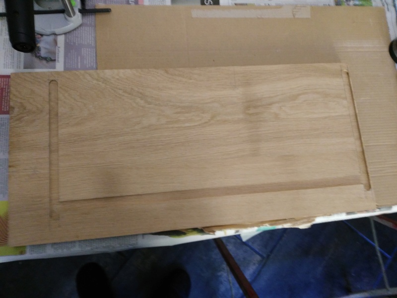

je n'ai pas assemblé a onglet verrouillé le fond j'ai fais des rainures (comme on le voit sur la photo precedente ) pour laisser le panneaux du fond libre.
merci de vos conseils
j'avais tenté l’assemblage a onglet verrouillé pour l’arrière
après 2 jours d'essai et plus de chutes, j'ai finalement abandonné (je reserverai cet assemblage pour créer des poteaux creux
pour l’arrière, j'ai simplement vissé le panneaux contre les cotés, c'est une partie que l'on voit pas et cela m'a fait gagner les 15mm de profondeur qui me manquait (certains panneaux de coté étaient un peu juste en longueurs)
le panneau du fond doit se loger par l’intermédiaire d'un trou ds la coulisse
la partie manquante en haut est pour le passage du tuyau du siphon
on voit les 2 trous de 6mm aux extrémité du panneau du bas pour emboiter les glissières

cela prend forme
on voit les deux ergots sur la glissière du haut
bonne journée
bonne journée

Pour ta bestiole, peut plus le lyctus ou le capricorne des maisons.

la suite:
préparation de la rainure sur la face avant
je n’étais pas tranquille, je me sert plus souvent de la toupie que la défonceuse, mais cela a été,il faut dire que c'est une excellente machine avec des accessoires fort utiles et des réglages très précis
merci meles, je vais essayé plusieurs photos par message (mon ordi a besoin d’être formaté )
la suite:

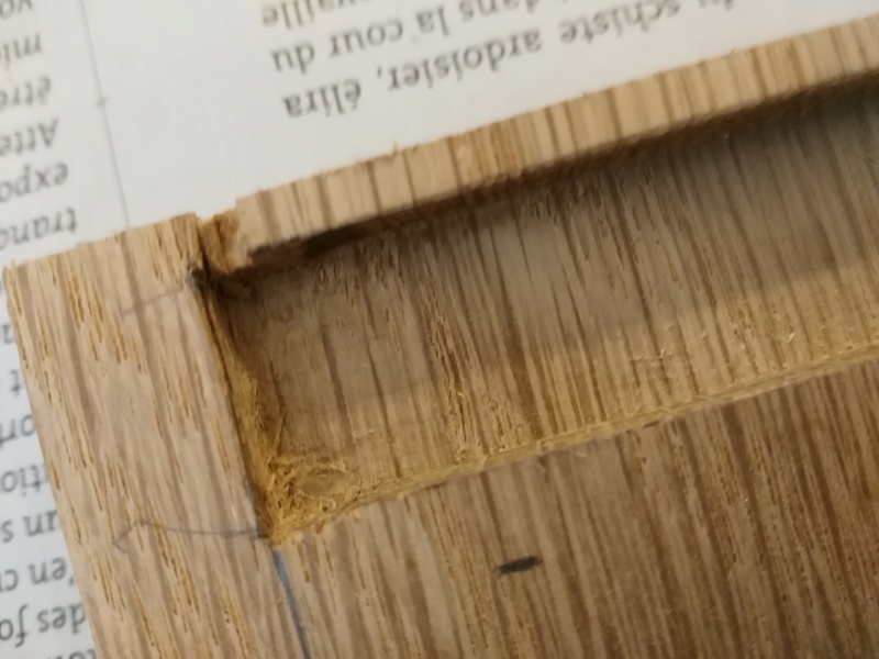

comme on peu le voir sur la photo suivante, j'ai même essayé avec un cutter
bref il vaut mieux en rire
lorsque je voit Samuel ds ses vidéo, je me dis que pour le prochain ouvrage, il me faudra au moins des ciseaux de bonne qualité et bien affutés (Narex?)
au final cela ne ce voit pas trop mais bon j'ai du jouer de la pâte a bois
