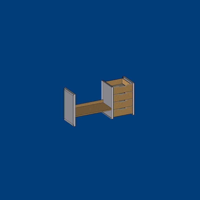

Quentin s'est chargé de la modélisation :
La partie avec les tiroirs, qui peut-être un meuble à part:
La version finale, les tiroirs peuvent être à gauche ou à droite :
Ce que nous devons réaliser avec Quentin :
Nous utiliserons de la cornière de 40mm, les tiroirs seront en mdf (18mm pour les façades et pour les côtés) et les fonds en agglomérés, les glissières seront en bois.
Les joues du meuble seront en CP de 10.

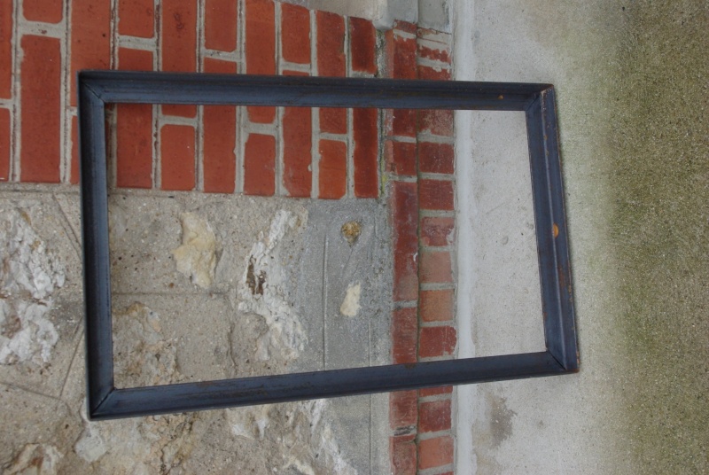

Un peu de calme avant de montrer la suite avec la fabrication des joues en cornières.
Nous sommes parti de cornière de 40mm en barre de 3m. Dans lesquelles nous avons entaillé des triangles pour permettre le pliage.
Juste une vue CAO du principe car nous avons oublié de faire des photos :
Après pliage, il reste à souder les parties entres-elles, nous utilisons le même genre de montage qu'en menuiserie pour ajuster la longueur de la diagonale, et l'équerrage du support :
On peut noter la petite cale en bois pour éviter au serre-joint de glisser :
Un fois le tout bridé, on pointe et on soude !
Un beau cordon, avec le laitier qui se décolle tout seul sans taper :
Et voilà ! Les deux autres ont suivit le même sort rapidement après !
A suivre...
Quentin et Max

Bien les soudures, peut être un peu trop d’intensité... C'est quoi comme baguettes?

Pour la soudure, on est pas vraiment pro, on se contente de régler le poste sur l'épaisseur de la baguette, et on ajuste ou pas si ça colle ou non. Histoire que je sache pour la prochaine fois, à quoi vois-tu la surintensité ?
Les baguettes sont celles-ci mais en 2,5mm:

Pour la sur intensité, je crois que les bords du cordon creusent un peu dans la feraille.
A confirmer par les seigneurs du métal

Voici l'aspect d'une soudure avec le même type d'électrode (rutile) également en Ø2,5mm que j'ai fais avec mon petit inverter GYS .
Compare l'aspect du cordon, et surtout la quantité de boules de fusions. Mais rassure toi, la je pinaille, tes soudures sont belles!
