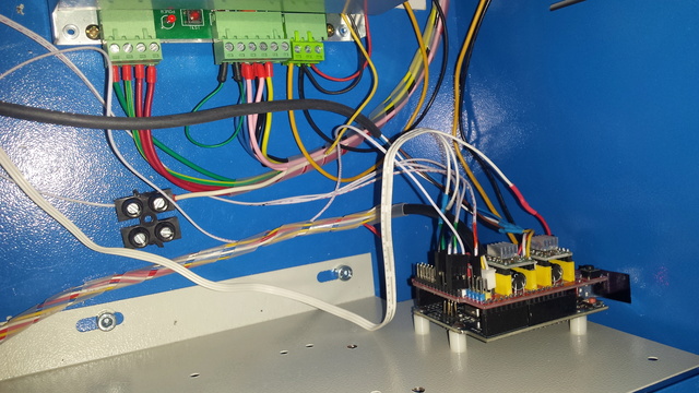

j'ai fait le tour du fofo et j'ai rien trouvé la dessus
donc voici ma question
Est il possible de réaliser une gravure par balayage rapide avec Mach3 ?
genre comme cette vidéo
j'ai tout essayer et avec mach3 j'ai des ralentissement a chaque coup de laser
j'utilise la commande M3/M5 pour piloter le laser avec un PWM de 0 à 255 pour les nuance de gris
et image2gcode pour avoir un gcode a partir d'une photo .
je pouvais faire ce type de gravure avec ma cn laser chinoise avec le soft coreldraw trop la merde
mais depuis que je l'ai integré dans ça nouvelle enceinte géré par mach3, impossible !
voila si quelqun a une idée
de mon coté j'envisage de monter une deuxième carte dans ma cn "arduino + cnc shield " pour faire un genre de dual boot selon se que je veux faire

ok je vais tester ton PP mais il me semble que c'est dèja fait
c'est m^m grace a ce post que j'ai pû démarrer le miens
je vais t'en dire un peu plus car je pense que tu peu m'aider
tout d'abord en règle générale un laser n'est pas équipé d'axe Z et dans cambam si je met 0 dans incrément et profondeur finale ça démarre pas mon laser
ensuite sur ma CN qui tourne avec des moteur nema17, pour atteindre de grande vitesse sans perdre de pas j'ai des pentes d'accélération plutôt longues
donc quand mon X ce déplace pendant la gravure entre deux points espacé de 10mm (par ex ) il n'a pas le temps atteindre la vitesse max de 10000 a cause des pentes
et quand il arrive enfin au point d'allumage il est ralenti par une instruction Z0.01
tu vois ce que je veut dire ou pas ?
j'ai fait des test a vide avec des accélérations plus rapide, cela pourrait fonctionner
le gros problème c'est le Z
si tu as une idée

Essais avec celui en PJ ; même principe, c'est le mouvement en Z qui allume/éteint le laser, mais les Z ne sont pas sortis dans le Gcode. (mais il les faut dans CB pour qu'il sorte les instructions de M/A du laser)
pour réduire encore le code inutile, fait en sorte de mettre la même V d'avance pour l'avance et l'avance en plongée.

Re: MACH3 et la gravure laser par balayage
onglet système, tu edite le PP ; les 4 lignes dans la section déplacements, il suffit de supprimer le Z dans la macro.
ex: {$g1} {$_f} {$_x} {$_y} {$_z} {$_a} {$_b} {$_c}
devient
{$g1} {$_f} {$_x} {$_y} {$_a} {$_b} {$_c}

Adieu Mach3 et bonjour 3DPBurner Sender
RE
après avoir tourné ça dans tous les sens j'ai fini par monter un Arduino UNO sur ma CN
et la tout baigne
rien que pour toi David
grâce a une petite manip capot ouvert, je peu donc passer de la carte Mach3 à arduino
je vais de ce pas tester un programme édité par cambam avec ton noZ
si ça fonction je pense ne plus me servir de Mach3
voila ce que ça donne David avec ton PP
j'ai oublié de cocher mode d'optimisation sur aucun...
mais le résultat est la
ça marche

et pour finir
- le logiciel coreldraw est fourni avec une clé numérique, avec une bonne maîtrise c'est intéressant comme soft
mais cela pose problème et la carte qui est monter c'est de la merde LIHUIYU STUDIO LABS donc
je préconise la mise en place d'une UNO + CNCshield ~15€
c'est ce que j'ai fait, quelques soudures de fil et c'est parti
a part ça c'est parfait pour débuter et s'amuser un peu !

et pour finir
