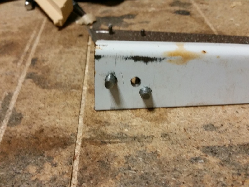

On ne se rend pas bien compte de la taille, mais ayant eu un cas similaire pour démonter un vieux mandrin, j'ai fait ça avec 1 bout de fer plat, 2 trous aux bons endroits et 2 vis+boulons.

Voila deux exemples (vite fait, mal fait):
Celui du mandrin de chignole!
Help ! Problème avec les rouleaux d'entraînement rabotage sur Lurem CB310RL 20161111
Un autre pour une meulese (j'avais paumé la clé pour desserrer l'ecrou):
Help ! Problème avec les rouleaux d'entraînement rabotage sur Lurem CB310RL 20161110
Help ! Problème avec les rouleaux d'entraînement rabotage sur Lurem CB310RL 20161113
Pour celui ci, les trous sont taraudés et bloqués avec un contre écrou.

J'ai réussi à faire un petit outil comme indiqué ci-dessus en perçant une vieille clé pour outillage Peugeot, le fer plat que j'avais ne me paraissait pas assez résistant à la torsion. Deux petits ergots avec un bout de métal 3mm récupérer sur un morceau qui servait à accrocher les Win bag acheté hier ! Les winbag n'ont pas encore servis mais leur système d'accroche m'a été fort utile !! Je n'ai pas de boulons de 3 mm pour faire comme indiqué ci dessus !
Help ! Problème avec les rouleaux d'entraînement rabotage sur Lurem CB310RL 20161112
J'ai bien réussi à démonté les 4 vis et à souffler. Par contre cela n'a pas réglé mon problème, la suite du problème dans le message qui suit.
