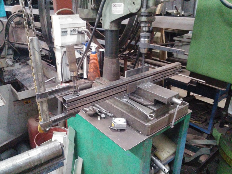

Bon j'ai continué mon châssis pour mettre les plaques à la vertical
perçage des montants pour les goupilles de réglages de hauteur du panneau à usiner

J'ai fait des chariots de guidage pour mettre dans les montants
et enfin pointage du chassis

j'ai présenté le chassis et visiblement je sais plus prendre une côte faut aller dormir
