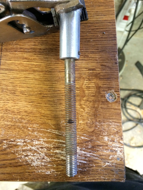

En effet je la range lame et courroie détendue et depuis un moment lors de la mise en tension de la lame je trouvais que cela forçais même avec un chouya de graisse.
je démonte regarde le dispositif de tension, force un peu (oui faut pas faire )et là la tige filetée casse. pancoops pourtant avec le principe de tension il n'ya pas beaucoup de force exercé.

bon dieu de la quincaille ces scie chinoises!!
je m'en doutais un peu mais là, bon du coup un passage aux stands oblige.
je cogite un peu pour un mécanisme plus costaud mais identique.
Ca y est je vois comment faire.
sortir le reste de la tige bloqué par une goupille dans le haut du mécanisme, agrandir a 8 le trou pour une tige plus grosse. une fois fait je me rends compte que le trou n'est pas centré ça commence bien.
bon la précision n'étant pas de rigueur sur ces machine je passe outre.

tiens il y un truc qui va pas scratch
non de Zeus non seulement le trou n'était pas axé mais en plus il est percé de travers.

je veux bien pour le prix de cette chinoise on ne peut pas trop lui en demandé mais là faut pas poussé mémé dans les orties je comprends mieux la casse.

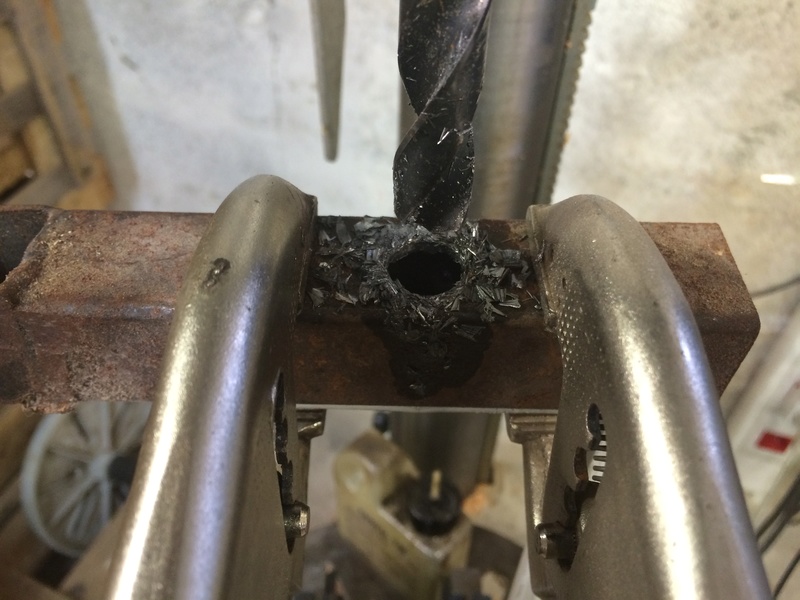

affaire suivante percé le support de maintient de tendeur et de la poulie haute.
reparation scie a ruban Img_1027
houlà si je perce comme ça directe il n'y aura plus de métal au bort.
il faut que je trouve un truc pour désaxer le perçage.
violent
eurêka !! j'ai trouvé après de nombreux tour de l'atelier
je prends un tube carré bloqué avec deux pinces étaux sur le support, lui même serré dans l'étaux de ma perceuse a colonne et désaxer le forêt de 4mil.
ah enfin je me demandais si je n'avais pas fait une co....ie en achetant cette perceuse avec autant de débattement sur la hauteur de table car jamais utilisé jusqu'à maintenant.

reparation scie a ruban 910après de nombreuse vérif car pas d'erreur possible, je perce. bon ben tout c'est passé comme prévu pour une fois.
