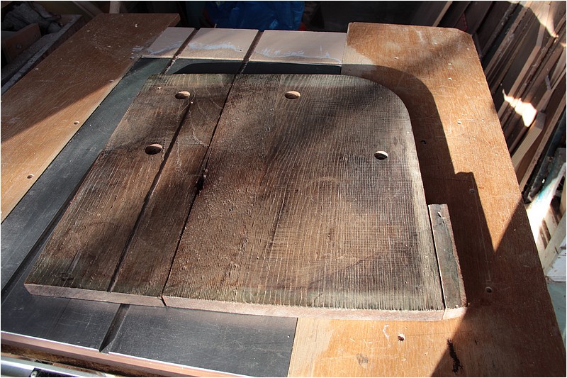

L'ancienne table déposée. Tout en chêne.
Une plaque d'agglo sciée en deux. Les 2 morceaux collés l'un sur l'autre.
Quelques rails alu incrustés.
Le tout monté sur ferraille en T de 40mm à l'aide d'inserts pour M8.

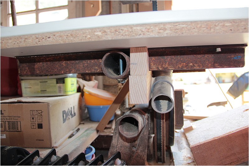

Voila ce que je mettrai pour supporter l'aspiration des sciures.
Je perce à 5mm le tube du volant bas, puis taraude en M6,
pour bloquer ce bois.
Pas facile sans démonter le plateau de la SAR.
Mais j'y suis arrivé en bloquant le taraud dans une douille de clé à cliquet et en mettant de l'huile de coupe.
J'ai en plus meulé les têtes plates des vis des guides lames.
C'est plus facile à serrer lorsque le réglage convient.
L'espace est quand même restreint.
Avec l'aspiration branchée, plus rien ne tombe sur le volant du bas.
