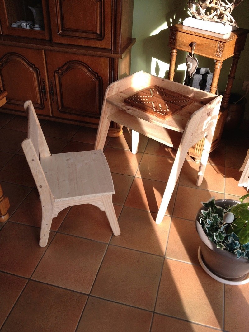

Elle est très chouette cette petite chaise. J'aime beaucoup la découpe des pièces.
En revanche, j vois poindre un problème avec la fixation de l'assise.
L'assise va travailler en largeur, en fonction du séchage du bois et de l'hygrométrie de la pièce où la chaise va se trouver.
Si tu colles tous les lamellos, quand le bois va travailler, si il ne peut pas bouger latéralement, il va fendre.
Le mieux est l'ennemi du bien, tu as mis, amha, trop de lamellos.

Merci Roger
Mes premières réalisations , avec quelques grattages de tête pour que tout s'assemble comme il faut !
Je vais suivre ton conseil ,
Les autres je les laisserai sans les coller.
Suis tout neuf dans le bois , et étant plus ferraille , je pensais faire bien !
Tu en collerais combien et lesquelles ? Je pensait en coller que 4 : ceux au milieu de chaque ligne ??

Je n'ai aucune prétention à une quelconque connaissance. Je te dis juste ce que j'ai constaté. Pour ma part, ce que je ferais, et il t'appartient de faire ta propre expérience, c'est de coller juste les deux lamellos du milieu de chaque coté, et attendre de voir ce qui bouge. En fonction de ça, tu pourras en coller d'autres si nécessaire.
En plus, en postant, je m'aperçois que j'écris de grosses sottises. Une fois le lamello collé, ce sera difficile de le décoller.
Personnellement, pour fixer un siège, j'aurais fait avec des taquets, ce qui laisse à l'assise toute latitude de mouvement. Mais là, je ne vois que coller un lamello de chaque coté.

Pas de soucis , j'ai collé ce matin et j'ai coller le plateau , comme tu le dit, juste les deux lamellos du milieu sur les 4 cotés , et laissé les lamellos non collés dans les usinages faits .
Déjà , hier , quand c'était assemblé sans collage , je me suis assis dessus et ca ne bougeait pas , donc j'ai confiance .
Merci de tes conseils .
La voilà sous presse :

D'après vous ,
Pour les lamellos , ca risque de se casser ou ?
le plateau qui va se fissurer ? ou l'ossature chaise ?
J.P

JP a écrit:Pour les lamellos , ca risque de se casser ou ?
Le plateau qui se fendra. Là ou la résistance est la moindre.

Donc de l'avant à l'arrière , comme je n'ai collé qu'un lamello au milieu , avant que le plateau se fende , les traverses dessous , qui ne sont collées qu'a chaque bouts ( et un lamello au milieu pour le plateau) , devraient suivre un peu le mouvement et s'arrondir .
Sur 36 cm , ca devrait pas bouger beaucoup.
Bon on verra !
J'aurai du bloquer le plateau avec des taquets comme dit plus haut !
Je sais plus celui qui à dit : "On apprends de ses erreurs" et là , je suis en plein apprentissage .

- Des lamellos sur les traverses latérales, avec des rainures plus longues que les lamellos, et non collés.
=> maintient l'assise en latéral, permet d'assurer la stabilité du siège (permet de garantir la perpendicularité des traverses latérales avec la traverse frontale), permet aussi au bois de se dilater/se rétracter
- rien sur l'arrière (sauf éventuellement un taquet pour plaquer l'assise y compris si le siège est attrapé par l'arrière)
=> l'assise est libre de se rétracter sans relier la traverse avant avec la traverse arrière.
Cela pour une raison, le sens du bois fait que les traverses frontale et arrière bougeront de la même façon que l'assise, mais pas les traverses latérales.
bilou(te)- complétement accro
- Messages : 1804
Points : 3079
Re: Un Bureau pour ma petite Fille
Ok Bilou
Mais ce sera pour la prochaine ( s'il y en a une autre )
J'ai bien saisi ta méthode qui n'est pas mal !
Dans mon cas , il n'y a que 4 lamellos collés , 1 sur chaque milieu de traverses , les autres laméllos ne sont q'emboîtés et il y a un peu de jeu .
On verra bien ce qui se passe !
Merci .
J.Pierre
Merci .
J.Pierre
JPierre62- complétement accro
- Messages : 1100
Points : 1123
Date d'inscription : 25/02/2012
les traverses ne bougent quasiment pas.
Le bois travaille beaucoup plus en largeur qu'en longueur. La solution de bilou(te) est bien aussi, quoi que plus complexe. De là à l'attraper par le dessus de l'assise et à le faire casser, on n'y est pas. D'autant qu'à l'attraper par l'assise, c'est par le dessous de la traverse qu'on l'attrape, amha.
Dans tous les cas, je ne pense pas que tu aies de souci à te faire.
