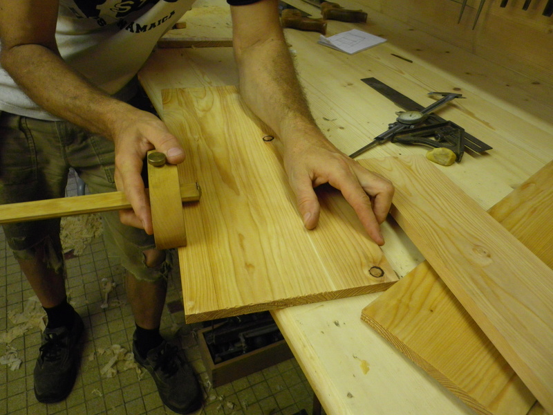

Bon et bien, j'ai un peu travaillé en cette belle journée!
Sur cette photo, on peut voir 4 rabots à combinaison, deux Record 050 et deux Stanley 45. Bon ils sont pris d'un peu loin je vous l'accorde.
The Saw Till ou l'étagère à scie Imgp0414
Je vais vous montrer comment réaliser un rainure/languette avec ce genre d'outil. Ici, les exemples pris seront les deux Stanley 45
Celui ci est monté avec un simple fer de 1/4 po ou du 6.35 mm pour la rainure
The Saw Till ou l'étagère à scie Imgp0415
Et celui là, avec un fer pour réaliser la languette
The Saw Till ou l'étagère à scie Imgp0416
Voici donc deux planches en châtaignier, j'ai recommencé le travail avec ce bois car je n'avais pas pensé faire de photo pour le Saw Till, donc vu que certains sont sympas, j'ai refais la manip  Smile
The Saw Till ou l'étagère à scie Imgp0516
Le "languettage"
The Saw Till ou l'étagère à scie Imgp0514
Et le rainurage
The Saw Till ou l'étagère à scie Imgp0515
Une fois le job des deux planches effectués
The Saw Till ou l'étagère à scie Imgp0517
Réalisé sans trucage...
The Saw Till ou l'étagère à scie Imgp0518

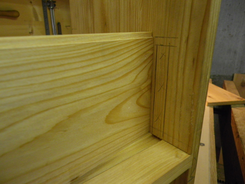

Message  Dillinger Mar 13 Sep 2016 - 1:33
Traçage de contre queues
The Saw Till ou l'étagère à scie Imgp0529
The Saw Till ou l'étagère à scie Imgp0530
Bon et bien c'est ici qu'il ne faut pas faire d'erreur...
The Saw Till ou l'étagère à scie Imgp0531
Montage à blanc
The Saw Till ou l'étagère à scie Imgp0532
Les tenons maintenant!
The Saw Till ou l'étagère à scie Imgp0533
The Saw Till ou l'étagère à scie Imgp0534
Je me sers de la largeur du bédane pour tracer l'épaisseur du tenon
The Saw Till ou l'étagère à scie Imgp0535
Puis je trace au trusquin
The Saw Till ou l'étagère à scie Imgp0536
Sciage avec une scie à tenon (Rip cut)
The Saw Till ou l'étagère à scie Imgp0537
Sciage de la joue
The Saw Till ou l'étagère à scie Imgp0538
The Saw Till ou l'étagère à scie Imgp0539
The Saw Till ou l'étagère à scie Imgp0540
Essai
The Saw Till ou l'étagère à scie Imgp0541
Réalisation d'une rainure en travers fil pour y insérer une étagère
The Saw Till ou l'étagère à scie Imgp0542
The Saw Till ou l'étagère à scie Imgp0543
Un coup de 71
The Saw Till ou l'étagère à scie Imgp0544
The Saw Till ou l'étagère à scie Imgp0545
The Saw Till ou l'étagère à scie Imgp0546

Les mortaises!
The Saw Till ou l'étagère à scie Imgp0548
The Saw Till ou l'étagère à scie Imgp0549
The Saw Till ou l'étagère à scie Imgp0550
The Saw Till ou l'étagère à scie Imgp0551
The Saw Till ou l'étagère à scie Imgp0552
The Saw Till ou l'étagère à scie Imgp0553
The Saw Till ou l'étagère à scie Imgp0554
Essai
The Saw Till ou l'étagère à scie Imgp0555
Montage à blanc pour voir un peu ce que ça donne au niveau des assemblage
The Saw Till ou l'étagère à scie Imgp0556
The Saw Till ou l'étagère à scie Imgp0558
Les queues vont pas trop mal, juste un kwak de ciseau
The Saw Till ou l'étagère à scie Imgp0559
The Saw Till ou l'étagère à scie Imgp0560

Traçage à la lame pour la future rainure
The Saw Till ou l'étagère à scie Imgp0610
Choix d'un fer légèrement plus étroit que celui de l'épaisseur de la planche, et pourquoi ce choix, tout simplement parce que je n'ai pas LE fer adéquat Very Happy
The Saw Till ou l'étagère à scie Imgp0611
Mis en place du fer après un bon affûtage
The Saw Till ou l'étagère à scie Imgp0612
Et c'est parti
The Saw Till ou l'étagère à scie Imgp0613
On remarque que la planche est trop épaisse
The Saw Till ou l'étagère à scie Imgp0614
Ce "Skew Rebate" va se charger du travail
