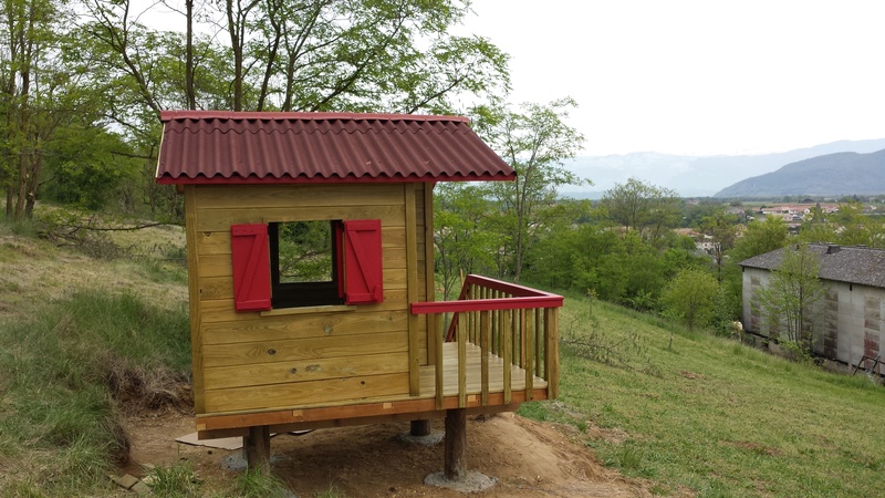

Voici quelques étapes de la construction d'un chalet pour petits enfants.
La préparation a eu lieu à l'atelier avec bouvetage des lames et assemblage des panneaux.
Après mise en peinture

C' est très chouette! Les petits enfants ( pléonasme...? ) vont s' éclater et, à ce tarif-là, je leur conseille de prendre leur temps pour grandir. J' ai +sieurs questions, si tu veux bien: Ne crains-tu pas que les pilotis en bois ne soient pas durables? As-tu fait la main-courante toi-même? Quel résineux? As-tu une idée approximative du coût final?... etc... Bravo encore!

Les pilotis en bois ont été faits en coupant un poteau téléphonique ancien qui est traité à coeur. Ils sont noyés dans un massif de béton. Je crois que cela peut tenir quelques années. Le plus petit ayant quatre ans je crois que cela devrait aller.
Le bois est du pin traité autoclave classe 4, d'où un coût non négligeable.
Le coût de l'ensemble, bois, serrure, ferrures... est d'environ 500 Euros.
Tout est réalisation maison : main courante, escalier ...

je vais pas montrer çà à mon petit fils, il va m'en demander une
surtout quelle est magnifique.

Très beau boulot !
Mon fils vient d'acheter une maison, il y a un petit bout de terrain et j'ai proposé d'y faire une cabane pour le petit-fils, mais ce sera nettement moins ambitieux !
