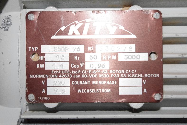

Voilà, venant de faire l'acquisition de la scie Kity 617 de mon grand-père qui marchait très bien, je suis en train de la remettre en état, j'ai tout démonté, nettoyé, graissé et remonté, et là tout marche sauf le moteur, je crois que je me suis planté dans le câblage sur le bornier du moteur.
Quant j'ai voulu tester, tableau qui disjoncte, là du coup grosse sueur froide car à mon avis le moteur est hs ou alors c'est le gros condo qui a tout pris.
Du coup je fourni la photo du câblage actuel (je pense pourtant avoir remis comme s'était avant, mais honnêtement là j'en suis plus sûr ...).
En espérant un connaisseur qui pourra m'aider. Merci

Ba je sais pas si c'est vraiment le condo mais çà serait bien car je pense que çà peux encore ce trouver çà.
Donc pour résumé : il y a 9 fils en tout (3 venant du contacteur M/A - 2 venant du condo - 4 venant de l'intérieur du moteur) et j'ai aussi mis la photo du condo (25 uF).
Sur le bornier, on a :
Z -> Bleu foncé (Condo), Bleu (Moteur)
X -> Rouge (Moteur), Marron (Contacteur M/A)
Y -> rien
U -> Bleu clair (Contacteur M/A)
V -> Marron (Moteur)
W -> rien
Ps : J'ai essayé de mettre l'affichage des photos pourtant héberger sur hosting pics mais çà a pas marché pas donc je laisse le soin à un modo de rectifier svp, merci d'avance.
Y -> rien
W -> rien

pour la référence, LS80P, ça ressemblait fort à du LEROY SOMER, donc après une petite recherche, j'ai trouvé ça:
http://www.leroy-somer.com/catalogue-industrie/fichiers/3-LS-mono-fr.pdf
la puissance et la vitesse correspondent...
donc le 80 pour la hauteur d'axe, le P pour le mode de démarrage (condo permanent)... pour le reste (surtout le branchement qui t'intéresse), je n'ai pas trop eu le temps de chercher, si ça peut aider quelqu'un dans les recherches... pour moi ce soir c'est cuit, désolé
bonne soirée
bonne soirée
