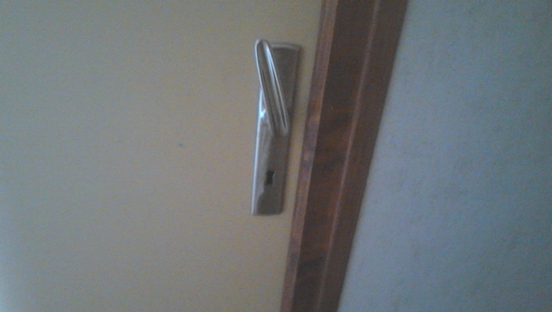

j'ai une porte de chambre dont la serrure a lâchée;( chambre utilisée occasionnellement heureusement)
j'avais remarqué quelle avait un problème, et je la ménageais
mais ce week-end mon fils est venu et il a du ouvrir sans ménagement, normal quoi, et çà a cassé à l'intérieur
l'ennui c'est qui n'a pas réalisé, et il a refermé la porte : impossible de l'ouvrir
je ne vois qu'une solution : le pied de biche
vous confirmez ?
vous confirmez ?

Une photo de la serrure ?
Le recouvrement eSt dans quel sens ?

la porte s'ouvre vers l'intérieur; en poussant sur la photo
donc, comme ils disent dans la pub : "je vois pas comment"

Je n'ai pas mon bac +3 spécialisation cambriolage (^^) mais quitte à devoir y aller fort, je n'irais pas au pied de biche.
Tu risques de péter la porte ET le chambranle.
Pas moyen d'accéder au mécanisme en démontant/cassant la poignée?

la poignée tourne, mais elle est dure et elle n'entraine plus rien dans la serrure; je pense que c'est à l'intérieur du mécanisme que c'est cassé
oui, je sais qu'au pieds de biche : il va y avoir de la casse; mais je vois pas d'autre solution.
a la limite, je préfèrerai que ce soit le cadre qui casse, bon il y aura du boulot pour rapporter une pièce de bois pour remplacer la partie défoncée.

et avec la clef, tu as essayé
suivant le type de serrure, avec la clef, tu peux tourner le pêne demi-tour

bonsoir a tous,
allez les gars, rangez l'artillerie !!! Z'allez quand meme pas flinguer une porte pour si peu !!!
La viseuse sur accu, un trou de 4 mm un rien en biais a hauteur du lancant pou arriver en bordure de la porte, une tige juste un peu plus fine que le trou, lui faire une tete bien ronde a la lime, un coup d'huile et y'a plus qu'a "pousser" en "secouant legerement la poignee pour que la porte s'ouvre !!!
Apres, y'a plus qu'a !
Bien a vous tous
Bien a vous tous

et si d'aventure tu ne veux vraiment pas forer dans la porte, tu peux forer a droite du chambranle a hauteur de l'axe de la poignee pour venir retrouver la decoupe faite dans l'ebrassement pour le lancant. Et meme recette, une tige pour repousser le lancant et c'est gagne ... juste une tite reparation de "rien du tout" le long du chambranle et il ne te restera "plus qu'a"
Bien a vous tous
Bien a vous tous

Je crois que c'est la meilleure solution . Je l'ai fait sur une porte blindée claquée par erreur. Le point faible c' était le chambranle. Ca fait un peu gruyère maintenant car il était épais et pas facile de déterminer où était le pène.
Mais pour une petite serrure comme celle ci, un trou de 10mm et un ou deux tournevis fins devraient suffire. Il suffit ensuite de reboucher avec un tourillon

merci les gars , je part sur cette dernière solution: le trou dans le chambranle.
j'y avais pas pensé; (on cherche toujours le compliqué)

Autre solution (ça va dépendre des murs) : y aller au vérin !
si tu as un étai ou une barre type barre à traction, tu met ça au niveau du pêne sur le chambranle, et tu commences à visser. Ca va écarter le chambranle, le but étant de le faire suffisamment pour dégager le pêne.
Enfin, l'idée de la perceuse : tu peux aussi l'équiper d'une mèche métal pour venir percer au niveau des vis qui retiennent le cache poignée, une fois percés, tu peux virer ce dernier (qui sera à changer bien sûr) et tu as accès à la serrure. Par contre, pas certain que tu aies accès au pêne

bon, alors c'est ouvert
j'ai eu du mal car ma fille qui était la aussi ce weekend a essayer de tourner la clef ( pour voir)
et pas moyen de revenir complétement en arrière
bon il y a un peu de casse car il a fallu forcer quant mème, mais c'est réparable
Merci à vous
Merci à vous
