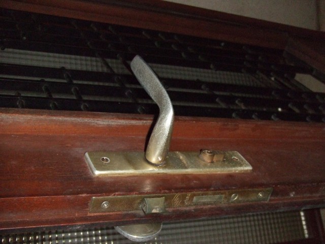

Avant de pouvoir installer mon p'tit atelier, il me faut faire les options, c'est à dire la parie habitation de la maison....
Ma serrure étant bien malade, il me faut la changer, sans compter que pour sécurité, c'est pas plus mal.....
J'ai un p'tit soucis avec ma serrure de porte d'entrée, impossible d'enlever la clenche afin de changer le barillet...
La vis de blocage est venue toute seule, par contre la clenche.... Elle veut pas:scratch:
Peut-il y avoir une sorte de circlip, ou bien dois-je me résigner à sortir la disqueuse:cheers:
Merci de votre coup de main:cheers:

Si ton objectif est juste de retirer le barillet, tu devrais retirer la vis qui le maintient, à savoir la deuxième en partant du bas sur tes photos ensuite tu glisses ta clé dedans et tu retires ton barillet en tournant légèrement la clé...

Merci du tuyau .... J'étais persuadé qu'il fallait sortir l'ensemble pour pouvoir le démonter....

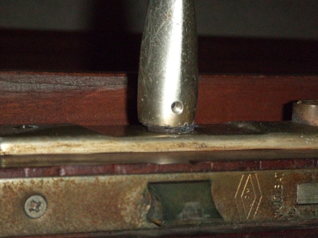

comme a dit mariog ... maintenant pour répondre à ta première question, montre nous à quoi ressemble la pointe de la vis car il y a plusieurs types de fixations ...

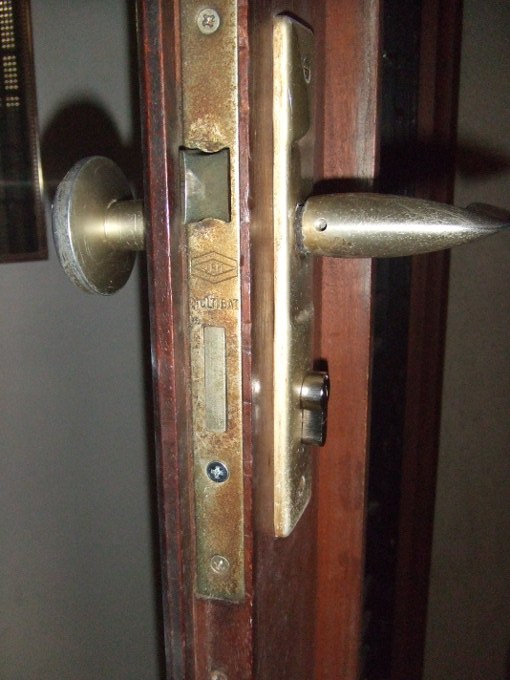

EDIT : pour le choix du barillet, il y a plusieurs dimensions disponibles ... hors mis le demi barillet, on les trouves en 30/30 càd en partant du paneton (ce qui actionne la serrure) tu as 30mm de chaque côtés en suite ça augmente de 5 en 5mm mais pas forcément des deux côtés ... tu peux avoir par exemple un barillet de 35/50 ... pour des raisons de sécurité, il est important que la face extérieur ne dépasse pas de la plaque de finition (idéalement de sécurité elle aussi) par exemple, sur ta photo, on peut facilement agripper ton barillet avec une pince et du coup l'arracher ... si tu regardes tu remarqueras que la partie faible est au niveau central (paneton + vis de fixation)

Sinon pour en revenir à la poignée qui ne vient pas et au cas où tu devrais un jour vraiment l'enlever, il existe des systèmes où la poignée est solidaire de la plaque de finition -> il faut dévisser cette plaque pour retirer la poignée. J'ignore si c'est le cas ici. Et en dernier recours il reste la possibilité d'un blocage par rouille/crasse -> une bonne aspersion de WD40 + de l'huile de coude devraient faire l'affaire.

sur la dernière photo, je remarque que tu as un tirant intérieur (je suppose pour facilité l'ouverture du vitrage) ... y'a-t'il des vis visibles sur la plaque de celui-ci ?
si non, tes garnitures poignée/tirant sont montées à l'envers car dans la configuration actuelle, (demi-poignée sur plaque) de l'extérieur on peut dévisser la plaque et donc de toute façon agripper le barillet ... pour un minimum de sécurité, il est bon d'utiliser une plaque vissée de l'intérieur

Merci pour tous ces conseils
Je suis passé à la maison ce soir, la serrure a été changée en 2 minutes....
Le con... arrêté par une malheureuse vis....
Le re-con pour les plaques solidaires des poignées, j'aurai du y penser, j'ai déjà rencontré ce montage plusieurs fois....
Par contre, j'ai pas trouvé plus petit que du 30 / 30 (je ne sais pas si plus petit existe en fait ), donc, ça dépasse toujours....
Voici aussi la photo de la vis de blocage demandée :
Pour la fixation des garnitures, elles sont fixées avec les vis traversantes, enfin, une des vis fait office d'écrous, j’espère avoir réussit à bien expliquer

plus petit que 30/30 tu ne trouveras pas ... il faut au minimum que la clef entre ...
éventuellement, tu peux trouver une plaque de propreté plus épaisse.
