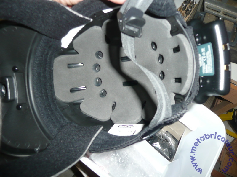

Ca devrait être pas trop inconfortable:

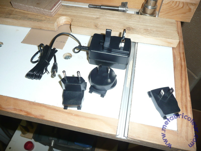

Moi qui pensais que j'allais devoir acheter un adpatateur en plus:

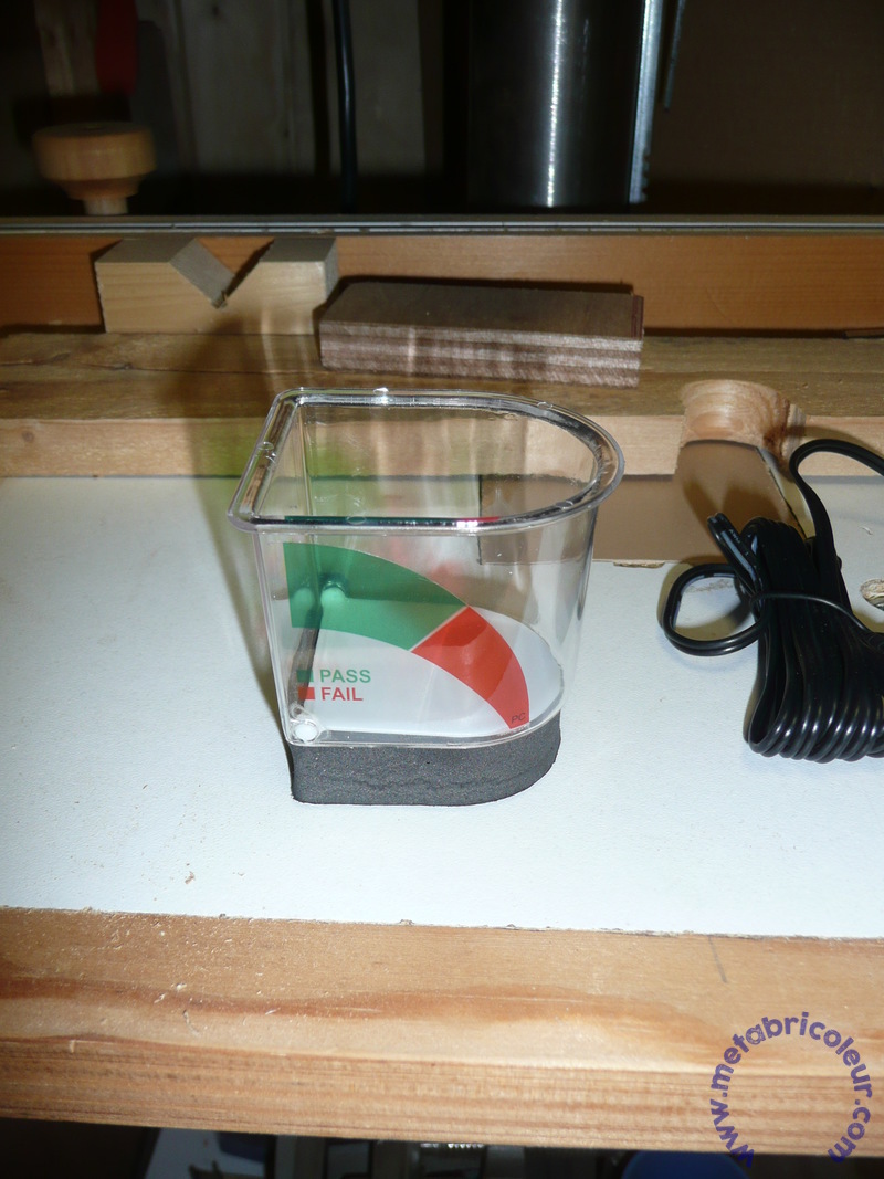

De quoi mesurer l'encrassement des filtres:

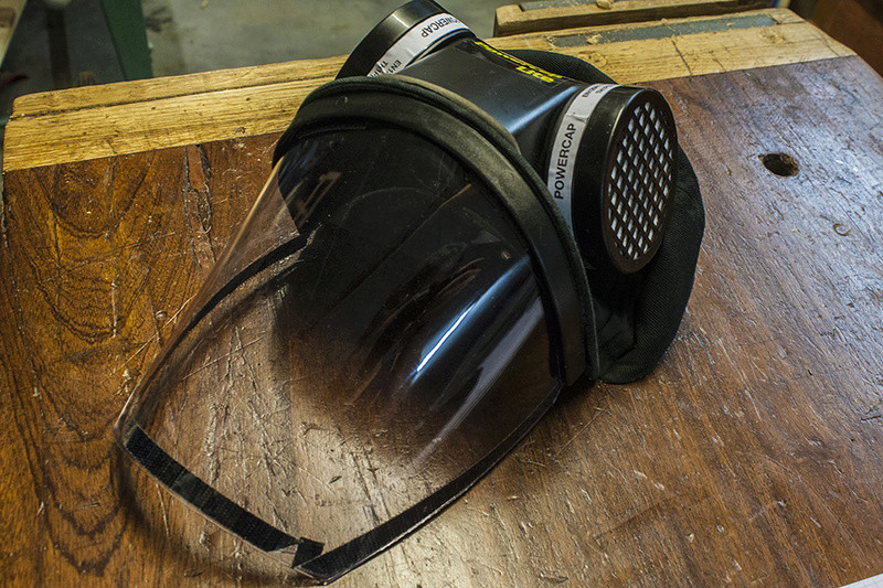

Le "light" est le modèle que j'utilise (j'utilisais.)
La visière est devenue +/- opaque et cette particularité rend l'engin inutilisable. 2 ans d'utilisation...
Il faudrait que je trouve un "transparent" souple mais plus épais que celui d'origine. J'imagine une fraise qui me pète à la gueule... la visière ne serait pas utile pour deux sous.
Pour le moment je n'ai pas trouvé de produit remplaçant... et puis, c'est assez facile de le fabriquer sois-même si on trouve un produit adéquat .
Autrement la bête est efficace.
Le casque est indispensable... il empêche que la visière tombe sur les yeux.
En tous cas, Merci de me donner un site qui me permettra d'entretenir ma visière.
