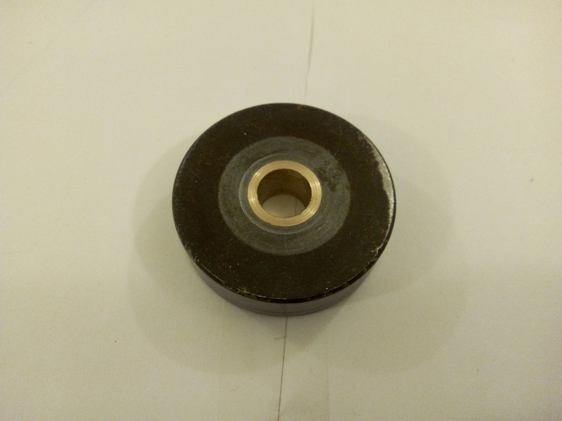

Il y a quelques temps que je n'ai pas posté, voici une petite réalisation que j'ai fait ce weekend.
Je ne dis pas pour quoi cette pièce est destinée parce que c'est une surprise pour un MB réunionnais ! Je n'ai pas vu l'état de la pièce avant d'acheter la machine à cause de la graisse présente en quantité abondante.
Cette pièce sert de galet en roulant sur une came, l'axe de ce galet était complètement bouffé.
Je suis parti d'un stub de même diamètre pour me faciliter la tâche, j'ai seulement fait deux chanfreins à 15° aux extrémités. On voit bien l'axe usé :
réparation d'un axe de came d'avoyeuse Img_2010
Pour le galet, j'ai usiné une petite bague en laiton/bronze pour rattraper l'usure. L'alésage de 10mm s'est fait d'abord à la fraise de 8mm puis à la barre à aléser qui passe tout juste :
réparation d'un axe de came d'avoyeuse Img_2014
La bague est mise en place sur le galet après un alésage de ce dernier :
réparation d'un axe de came d'avoyeuse Img_2013
J'ai profité que la bague ne soit pas coupé à longueur pour blanchir l'extérieur du galet sur le tour.
Et enfin tout se monte correctement :
réparation d'un axe de came d'avoyeuse Img_2011
ça à l'air rapide comme ça, mais j'ai refait la bague en laiton 3 fois !
