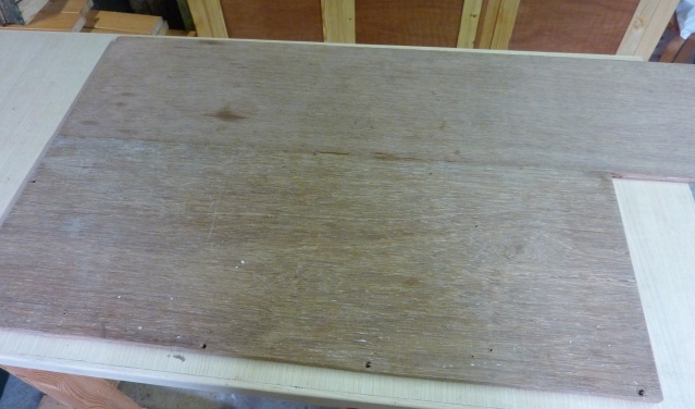

D'abord, j'ai assemblé deux morceaux de CP pour en avoir à la bonne longueur. Economie de bouts de chandelles? Peut-être. L'idée première est surtout de faire avec ce que j'ai... Bref, pour cet assemblage, j'utilise des tourillons de 6mm et je m'aide d'un gabarit acquis à mes débuts :

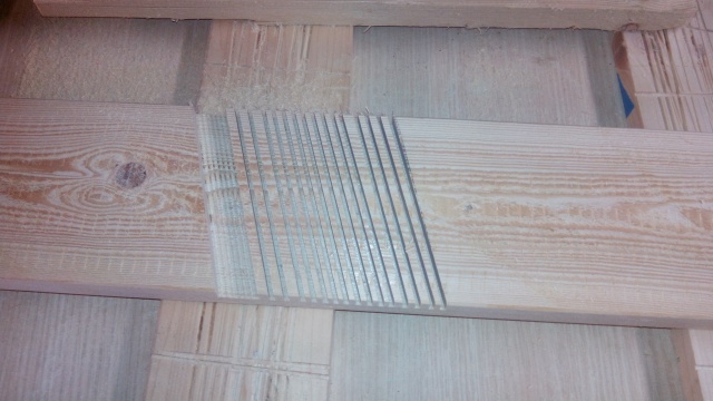

Pour les grands montants, je fais des vrais tenons. Ça prend beaucoup plus de temps!!!
![Rack à bois Tenon012](https://i.servimg.com/u/f35/17/30/14/86/tenon012.jpg)
![Rack à bois Tenon110](https://i.servimg.com/u/f35/17/30/14/86/tenon110.jpg)
![Rack à bois Tenon211](https://i.servimg.com/u/f35/17/30/14/86/tenon211.jpg)
![Rack à bois Tenon310](https://i.servimg.com/u/f35/17/30/14/86/tenon310.jpg)
