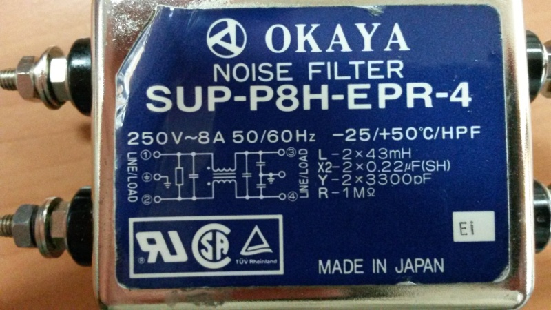

Je suis en train de mettre en place un variateur de fréquence pour piloter une toupie. Mon schéma est très similaire à celui-ci
![Filtre de ligne / vérifier son état Spindle-Wiring-2](https://2img.net/h/www.arceurotrade.co.uk/images/client/Spindle-Wiring-2.gif)
et pour le filtre de ligne, j'ai trouvé un vieux filtre qui en terme de puissance fait largement l'affaire (>4x)
le filtre est celui-ci et la doc est ici
![Filtre de ligne / vérifier son état Filter10](https://i.servimg.com/u/f35/19/49/15/43/filter10.jpg)
Alors, la question est savoir si le filtre est en bon état. Je voudrais savoir si a-t-il moyen de le tester, par exemple, en faisant de mesures avec un multimètre (j'en ai un, mais je ne sais pas du tout interpréter les valeurs, je suis nul en électrique).

Avec un multimètre, tu peux tester si il n'a pas de court-circuit entre lignes et masse, tester les valeur de résistance des enroulements entre 1 / 3 et 2 / 4, ainsi que la résistance (en mesurant entre 1 et 4, et en retranchant ensuite la valeur précédente mesurée de l'enroulement).
Pour savoir si les condensateurs sont bons... sans oscilloscope le plus simple est de les changer:

J'éviterai de le démonter, d'autant que les condos dedans ne sont pas chimiques, donc il doivent bien mieux vieillir.
- Messages : 14794
Points : 21760
Re: Filtre de ligne / vérifier son état
Ces filtres ne se démontent pas.
Leurs condo sont en général de type polyester et ne vieillissent pas vraiment, aucun problème.
Pour vérifier le filtrage seul un oscillo te permettrait de le faire, mais pas de soucis, ces bébêtes sont efficaces et tu fais bien de le monter en amont d'un fréquenceur.

Alors, ce qui raconte M. le multimètre
- pas de continuité entre la masse et aucun des autres prises de ligne.
- entre 1 et 3 0.3 Ohm
- entre 2 et 4 0.4 Ohm
- entre 1 et 4 1.06 Mega Ohm
et comme je suis déjà là,
- entre 2 et 3 1.06 Mega Ohm
vous en pensez quoi?

Que ça à l'air bon![Smile](https://2img.net/i/fa/i/smiles/icon_smile.gif)

je m'interroge sur la "contamination" par rayonnement (désolé si ce ne sont sans doute pas les bons termes).
vu qu'un poste radio placé à 2 m d'un variateur capte ces fréquences parasites, je me dis qu'une machine placée à cette distance en fait de même et pourrait donc être pertubée ?
si oui quels sont les remèdes ?
merci de ta réponse mais ça ne répond pas à ma question

Si c'est un soucis de rayonnement, ce n'est pas le filtre qui résoudra le soucis ![Wink](https://2img.net/i/fa/i/smiles/icon_wink.gif)
Il faut blindé le système !
Tout le système, filtre - variateur - liaisons - appareillages diverse servant au pilotage ..., doit être monté dans une enveloppe métallique qui sera elle-même raccordée à la masse du système et au PE.
La liaison variateur - moteur sera en câble blindé impérativement. Le blindage sera raccordé aux deux extrémités.
D.
D.
