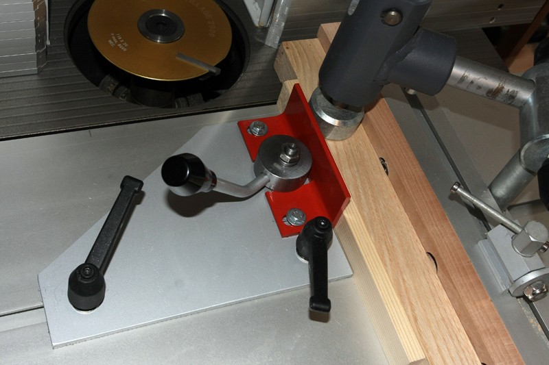

j'ai eu une idée pour le bridage de pièces sur une table rainuré (ça existe peut être) mais voila mon idée
Système de bridage latéral à excentrique (image 3D Blender)
le dessin en 2D (Designer)
L'idéale serait de la refaire, voir de l'améliorer sous SW (avis au amateurs )

J'ai déjà expérimenté un truc basé sur le même principe:
Tel quel ça ne marche pas. L'’excentrique est trop puissant, et la règle du guide (pourtant bien serrée), n’arrive pas à contrecarrer l'effort de serrage.

Bonjour à tous les deux,
Pourquoi pas ... ça dépend du genre de pièces que tu a à serrer, je pense que c'est surtout utile pour de la série.
(PS: par contre n'oublie pas que les glissières sont dans le sens de la longueur.)
Pour ma part, j'utilise des brides "standard" faite maison ... because beaucoup de pièce plates, ou mon étau retapé pour la CN pour les blocs.
Je n'aime pas trop les excentriques, trop de risque de desserrage avec les vibrations ....

Et même en bois ! :

Re: bridage pour table rainuré (Conception)
Merci pour vos réponses
je pense qu'il faut jouer sur l’excentricité > en gros plus l'axe est excentré plus il faut d’effort pour serrer
pour la série il faut bien sur imaginer une pièce servant de buté du coté opposé a la bride
pour respecter l'isostatisme il faut 3 butées et 3 brides
Pour le sens de la table > oui je sais, par contre je connais pas la distance entre 2 rainures
mais pour rattraper cette distance il faut des bagues de différent Ø coté butées
Je pense qu'on peut encore nettement améliorer le système notamment en prévoyant des serrages rapide des brides et butées sur la table
Le but finale est de réaliser un système de serrage modulaire et rapide
Je garde cette idée sous la main pour quand j'aurais la CN
Effectivement le serrage ne doit pas tordre la table rainurer a 1050€Tel quel ça ne marche pas. L'’excentrique est trop puissant, et la règle du guide (pourtant bien serrée), n’arrive pas à contrecarrer l'effort de serrage.
Je pense a des pièces où il faudrait travaillé sur toute la surface (gravure par exemple) ,Pourquoi pas ... ça dépend du genre de pièces que tu a à serrer, je pense que c'est surtout utile pour de la série.
