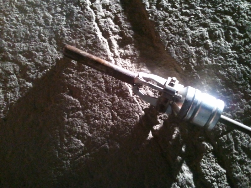

La goupille qui refusait de sortir
C'est une presse pour fabriquer les granulés de bois et d'aliment.

Re: Atelier JCM
JCM a écrit:.../...
Ah ouais... c'est un arrache moyeux/roulements à inertie non? à voir la masselotte...
ça me fait penser à des arraches utilisés pour les tambours de freins dans certains cas!

Re: Atelier JCM
Salut Viking
C'est bien un arrache à inertie, il rend pas mal de services.
Bon on a réussi a enlever l'ensemble principal de la presse, Il ne me reste plus qu'à nettoyer le nouveau et à le mettre à la place.

Bon je m'y suis pris un peu tard pour les photos du bardage.
Il n'y en a qu'une de valable, j’essayerais de les prendre avant que la nuit tombe.
(Bon je l'ai supprimée, ce n'était vraiment pas visible.)
J'ai été un peu pris car j'ai fais faire des plaques et il a fallut que j'aille les chercher.
L'une a un revêtement spécial et va aller au dessus de l'établi.
Et l'autre servira a faire une porte pour isoler, il ne reste plus qu'à les fixer.
Un peu de récup.
Voici ou elle va aller.
Entre 2 le décapage de la barre avance, il va falloir polir l'aluminium.
Et on va me faire une dalle en verre avec la découpe centrale.
Il va falloir monter un roulement pour qu'elle tourne.
Un petit investissement, des embouts interchangeables pour la monteuse de pneu.
Un peu de récup.
