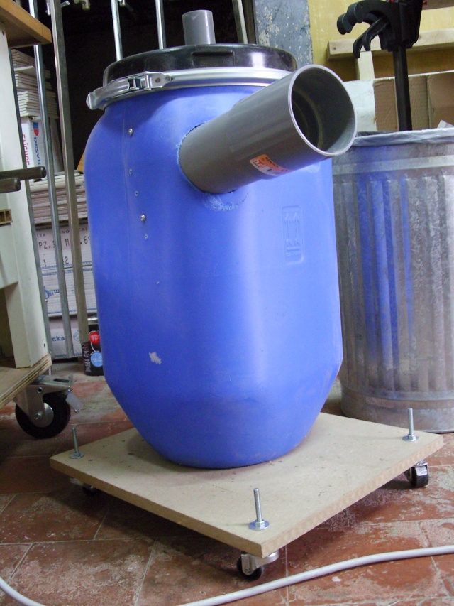

Je reponds ici à une question que Metos m'a posée dans un autre fil concernant la rénovation d'une table basse.
Je ne revendique absolument pas la paternité de l'idée du cyclone à intercaler entre la machine et l'aspirateur d'atelier ou domestique !!! Le net est rempli de propositions de cyclone de ce genre souvent bien plus perfectionné. Je vous livre juste "l'interprétation" que j'en ai faite.
Voici le bidon en question :
![Aspirateur collecteur bidon/cyclone Snb15710](https://i.servimg.com/u/f49/16/79/09/91/snb15710.jpg)
Un bidon "agricole" acheté dans une coopérative pour un quinzaine d'euros (vous pouvez mettre n’importe quelle sorte de bidon), l'avantage de celui-ci, c'est qu'avec le cerclage métallique et le joint, il est assez hermétique et ne risque pas de s'ouvrir s'il vient à basculer ! ça évite le ménage !

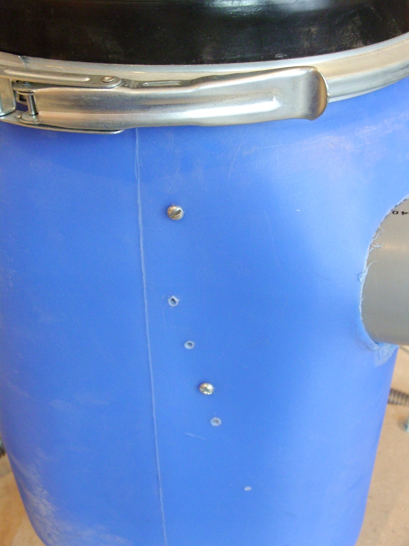

Percer un trou plus petit que le tube dans le flanc du bidon et visser ce support au travers.

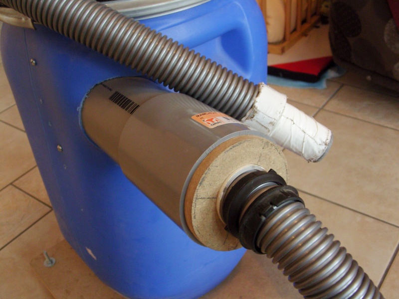

Se procurer un manchon pour le monter sur le tube de sortie (en occurrence un manchon en 80), couper une quinzaine de centimètres de chute de tube PVC de 80 et entrer en force le flexible machine puis fixer avec un collier.
![Aspirateur collecteur bidon/cyclone Snb16932](https://i.servimg.com/u/f49/16/79/09/91/snb16932.jpg)

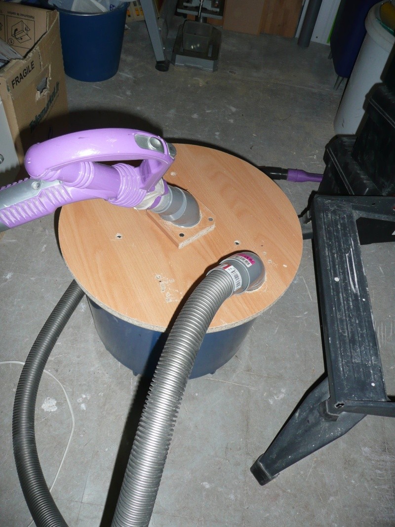

En bidouillant un disque en MDF au diamètre du manchon et en récupérant un tuyau d'aspi domestique vous pourrez vous fabriquer un adaptateur pour défonceuse, ponceuses, perceuse...
![Aspirateur collecteur bidon/cyclone Snb16933](https://i.servimg.com/u/f49/16/79/09/91/snb16933.jpg)
![Aspirateur collecteur bidon/cyclone Snb16934](https://i.servimg.com/u/f49/16/79/09/91/snb16934.jpg)

Re: Aspirateur collecteur bidon/cyclone
je pense que je vais me trouver un fut comme ca a ouverture totale car actuellement j'ai une petite poubelle en plastique qui s'ecrase un peu sur elle meme avec la depression.
ca marche bien ce system ?
quand ca commence a se remplir ca ne part pas vers l'aspirateur ?
C'est impeccable comme système.
Il faut effectivement faire attention au niveau dans le collecteur sinon les copeaux partent dans le sac de l'aspi (ça ne m'est jamais arrivé). Le mieux serait de trouver une pièce de plastique transparent, de pratiquer une ouverture sur le flanc du bidon et venir fixer cette pièce transparente. Tu pourras suivre en temps réel le remplissage.

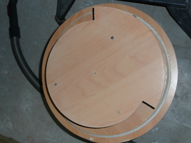

Le couvercle qui est en fait la partie assurant la séparation:
![Aspirateur collecteur bidon/cyclone P1010122](https://i.servimg.com/u/f28/15/28/70/75/p1010122.jpg)
![Aspirateur collecteur bidon/cyclone P1010123](https://i.servimg.com/u/f28/15/28/70/75/p1010123.jpg)
![Aspirateur collecteur bidon/cyclone P1010124](https://i.servimg.com/u/f28/15/28/70/75/p1010124.jpg)

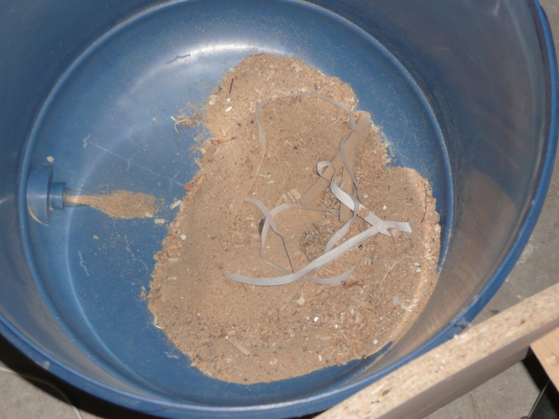

Et le reliquat dans la cuve du Dyson:
![Aspirateur collecteur bidon/cyclone P1010125](https://i.servimg.com/u/f28/15/28/70/75/p1010125.jpg)
Voila l'aspirateur:Bonjour à tous et toutes,
voila les photos du séparateur de copeaux que je viens de réaliser. Il est fortement inspiré (pour ne pas dire entièrement pompé) de celui ci : http://www.cgallery.com/jpthien/cy.htm
Il a été réalisé à partir d'une cuve de filtre de piscine dont le couvercle avait rendu l'ame, 3 disques de melaminé de 19mm (c'est un peu trop épais, mais c'est ce que j'avais sous la main) de récupération et quelques coudes en PVC de 50 et des réducteurs de 50/40 pour adapter à mon tuyau d'aspirateur. L'aspirateur est un dyson trouvé dans la rue. Il faut également un bout de joint mousse dans une rainure circulaire du couvercle supérieur pour parfaire l'étanchéité. L'assemblage a été fait par vis, pas de colle ni mastic (les raccord ont été enfoncés en force dans des trous de 50 réalisés à la scie cloche et agrandit à la rape).
J'avais tenté un cyclone plus classique avec un corps à base de tuyau PVC de 120 mais le résultat était assez décevant. Je pense qu'un cylclone classique est plus adapté a de tuyaus d'aspiration de grand diamètre (100mm) accouplé avec un moteur permettant des gros volume. Mais ne disposant ni des uns, ni de l'autre et d'un atelier plutôt petit, je me suis rabattu sur la solution que je vous présente.
Je trouve que le résultat en aspiration est excellent et on ne retouve dans la cuve de l'aspirateur que les poussières les plus fine.
Réalisations pratiques !!
Par contre damien58, j'ai l'impression que ton tube est coupé à 45° sur cette photo :
@Meles : ton système à l'air efficace, mais par contre je ne comprends pas tout à ton lien, ni a "comment ça fonctionne"
Pourquoi le second plateau a cette forme particulière, est-ce que le tuyau des copaux doit être positionné à un endroit précis et surtout comment ça marche
Merci pour vos réponses
Est qu'une impression ou est-ce que ça a un rôle précis.damien58 a écrit:

Bonjour Dia,
La coupe à 45°, c'est pour que les copeaux soient plutôt dirigés vers le bas et n'aient tendance à passer dans le tube de l'api qui est à la verticale.
Amicalement, Damien58.

dia a écrit:@Meles : ton système à l'air efficace, mais par contre je ne comprends pas tout à ton lien, ni a "comment ça fonctionne"![]()
Pourquoi le second plateau a cette forme particulière, est-ce que le tuyau des copeaux doit être positionné à un endroit précis et surtout comment ça marche
Hello, oui, le second plateau est un cercle échancré (pifométriquement sur mon appareil à la largeur du diamètre du tuyau d'arrivée des copeux) sur 2/3 de sa circonférence. L'arrivée des copeaux se fait à une extrémité de l'échancrure. Je suppose que c'est cela qui fait la séparation, les copeaux suivent le bord de la paroi et tombent dans la cuve inférieure grâce au fait qu'il y a moins de turbulence sous le plateau.

Bonsoir, celui que j'utilise est un aspirateur domestique (un dyson trouvé dans la rue). Le pb, c'est que ce ne sont pas des machines qui sont faites pour tourner des heures, que le volume aspiré est pas top et que la dépression est trop importante, mais ça marche (en attendant de trouver un local plus grand)
- Messages : 14794
Points : 21760
Comme le dit Meles, ça marche. Je n'ai jamais eu de problème et l'aspirateur que j'utilisais était tout pourri ! La dépression était largement suffisante. C'est vrai que c'est plus en attendant mais avec ma dégau en 150mm, c'était impeccable. D'ailleurs, on trouve des collecteur à copeaux dans le commerce comme ici.
