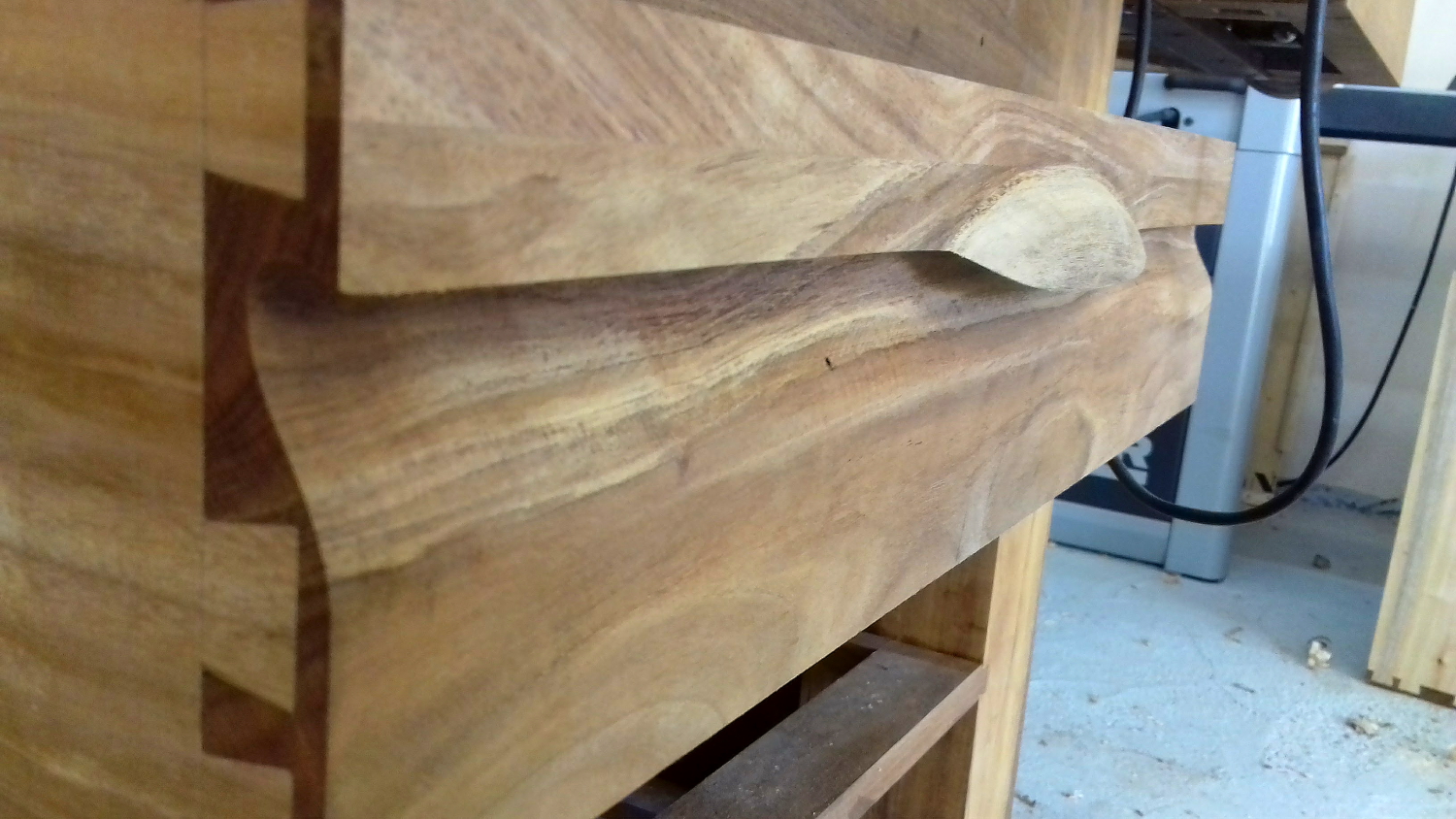

Ce matin j'ai fait des photos...
report de la forme trapézoïdale au tranchet
répartition des queues au compas
Tracé à l'equerre véritas 1:8
Les découpes...
le nettoyage au ciseau
Le report du tracé
La découpe des contre queues à la scie
et la fin au grattoir
nettoyage au ciseau
en appuis sur un baguette
vous connaissez le résultat..
encore deux jours à ce rythme
Les découpes...
Le report du tracé
nettoyage au ciseau

Dans la vidéo dont je donne l'adresse plus haut, il y a aussi un truc pour garder la presse bien parallèle à l'établi, au moyen de petites cales.
Samuel, le racloir, il doit pas trop aimer quand même ?
2e question : quel espace laisses-tu dans la découpe de la queue avant finition au ciseau ? C'est l'éternelle question.
- Messages : 15098
Re: l'établi de Samuel, Suite ... et fin ;-)
Pour le grattoir comme pour la petite cale je n'ai rien inventé je ne fais que copier...
Le grattoir ne fait que ça depuis quelques années, je vais vous en faire une photo... c'était un grattoir de grande surface assez fin et dans un acier trop dure j'était toujours obligé de le coucher sur le bois pour faire des copeaux...
Pour ce qui est de l'espace...
Je fais une indigestion de queue d'aronde, je n'en peu plus!!!! je n'ai fait que ça aujoud'hui et il m'en reste encore un
- Pour les queues, je ne fais de la finition au ciseau que pour le fond des inter-queue, je laisse les queues brute de scie!
- Pour les contre queues, je ne laisse rien, du coup, je ne fait de la finition au ciseau que pour reprendre le travail du grattoir. Parfois, j'ai un petit dixième à reprendre mais je préfère prendre mon temps au moment du sciage.

Fred je dis n'importe quoi... il faut lire racloir bien sur
et une petite image pour illustrer les derniers coup de scie de la journée, la voie de la lame est de 8/10 ça donne une idée ...
Fred tu as tous compris demain je te montre une image du racloir et tu verra qu'il est bien frapper au marteau
Ty coat, c'est pour son côté réversible en théorie, mais en pratique c'est pour le plaisir d'apprendre quelque chose de nouveau, de plus je la trouve très pratique au final, et pour des assemblage classique bien assez résistante!
Enfin, une vue d'ensemble pour ceux qui ont encore des doutes sur le fait que je vais utiliser cet établi
Aujourd’hui je me suis fait deux remarques:
Cela reste des détails, car jusqu'à présent je suis content de son utilisation qui correspond assez bien à la manière dont je l'avais conçu
- Quand il y a du bois sur la plateau je ne peux pas sortir la règle central, je vais surement réfléchir à la fractionner
- J'avais pris gout de poser mes pieds sur la traverse basse, ce n'est plus possible maintenant avec les tiroirs! (ce n'est pas très grave vu que mes pieds touche au sol quand je suis sur mon tabouret).
J'ai essayé le racloir/grattoir ? tout à l'heure sur un essai de petite QA recouverte. Sam, tu m'as encore fait découvrir quelque chose.
Je me suis aussi fait une série de petites cales de différentes épaisseurs pour garder le mors de la presse // au chant du plateau.
Bon on attend la fin.

Fred,
Le racloir, bien guidé par le trait de scie s'enfonce facilement dans la queue recouverte.
Sur certains sites anglais, cette technique est montrée et le présentateur ne parle pas d'aiguiser le racloir.
- Messages : 9441
Ah ? Ok...
je suis surpris car il me semblait que le tamarin des hauts etait un bois dur...Et je me disais que si le racloir etait epais, il etait rigide mais s'enfonçait mal et que s'il etait fin, il devait avoir tendance a se deformer et à ne pas s'enfoncer bien dans le plan de coupe de la scie...
Quelqu'un sait si on peut utiliser cette technique avec n'importe quelle essence ? et quelle epaisseur de racloir as tu utilisé, Sam ??

Bonsoir, j'ai du retard dans mon récit, mais je ne résiste pas à l'envie de partager quelques photos ( téléphone désolé) des premières poignées
le prise en main est largement assez bonne même pour sortir des tiroir qui ne sont pas encore ajustés
à plus tard pour tous les détails
Salut Samuel
Superbe le tiroir avec la poignée. J’ai hâte de voir la vidéo de la réalisation. C’est la même chose sur l’autre face ?
Carol
Carol
amoilpot- très actif
- Messages : 279
Points : 304
Localisation : Eure 27910
SAlut,
Les poignées mettent en valeur le bois, elles donnent du relief et en plus, le top, elles ont l'air très ergonomiques.
C'est bien joué.
C'est bien joué.
