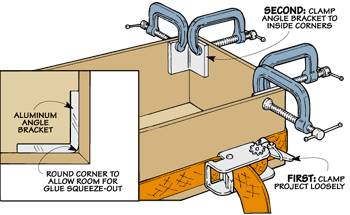

Assemblage d'équerre ou la troisième main :
Des idées en images... Assemb10
Assembler des angles :
