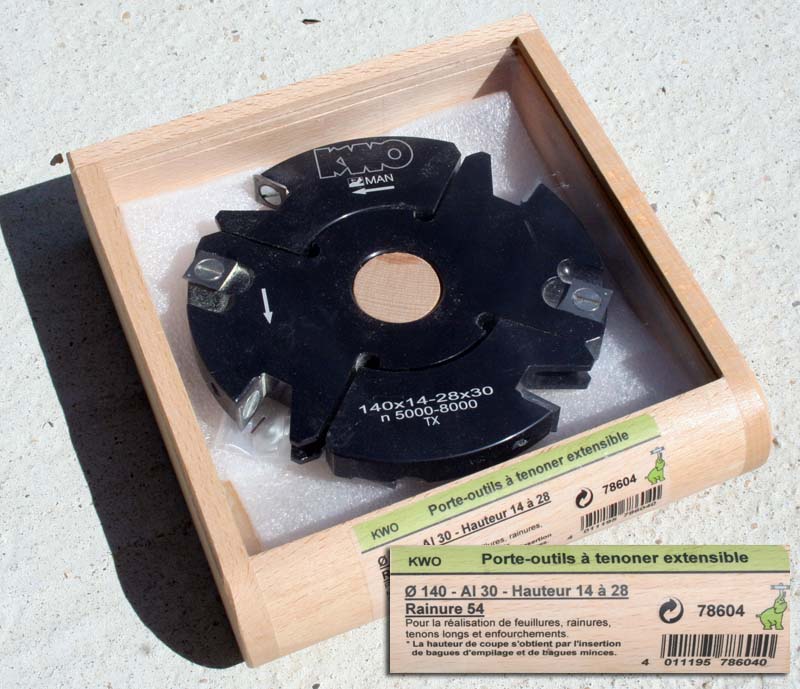

En feuilletant le catalogue outillage de toupie 2O11 de KWO, j'ai découvert que ce fabricant propose des fers jetables de rabot degau référence système ESTA. Sont-ils de meilleure qualité que les fers jetables d'origine de marque Hammer ? Le prix en découle-t-il ? Merci pour vos commentaires.

le sujet m'intéresse également. J'ai fais une recherche avec KWO, et je ne suis tombé que sur des pages en allemand. Pourrais tu nous mettre un lien sur la page ou tu as tiré ces deux images?

Les pages mises en ligne proviennent d'un catalogue (outillage de toupie 2O11 de KWO) récupéré dans le rayon outillage d'un brico LECLERC près de chez moi.
Je suis allé fouiner sur le site allemand de KWO malheureusement aucun catalogue à télécharger.

Même marque, achetée à Leroy Merlin il y a quelques mois.
