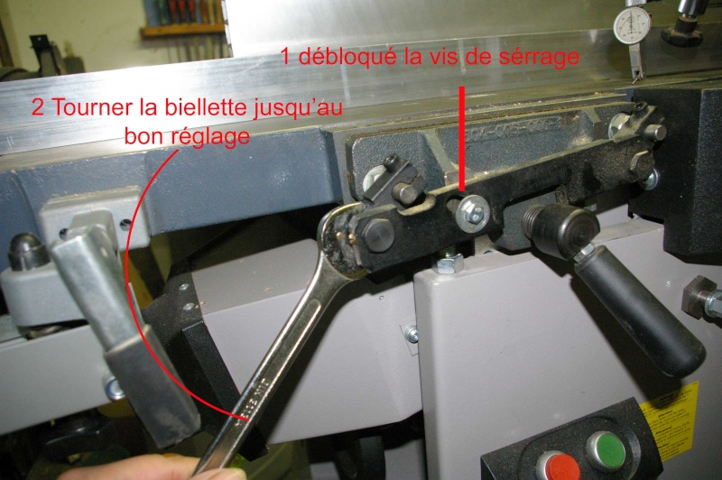

Sur la mienne c'est un système à excentrique qui permet d'ajuster le parallélisme des deux charnières (voir ici)
J'ai reçu ma dégau Hammer A3 26 mais... 03_nov12
Les Hammer sont très différentes, mais regarde si tu n'as pas un truc comme ça...

Bonjour, c'est vrai j'avais oublié cet excentrique sur les holzprofi, mais de toutes les dégau ou dégau/rabot avec tables à parallélogrammes que j'ai croisé ou eu entre les mains (il n'y a pas que Hammer donc), c'est la seule que j'ai vu munie d'un tel dispositif.
Même sur les série pro en 410 ou 510 SCM, Casadei, Topmaster, chambon, etc c'est en général toujours le même système, l'axe de la charnière passe souvent dans 2 pièces en fonte indépendante, fixée chacune par 2 vis au bâti, et on bloque la translation de l'axe de la charnière par une vis creuse.
Le réglage se fait donc en démontant une de ces 2 pièces, clinquant avec 2 trous à l'emporte pièce, on rebloque, on donne quelque coup de marteau avec une cale pour bien asseoir le clinquant, et on recontrôle.
Sur ma vieille Topmaster FS 410 , j'y ai passé un petit moment, mais ça permet d'avoir une précision diabolique quand on a pris le temps de le faire Wink
Comme je le disais le point le plus bas des entraineurs au repos est très important également, sur la Topmaster, j'avais un décalage entre la gauche et la droite, et la côte était trop importante : avec une saillie de fer réglée a 1,1 comme je l'ai fait au départ, le rouleau d'entrée devait grimper beaucoup pour être au niveau des fers... donc plus la passe est importante plus ça comprimait fort les ressorts, du coup l'avance était saccadée dès qu'on prenait une grosse passe, pièce fine qui éclate facilement, etc...
J'ai repris l'appui des paliers entraineurs pour avoir une cote identique à gauche et à droite à 5/100ème en gros, et ensuite j'ai donné une saillie suffisante aux fers pour avoir une côte correcte, je suis à 1,7 ou 1,8 mm mais en 97 la norme n'était pas de 1,1mm de saillie...
En revanche l'avance est devenue très douce, pas de marque d'entrainement sur les bois rabotés même en passe très fines (avant même avec les ressorts détendus ça marquait) je prends 6 mm sans saccades, les pièces fines éclatent beaucoup moins etc.

J'ai reçu ma dégau Hammer A3 26 mais... Avance10
Pour le réglage: 1 débloqué la vis de serrage puis tourner la biellette jusqu’à la bonne hauteur :
J'ai reçu ma dégau Hammer A3 26 mais... Ryglag10
Etape 3:
parallélisme de la table d'entré avec l'arbre:
Procéder comme pour la table de sortie (étape 1) sans trop chercher la précision car l'opération suivante va influer sur ce réglage.
Etape 4
 violent Le parallélisme entre les deux table:
a) Le contrôle placer le comparateur en bout de table (coté arbre)
J'ai reçu ma dégau Hammer A3 26 mais... Par-po10
b) faire glisser le support vers l'autre bout avec le maximum de couse dispo:
J'ai reçu ma dégau Hammer A3 26 mais... Par-po11
c) Réglage:
J'ai reçu ma dégau Hammer A3 26 mais... Par-re10
Ensuite il faut re-contôler l'étape 3 et le parallélisme entre les deux tables
(étape 4 a)
Finir le réglage par des contrôles successifs entre la table d'entré et l'arbre, et la table de sortie et la table d'entré en jouant sue les deux vis ci-dessous
J'ai reçu ma dégau Hammer A3 26 mais... Par-re11
Etape 5 :
Après avoir touché a tout ses réglage, il est fort probable que la poignée de blocage de la table soit déréglé (elle bloque la table par un mouvement excentrique :
J'ai reçu ma dégau Hammer A3 26 mais... Poigny10
Réglage: en débloquant les vis de serrage et en agissant sur la tige fileté et les deux écrous:
J'ai reçu ma dégau Hammer A3 26 mais... Etape-10
Pour conclure, je dirais qu'il faut prévoir se genre de réglage un jour de bonne humeur car sinon on aurait vite fait de s'énerver.
Perso, je pense qu'en ajoutant un palonnier on éviterais un hiper-statisme qui rend très difficile la répétabilité du positionnement de la table et d'autre par on faciliterait grandement le réglage
J'ai reçu ma dégau Hammer A3 26 mais... Paloni10
@++ Eric
