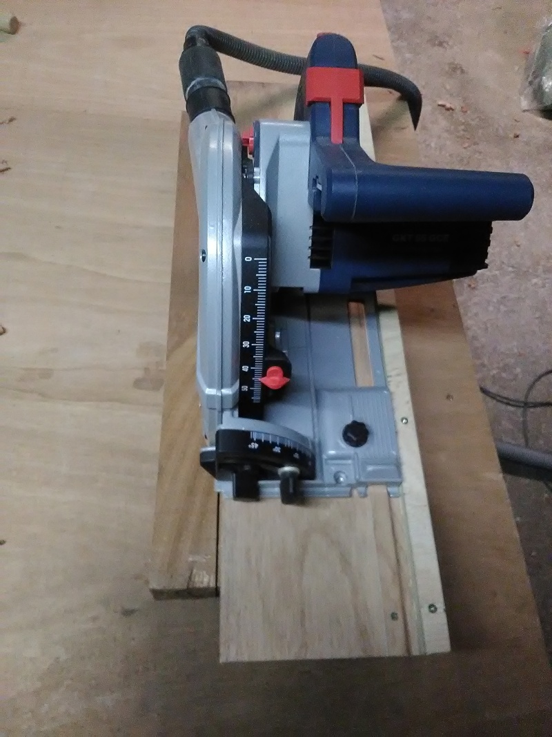

Il me fallais juste une pièce de bois suffisament épaisse pour ne pas avoir à coller plusieurs planches. Je me suis donc rendu chez un menuisier dont l'atelier est assez proche de la maison et lui ai demandé, contre une "tit' pièce", un bout de bois qui correspondrait à mon projet. En farfouillant dans son stock il a finalement trouvé de quoi combler mes attentes. Un coup de scie à onglet radiale d'atelier aura suffit pour me donner ce qu'il me fallait : 70mm d'épaisseur, 500mm de long, 200mm de large.
Je déligne donc ma pièce de bois à la scie circulaire, en deux étapes, la scie n'étant pas assez grosse pour tout couper d'un seul coup. Une fois d'un côté, une fois de l'autre...
Réalisation d'une varlope façon Tom Fidgen, le Razee-style Jack plane Img_2010
Ne reste plus qu'à terminer la coupe à l'aide d'une scie à main.
Réalisation d'une varlope façon Tom Fidgen, le Razee-style Jack plane Img_2011
Il en résulte une surépaisseur, forcément. Y arriver du premier coup aurait été trop beau ! Pas grave, on ratrappera ça au rabot ensuite.

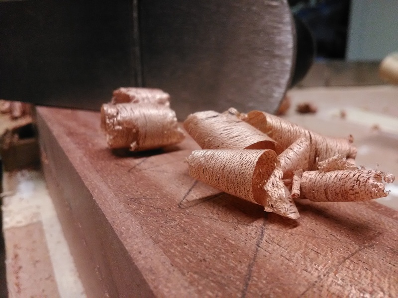

Vient ensuite l'étape du rabotage afin d'aplanir un côté qui sera la surface de référence. Une fois la lame du rabot bien affûtée, je fais de nombreux copeaux
Réalisation d'une varlope façon Tom Fidgen, le Razee-style Jack plane Img_2013
Réalisation d'une varlope façon Tom Fidgen, le Razee-style Jack plane Img_2014

Message  Gwen Dim 20 Mar 2016 - 14:01
A l'aide de mon trusquin je trace mes repères afin de ne pas trop enlever de matière durant le rabotage. Puis j'equarrie les faces. Une étape assez difficile car c'était ma première fois, mais le résultat est plutôt satisfaisant. Je contrôle régulièrement et ajuste si besoin.
(Désolé pour la qualité médiocre des photos)
Ici, surépaisseur à gauche :
Réalisation d'une varlope façon Tom Fidgen, le Razee-style Jack plane Img_2015
Après réctifications :
Réalisation d'une varlope façon Tom Fidgen, le Razee-style Jack plane Img_2016

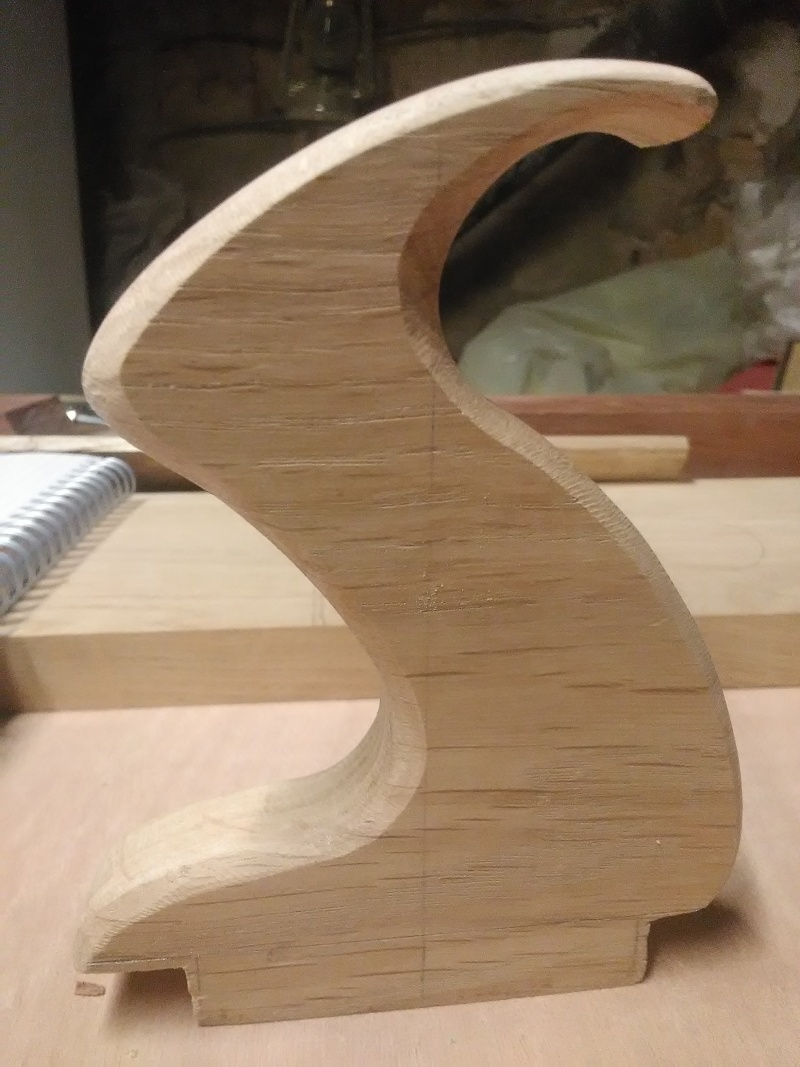

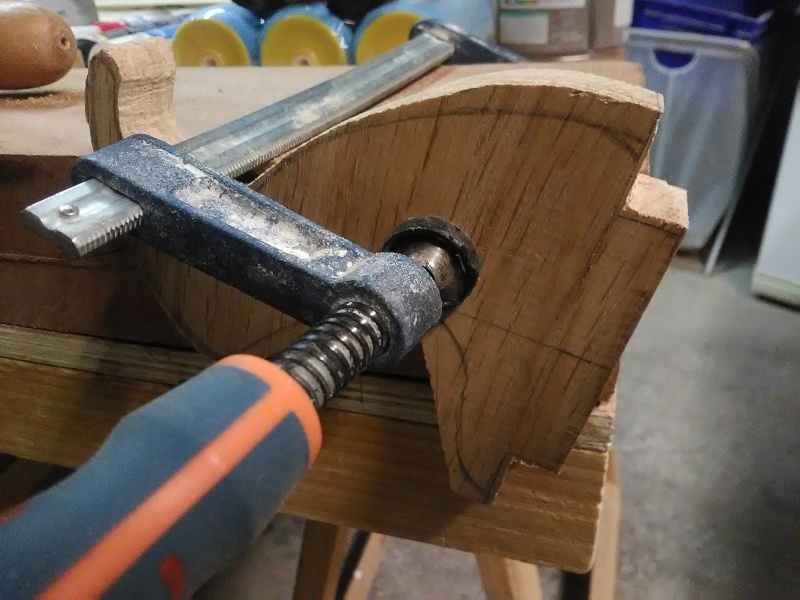

Petite avancée d'hier : je me suis atelé à la poignée. J'ai décidé de la réaliser en chêne là aussi, toujours dans un but esthétique et aussi parce qu'il me reste encore quelques chutes du bureau de jeu de mon petit loulou.
J'ai donc tracé une ébauche en me référant au modèle du livre :
Réalisation d'une varlope façon Tom Fidgen, le Razee-style Jack plane Img_2027
Puis découpe à la scie, au plus près du trait :
Réalisation d'une varlope façon Tom Fidgen, le Razee-style Jack plane Img_2028
Mon "étau de sculpteur" ne vaut pas celui des "Forges Royales de Paris", n'est-ce pas Peguy, mais elle fait son taf ! J'attends d'ailleurs que tu commence la tienne pour t'en demander une drunken
Réalisation d'une varlope façon Tom Fidgen, le Razee-style Jack plane Img_2029
Gwen

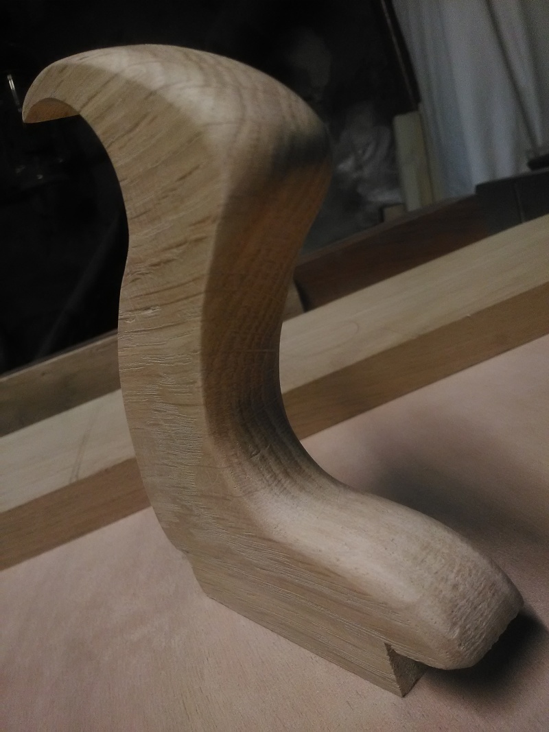

Message  Gwen Lun 21 Mar 2016 - 21:35
Puis, travail à la rape, ou plutôt à l'arrache-fibres !!! C'est une horreur ces rapes à bois ne sont pas des premiers prix non plus mais ça mérite un investissement pour plus tard... Bref, je dégrossi à la rape, et la prends en main afin de vérifier l'ergonomie. Cela me semble correct :
Réalisation d'une varlope façon Tom Fidgen, le Razee-style Jack plane Img_2030
Alors j'arrondi les angles, j'adoussi les courbes, mais cette fois j'utilise la lime à métaux, bien plus douce :
Réalisation d'une varlope façon Tom Fidgen, le Razee-style Jack plane Img_2031
Encore quelques petites modifications par-ci par-là, notamment sur le "bec" en haut de la poignée, que j'ai voulu plus aplati, puis ponçage :
Réalisation d'une varlope façon Tom Fidgen, le Razee-style Jack plane Img_2032
Réalisation d'une varlope façon Tom Fidgen, le Razee-style Jack plane Img_2033
Réalisation d'une varlope façon Tom Fidgen, le Razee-style Jack plane Img_2034

Enfin, pour finir, j'ai réalisé le tenon de la poignée. Rien d'exceptionnel dans la réalisation, ni dans la technique :
Réalisation d'une varlope façon Tom Fidgen, le Razee-style Jack plane Img_2035
Après contrôle, je note un petit défaut d'équerrage :
Réalisation d'une varlope façon Tom Fidgen, le Razee-style Jack plane Img_2036
A petit défaut, petite rectif au rabot, dans mon fidèle étau :
Réalisation d'une varlope façon Tom Fidgen, le Razee-style Jack plane Img_2037
