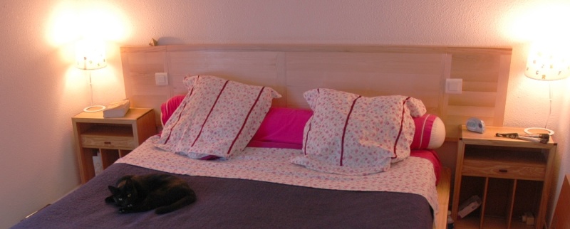

Voilà pour la tête de lit, avant la cire
[Réalisation] Un lit style futon à la Domino 01810
