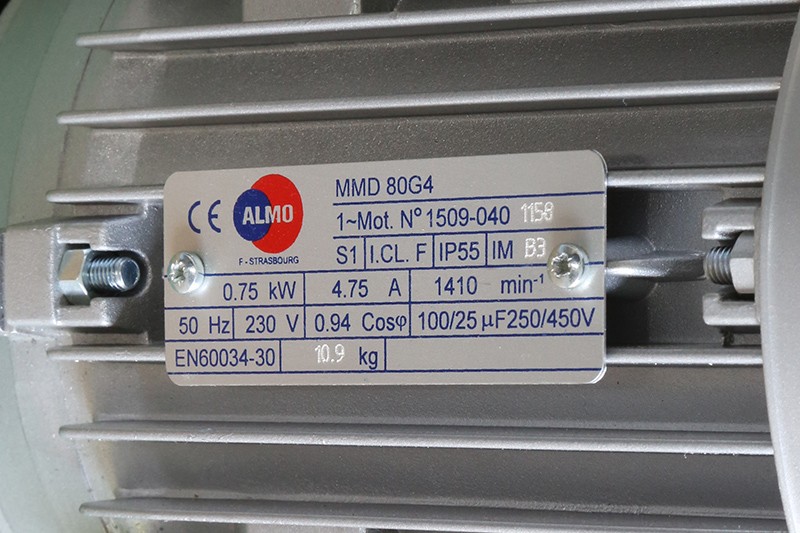

J'ai finalement opté pour un moteur monophasé de 750W (1CV), donc, pas de variateur...
Je l'ai acheté ici: http://www.pompe-moteur.fr/723-moteurs-electriques-monophases-230v-075kw-1500-tr-mn-moteur-monophase-3700801706855.html Il m'est revenu à 157€.

Du 35 au 29, la livraison à été rapide!
C'est un moteur à carcasse en alu moulé qui présente bien!

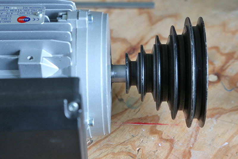

Il y a pas mal de déférences entre les deux:
Le Ø de l'arbre de 16 passe à 19mm. J'en ai bien trouvé en Ø16, mais ils sont rares et beaucoup plus chère. J'ai donc pris le parti de réaléser les poulies.
Changement de moteur PAC 11_mar17
L'entraxe est différent, mais c'est dans le bon sens! Je verrais pour changer la courroie une fois le moteur installé.

L’alésage des poulies n'a pas posé de problème.
Changement de moteur PAC 11_mar15
Changement de moteur PAC 11_mar18
Lignage à faux frais pour voir ce que ça donne.
Changement de moteur PAC 11_mar20
Je ne peux pas enfoncer les poulies à fond, ou alors il me faudrait modifier le carter de courroie, mais ça ne devrait pas poser de problème...

Les deux condensateurs à l’intérieur de la boite de jonction.
Changement de moteur PAC 11_mar19
Le changement de sens de rotation se fait via les deux barrettes.

Pense a relever les valeurs des condensateurs sa aide au remplacement dans le futur. Rolling Eyes  Wink

petite question: pourquoi y a-t-il 2 condensateurs sur ce moteur?

sur mon moteur, l'axe était en 5/8 et non en 16mm, si c'est pareil sur le tiens tu aurais du quand meme réaléser
j'ai une question sur le réalesage, il faut que je fasse la mienne, quelle cocentricté est acceptable selon toi ? tu fais la reprise en mors doux ?
sinon , le porte a faux/ bras de levier est important sur la poulie moteur,mais pas le choix
on parle souvent de roulement de broche sur les perceuse qui ne sont pas prévus pour des efforts radiaux, mais les roulements moteurs, notamment dans ce cas là, prennent de jolies efforts..

Bonjour Maitre Yoda et tous..........@Ced21,ici il y a 1 condo pour le démarrage et 1 condo permanent (le jeune padawan est allé voir le site ou le grand Maitre Yoda a acheté son moteur,et a trouvé le site intéressant, en plus avec beaucoup d'informations utiles drunken )...

Merci Koko,
j'y avais pensé mais vu qu'une perceuse réclame peu de couple au démarrage, je ne voyais pas l'utilité du condo de démarrage. Après si le moteur n'est vendu qu'équipé de la sorte, qui peut le plus peut le moins

bob47 a écrit:Pense a relever les valeurs des condensateurs sa aide au remplacement dans le futur. Rolling Eyes  Wink
C'est déjà fait!

xmax a écrit:sur mon moteur, l'axe était en 5/8 et non en 16mm, si c'est pareil sur le tiens tu aurais du quand meme réaléser
Oui, c'est bien un arbre en 5/8' ...
En fait j'avais pris la cote vite fait sans pensé qu'il pouvait être en pouce!
xmax a écrit:j'ai une question sur le réalesage, il faut que je fasse la mienne, quelle cocentricté est acceptable selon toi ? tu fais la reprise en mors doux ?
Non, pas de mords doux.
Pour la concentricité je l'ai fais à l’œil... J'ai estimé que les poulies montées dans le mandrin tournaient bien rond, et le résultat est très bon. Quand j'ai démarré le moteur les poulies n'ont présentées aucun faux rond visible, et n'ont provoquées aucune vibration.
ok, tu doit avoir un bon mandrin quand meme..., et perso, je prend un peu le retour du baton du vfd, car , a 100hz, les vibrations sont amplifiées..

pour tourner rond ca tourne rond.. en mords dur ca me trou le c..l
quand je mets la mienne pareil que toi sur le tour, j'ai pas besoin de sortir le comparateur pour voir les dégats, et ca ne vient pas (que) du mandrin
de toute facon , elle n'a jamais tourné rond cette poulie.. je crois que ma poulie bois a de beaux jours devant elle drunken
