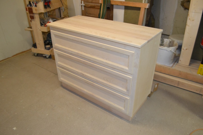

tout simplement par vissage je fais le socle avec 30mm de sur cote
et je visse le socle sur la caisse socle qui vas servir de support au fond.
on vois bien la vis .

je continu
liaison du plateau avec la caisse
la mise en place des tiroirs du blum les coté font 12 mm çà fait moins cuisine.

Re: une table et une commode
Tu a fait l'entaille de liaison avec la lamello ?
- Messages : 14862
Points : 21828
tout a fait

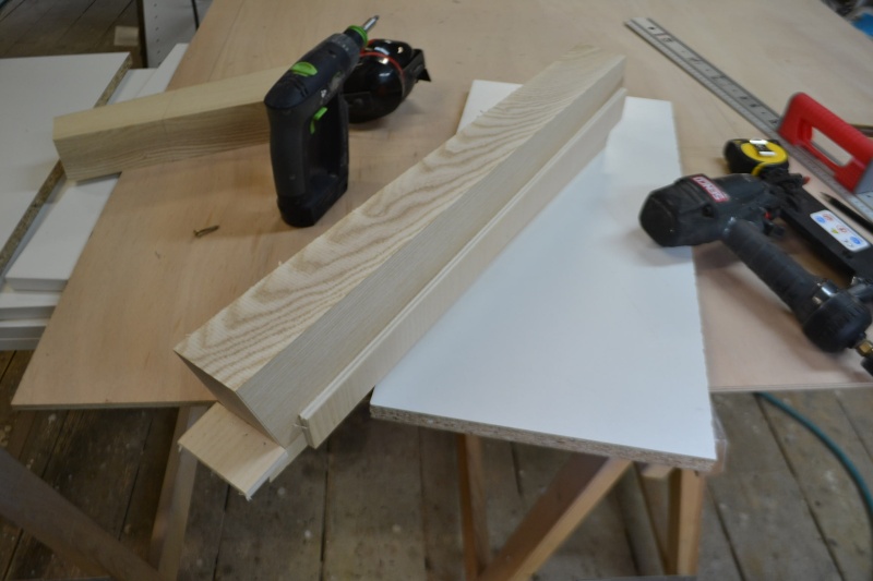

réalisation des gainage des pieds,
après la découpe des pièces corroyés j'utilise la retombé
pour me servir de gabarit pour le gainage la refente a la ruban doit être impeccable.
mise en place des butées.
après coroyage
après coroyage

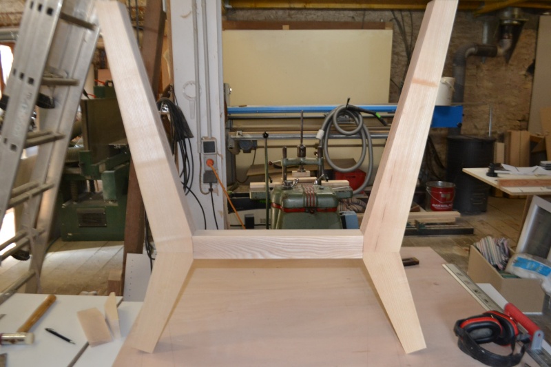

assemblage du pied par des gros pigeons (faux tenon)
ebe3- complétement accro
- Messages : 4262
Points : 6281
pieds assemblé selon épure.
- Messages : 4262
Points : 6281

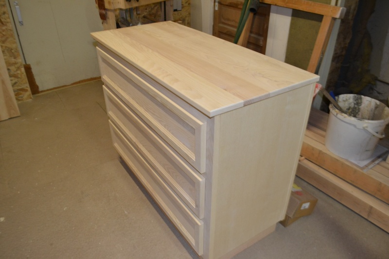

petite suite,
piétement plus installation du rail pour la table
et entre temps montage de la commode sans poignées et avec une prise de doigt.
la suite demain.
la suite demain.
Salut Brice et tous..........j'aime bien la forme du piètement de la table ,par contre pas compris la position du rail,ou alors,il est juste posé mais pas encore fixé
le rail n'est pas fixé
merci pour les commentaires j'ai commencé a laquer je vais remonter ce matin.
KOKO 57 a écrit:Salut Brice et tous..........j'aime bien la forme du piètement de la table ,par contre pas compris la position du rail,ou alors,il est juste posé mais pas encore fixé
salut brice
sympa ta commode !
pour l'ouverture des tiroirs avec prise de doigt , t'as fait comment ?
on voit pas bien sur les photos
A+ patrice
sympa ta commode !
A+ patrice
pour la poignée une simple prise de doit un coup de toupie sur la face interieur
je vous mettrai les photos tout a l'heure avec la laque terminé.
