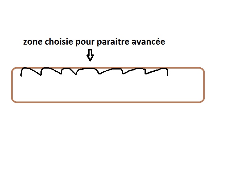

je vous remercie mais je ne suis pas sûr d'être si doué pour la sculpture car cela me semble simple. Il faut qu'à la prochaine occasion je fasse un tuto.
1 photo choisie dans gogole image
2 décalquée à la bonne dimension sur l'écran lui-même
3 reporté sur le bois au carbone
4 on creuse le contour
5 on donne un faux effet de relief en choisissant la partie en pointe, paraissant sur le devant et en créant un biais dans les contours de part et d'autres de cette zone. Bien sur ce biais s'ouvre vers l'extérieur , vers la droite à droite et ....avec un dessin![ma commode en chêne Sans_t10](https://i.servimg.com/u/f57/12/62/63/42/sans_t10.jpg)
