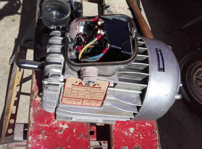

Message  debutant2B Mer 4 Mai 2016 - 12:21
bonjour, j'ai fait les photos du moteur.....

Message  debutant2B Jeu 5 Mai 2016 - 7:39
je pensais les avoir mise ssur le post mais j'ai dû louper un truc....je reessaie.

Et hop !
Je viens de recevoir le moteur tri de debutant2B (merci !! )
Je vais pouvoir faire le changement, et une fois fait, je lui envoie mon moteur (mono) !
Reste a acheter une prise tri et un boitier de démarrage !

Message  Dagda Mer 6 Juil 2016 - 20:10
Merci debutant2B ! Énorme merci pour cet échange.
Maintenant, la R/D est en tri avec son petit boitier d'allumage.
Kity 636 - Nettoyage, graissage, lustrage ! - Page 2 Kity-636-057
Kity 636 - Nettoyage, graissage, lustrage ! - Page 2 Kity-636-058
Et ça marche !!!
D. merci

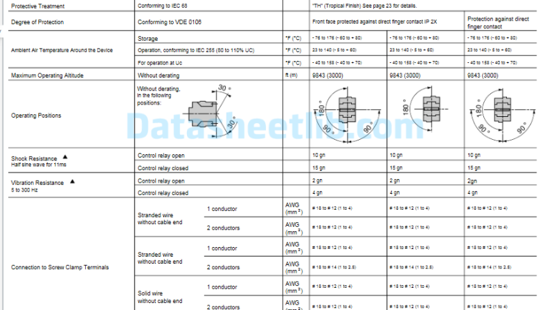

Message  bilou(te) Jeu 7 Juil 2016 - 6:31
Dagda a écrit:Merci debutant2B ! Énorme merci pour cet échange.
Et ça marche !!!
D. merci
C'est beau ce genre de pratique et d'échange !
Tiens, en voyant ton installation, ça me fait penser à une panne que j'ai eu sur mon tour, en faisant un coup de propre dessus, impossile de le redémarrer.
J'ai cherché, cherché, demandé à des électriciens au boulot, des automaticiens, rien. Et en fait, sur le relai de démarrage, il y a un petit dessin, faut pas le coucher sur le dos. Sur le côté, ça marche, tête en bas, ça marche, mais sur le dos ou sur le ventre, ça marche pas. Je pense à ça en voyant ton boîtier couché sur le flanc. Si ça merdouille, ça peut être à vérifier.
Messages : 1804
Points : 3079
Kity 636 - Nettoyage, graissage, lustrage ! - Page 2 Empty Re: Kity 636 - Nettoyage, graissage, lustrage !
Message  Dagda Jeu 7 Juil 2016 - 9:45
Très bonne information que voici !
Je n'ai pas fait gaffe sur le montage, j'ai encore la notice à la maison, je regarderais ça.
Merci pour l'info en tout cas.
D.
Dagda
Dagda
Messages : 797
Points : 834
Message  bilou(te) Jeu 7 Juil 2016 - 10:06
Salut Dagda
Voici un extrait d'une page Télémécanique :
Kity 636 - Nettoyage, graissage, lustrage ! - Page 2 Telem_10
Pas évident à trouver comme info, il y a un dessin sur le côté du relais, mais une fois qu'il est dans la boîte, on ne voit plus rien. Et en faisant les essais, boite posé sur le dos, un coup ça marchait, un coup ça marchait pas... Pas de collage...
C'est peut-être une évidence pour des monteurs/câbleurs, mais pour moi, amateur, c'était pas si évident que ça (sans compter que même si je l'avais su, une fois tout monté, je ne sais pas si j'aurai détecté la faille)
Messages : 1804
Points : 3079
