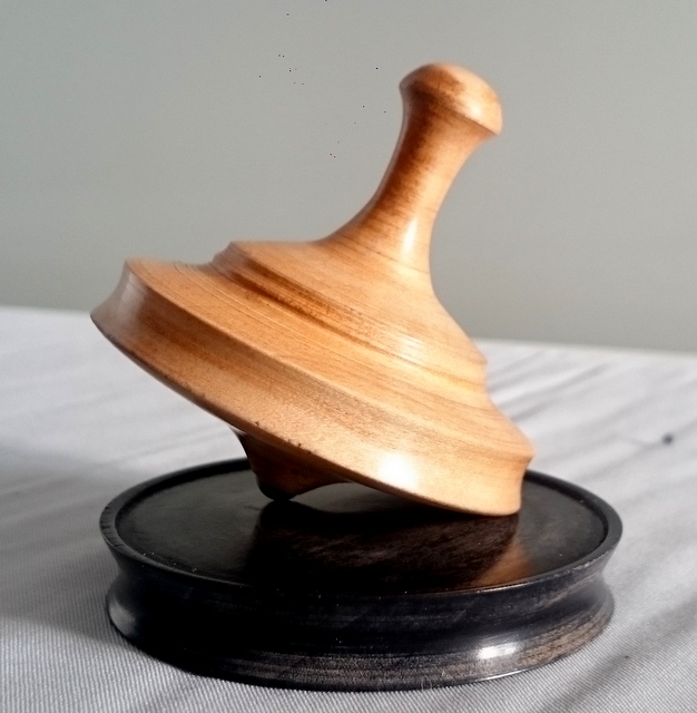

C'est très joli comme résultat, ça consiste en quoi la "teinte à l'alcool" ? C'est de ça que ça vient "il est complètement noir" ?
J'aime bien la forme générale et la teinte juste à l'intérieur !
Bon, va falloir que je fasse du tournage.
bilou(te)- complétement accro
- Messages : 1804
Re: Mes derniers tournages
Bonjour Bilou
La teinte à l'alcool consiste à mélanger des poudres avec un alcool à 60°. ( voir sur le site des fréres nordins, il y a beaucoup de coloris possible )
L'avantage c'est que ça rentre bien dans le bois, ça sèche hyper vite et surtout ça ne relève pas les fibres du bois. ( contrairement aux teintes à l'eau ).
Par contre ça résiste un peu moins bien aux UV dans le temps.
Fini ta basse avec dulcinée avant de te mettre au tournage, c'est assez chronophage

Comme il ne faut pas rester sur un échec voici ma première assiette non cassée
Elle est en cèdre et je rejoins Joeboulot qui disait que les résineux sont une vraie m...e à poncer
![Mes derniers tournages - Page 2 Dsc_0724](https://i.servimg.com/u/f84/18/14/76/99/dsc_0724.jpg)
![Mes derniers tournages - Page 2 Dsc_0725](https://i.servimg.com/u/f84/18/14/76/99/dsc_0725.jpg)
Et les petits derniers en vrac
![Mes derniers tournages - Page 2 Dsc_0726](https://i.servimg.com/u/f84/18/14/76/99/dsc_0726.jpg)
![Mes derniers tournages - Page 2 Dsc_0727](https://i.servimg.com/u/f84/18/14/76/99/dsc_0727.jpg)
![Mes derniers tournages - Page 2 Dsc_0728](https://i.servimg.com/u/f84/18/14/76/99/dsc_0728.jpg)
![Mes derniers tournages - Page 2 Dsc_0729](https://i.servimg.com/u/f84/18/14/76/99/dsc_0729.jpg)
![Mes derniers tournages - Page 2 Dsc_0730](https://i.servimg.com/u/f84/18/14/76/99/dsc_0730.jpg)
![Mes derniers tournages - Page 2 Dsc_0731](https://i.servimg.com/u/f84/18/14/76/99/dsc_0731.jpg)
Plus qu'a faire les 11 autres assiettes...Pas glop pas glop
J'allais oublier, la réponse pour Armelle![Mes derniers tournages - Page 2 Dsc_0732](https://i.servimg.com/u/f84/18/14/76/99/dsc_0732.jpg)

Bien belle l'assiette. Quel diamètre?
Pour le pot non teinté noir, tu l'as coupé après ou il était comme cela avant tournage.
En tout cas belles réalisations.

Et surtout si l'expérience vous tente, ne faites pas comme moi, sur la première version j'avais écrit les lettres à l'endroit
Piga25:
Pour le pot teinté, je l'ai coupé après le tournage et l'assiette fais 22 de Diamètre

pour le ponsage du résineux , dit toi que plus le bois est tendre plus tes gouges doivent etre affutées terrrriiible.si tu tallonne bien ton outils, avec de l'entrainement tu ne poncers presque plus.(voir les vidéos de Erik Anderson, il ne ponse que rarement)
perso pour le bois de bout en fine epaisseur je fait comme dit plus haut je fais un trou avec une meche et je creuse de l'exterrieur vers l'interrieur pour éviter de sateliser les morceaux qui ce fendillent et que je n'avais pas vu, ca te laisse le temps d'y mettre un coup de cyano pour ratraper ton objet.
j'evite de tourner les assiettes et autre bol en bois de bout. un vieux tourneur m'avais dit que si tu tourne en bois de bout les jus et liquide qui seront dans ton objet risque d'imprenier ton bois plus facilement que dans le fils.
tes teintes sont tres jolies j'ai faillis me faire avoir avec de l'ebenne a ma décharge je ne suis pas un spécialiste je tourne depuis moins d'un an et quand j'ai le temps entre la meunuise et mes vaches.....
