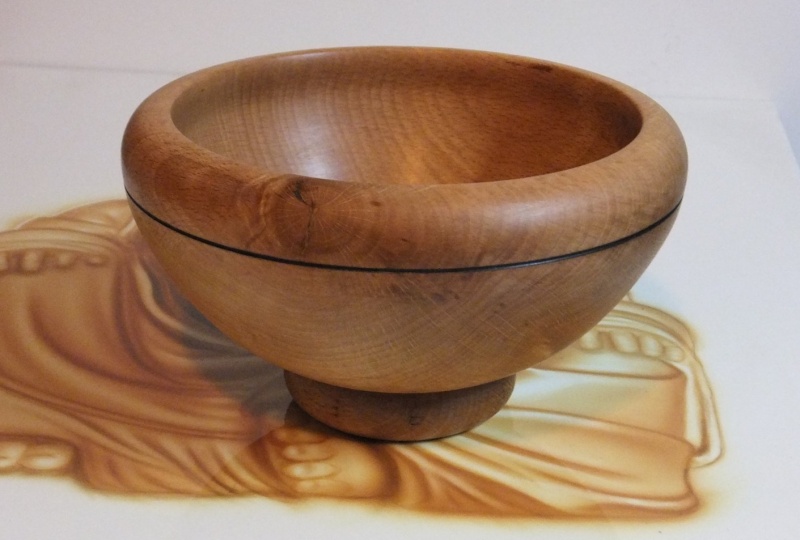

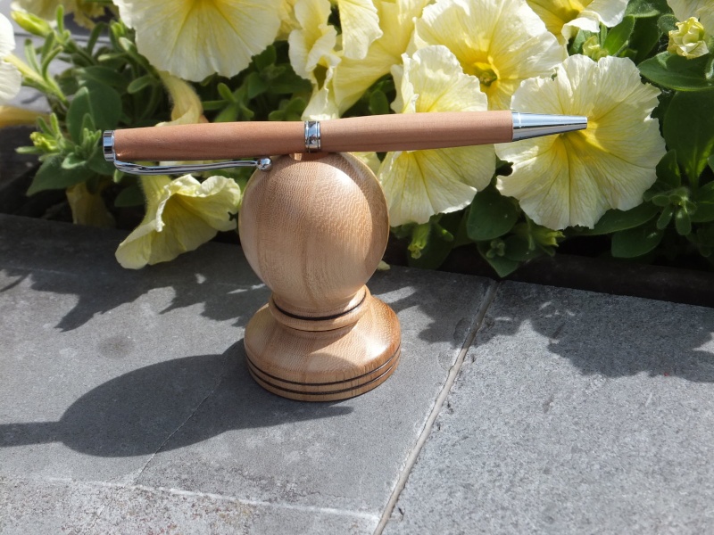

Bonjour à tous ,
j'ai acquit un petit tour il y a une dizaine de jours , j'ai donc tourné mes premières pièces
dans l'ordre d'apparition des photos
j'éprouve quelques difficultés sur les points culminants en finition à la gouge
à profiler , même en talonnant , il y a rapidement un arrachement .
Sinon dans l'ensemble , malgré les défauts , je ne suis pas mécontent des débuts ,
je les soumets à vos avis et critiques , merci

Un stylo et son support
![Mes tournages bois Stylo_10](https://i.servimg.com/u/f39/15/29/82/41/stylo_10.jpg)
un bol en Hêtre
![Mes tournages bois Bol_110](https://i.servimg.com/u/f39/15/29/82/41/bol_110.jpg)

Bonjour et bravo pour ces très bons débuts !
Tu travailles déjà beaucoup de formes différentes.
Pour ton "problème" avec la gouge:
je te rappelle que la gouge travaille du plus grand diamètre vers le plus petit.
Une gorge se travaille donc en 2 fois.
grand coté (point culminant) gauche vers le fond puis grand coté droit vers le fond.
Il arrive même que la pièce s'éjecte lorsque l'on "remonte" une gorge avec la gouge...
En tout cas continues à nous présenter tes travaux.

je dis bravo et il va falloir que l'on ce tiennent bien car je pense que d'ici peu on va apprendre de belle choses.
ton coup de gouges est bon mais travaille toujours à la hauteur d'axe.
quelle finition as tu fait?

Roger , je n'ai pas de platane , c'est principalement du hêtre , et dans mes premières pièces , il y a du tulipier ,
pour la finition , le plat c'est à l'huile de Tung, et les pots c'est une finition au Shellawax.
